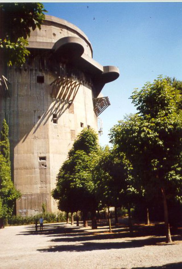

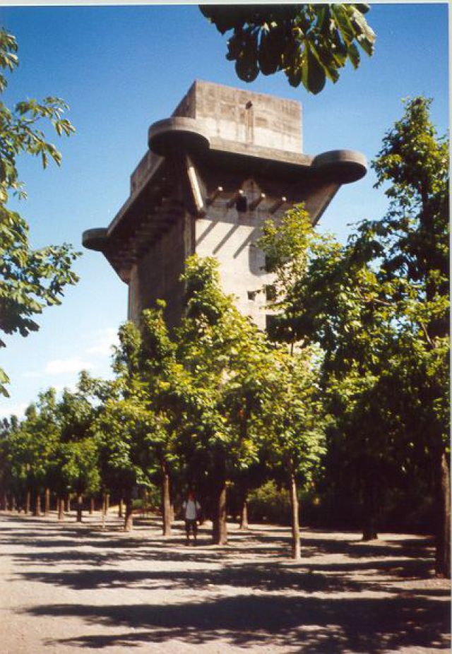

zeton Napisano 3 Maj 2005 Napisano 3 Maj 2005 Wydaje mi sie ze tych Flakturm bylo kilka rodzajow. W Wiedniu widzialem chyba 3 roznej wielkosci. 2 prostokatne i jedna okragla [zdjecie].
zeton Napisano 3 Maj 2005 Napisano 3 Maj 2005 2.Jest jeszcze 3-cia w centrum Wiednia. Obecnie miesci sie tam oceanarium http://www.haus-des-meeres.at/flakturm/flakturm.html .

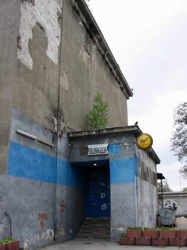

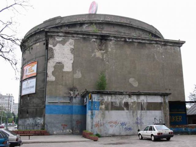

JanW Napisano 6 Maj 2005 Napisano 6 Maj 2005 Bunkier z Wrocławia. Mi trochę przypomina wieże p-lot. Jak na bunkier to budowla jest za bardzo odsłonieta, dosyc duża i widoczna ze znacznej wysokości. W związku z tym jego zniszczenie jest ułatwione.

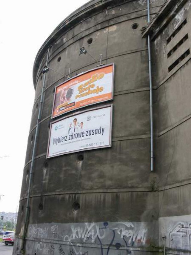

JanW Napisano 6 Maj 2005 Napisano 6 Maj 2005 I kolejna fotka. A link o bunkrach Wrocławia jest fajny. Dzięki.
Forteca Napisano 6 Maj 2005 Napisano 6 Maj 2005 JanW - Jak na bunkier to budowla jest za bardzo odsłonieta, dosyc duża i widoczna ze znacznej wysokości."Bo to nie bunkier zbiornik na paliwo sypkie" tylko schron przeciwlotniczy wolnostojący - jakich setki wybudowano od Hamburga po Klagenfurt i od Akwizgranu po Królewiec. Nb. Flaktyrm też we wnętrzu mieści pomieszczenia schronowe.Woytas - W Hagen bomba lotnicza przebiła ścianę boczną podobnego schronu, w wersji prostokąt" i eksplodowała we wnętrzu - skutków nie trzeba opisywać...
past Napisano 6 Maj 2005 Napisano 6 Maj 2005 Forteca a dlaczego w trakcie walk Rosjanie nie zniszczyli tych unkrów" we Wrocławiu - pisze bunkier bo to potoczna nazwa tych budowli. W okolicach placu Strzegomskiego toczyły się dość zacięte walki , z opisu wynika że rosjanie stali wokół unkra" i wyłapywali uciekających obrońców.
beaviso Napisano 6 Maj 2005 Napisano 6 Maj 2005 Żelbetowe ściany, ze 2.5 metra grubości... Strop chyba jeszcze grubszy - nie zburzysz tego tak łatwo, oj nie :)Dla pewnego porównania - przy próbach wyburzania po wojnie schronów dla U-bootów w Niemczech, zbankrutowało kilka firm rozbiórkowych, które - jak się okazało, lekkomyślnie - podjęły się tego zadania.
Forteca Napisano 6 Maj 2005 Napisano 6 Maj 2005 Raz, jak podał Beaviso nie łatwo zburzyć (choć tu chyba ściany 1,10, miedzystropy 20 cm - standart 1943 roku, 2,5 metra to odporność na tonową bombę, raczej nie stosowany w cywilnych" schronach), dwa że nie nadawały się do obrony - brak jakichkolwiek otworów poza wentylacyjnymi
