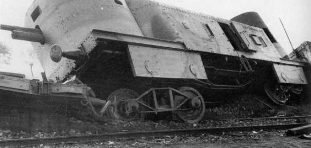

bodziu000000 Napisano 31 Marzec 2005 Napisano 31 Marzec 2005 Kolejne zdjęcie zniszczonego Poznańczyka".PzdrBodziu

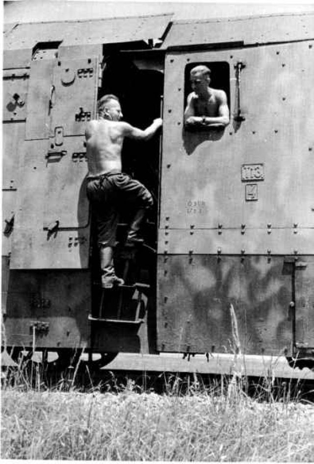

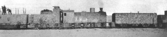

Grendel Napisano 31 Marzec 2005 Napisano 31 Marzec 2005 Ti3-4 w niemieckiej sluzbie.Zdjecie z Die Panzerzeuge..." Sawodnego.PozdrowieniaGrendel

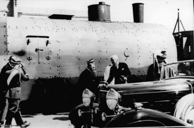

JoncaA Napisano 1 Kwiecień 2005 Napisano 1 Kwiecień 2005 dobrz czasem zajrzec do teczek z samochodami, bo i jaki parowoz moze sie trafic - jak widac. Ti3 w czasie jakiejs oficjalnej wizytacji (czy krola Rumunii?). Dla samochodziarzy" tez maly smaczek : na pierwszym planie luksusowy Cadillac z kolumny GISZ (dla Szymka tez ciekawostka uzupelniajaca do nigdy nie skonczonego watku o Instrukcji znakowania" - na oryginale zdjecia troche lepiej widac , ze samochod ma proporzec NW)

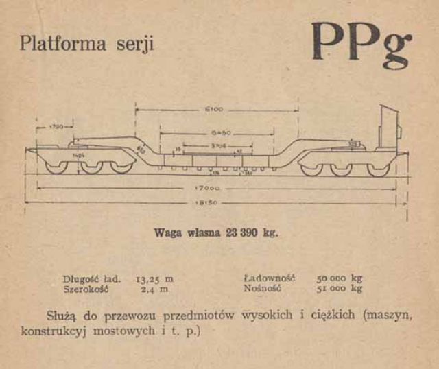

WaldekM Napisano 3 Kwiecień 2005 Napisano 3 Kwiecień 2005 Witam.Nie wiem czy nie schodzę na manowce ale jedna z wymienionych platform czteroosiowych wyglądała tak. Chyba nie miała wiele wspólnego z wagonami pp.Pozdrawiam.WaldekPs Tomku jeżeli posiadasz jakieś materiały odnośnie węglarek i możesz udostepnić to ja jestem chętny.Jeszcze raz pozdrawiam.
Grendel Napisano 4 Kwiecień 2005 Napisano 4 Kwiecień 2005 WaldekM,Hmmm...Jak licze osie w pokazanej przez ciebie niskiej platformie, to mi wychodzi szesc, a nie cztery.Za materialy odnosnie wymienionych przez kolege Tomka wagonow tez bylbym wdzieczny.PozdrowieniaGrendel

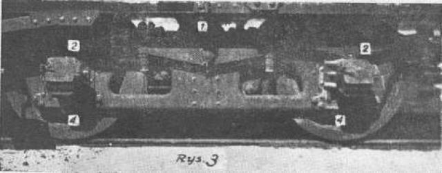

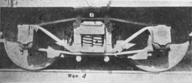

JoncaA Napisano 4 Kwiecień 2005 Napisano 4 Kwiecień 2005 ...tu masz wozek dwuosiowy (z instrukcji pp)...
WaldekM Napisano 4 Kwiecień 2005 Napisano 4 Kwiecień 2005 WitamDokładnie wiem o jakie wagony chodzi i jakie stosowano w pp. Tomasz zaproponował pewien klucz do uporządkowania numeracji wagonów. Wstawiając ten rysunek chciałem wyeliminować numerację poniżej 700000 bo to były platformy serii PPg 6-osiowe. Sądzę że, z podanych wagonów (ich numeracji) można śmiało wyeliminować osobowe, specjalne (to były wagony np. do wożenia żywych ptaków), kryte towarowe. Pozostają na pewno platformy 2 i 4 osiowe i może węglarki. Jeżeli numery wagonów pancernych znajdą się w tych przedziałach to znaczy że klucz jest ok. I tylko o to chodziło.Manowce polegały na wstawieniu obrazka bardziej kolejowego niż pancernego.Pozdrowienia.Waldek.
