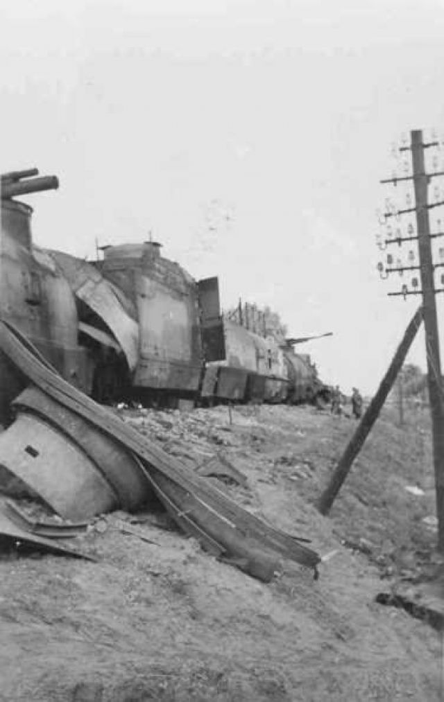

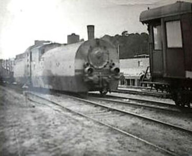

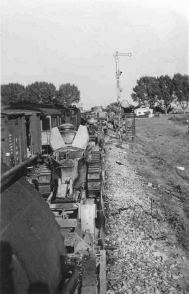

bodziu000000 Napisano 14 Marzec 2005 Napisano 14 Marzec 2005 Mam kolejne pytanie, z którego pociągu może być ta lokomotywa?PzdrBodziu
bodziu000000 Napisano 15 Marzec 2005 Napisano 15 Marzec 2005 Dorzucam kolejne dwa zdjęcia Poznańczyka"PzdrBodziu
bodziu000000 Napisano 15 Marzec 2005 Napisano 15 Marzec 2005 Drugie, bardzo ładne, widać całe otoczenie, ciekawe zdjęcie.PzdrBodziu

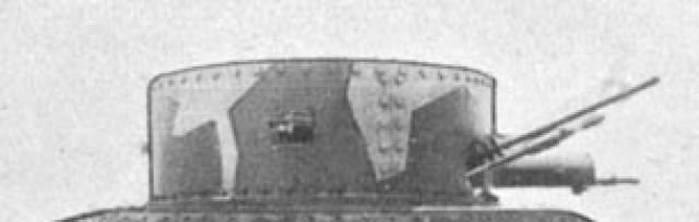

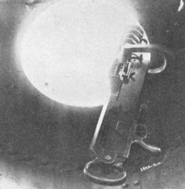

sadyk Napisano 19 Marzec 2005 Napisano 19 Marzec 2005 Dzieki Mi.Der. 1/ Numer 4408 wiedzialem, Stettin i DRB nie. Dla informacji podam, ze mial on fabryczny numer kotla 3170. Zdjety z niego pancerz (chyba w 1930 r.)przeszedl na jeden z Ti3 (ktory?). Interesuje mnie czy wczesniej sluzyl w jakims pociagu pancernym.2/ Dla zainteresowanych drezyna Tatra". Michal na swojej stronie o pp podal, ze jej uzbrojenie stanowił karabin maszynowy umieszczony w jednym z dwóch jarzm umieszczonych obok siebie w przedniej ścianie wieży obrotowej. Istniała konstrukcyjna możliwość zamocowania dwóch km-ów obok siebie wz. 25 (Hotchkiss) lub chłodzonego wodą karabinu maszynowego 7,92mm wz. 30 (Colt-Browning), lecz nie są znane żadne zdjęcia potwierdzające taki zestaw uzbrojenia. Obok ......
sadyk Napisano 19 Marzec 2005 Napisano 19 Marzec 2005 oraz, ze karabin maszynowy mógł być też używany jako przeciwlotniczy, po osadzeniu w specjalnym uchwycie we wnętrzu wieży, strzelał do góry przez okršgły właz w dachu wieży. Obok ...
Mi.Der Napisano 19 Marzec 2005 Autor Napisano 19 Marzec 2005 No, to już są znane :-) Ale czy taki zestaw dwóch km-ów używano w praktyce?.. Ten drugi km i tak byłby jedynie zapasowy". Przy początkowej wersji strony oparłem się na przekroju J. Magnuskiego i radycyjnych" danych z literatury, że miała 2 km-y - później to zmieniłem, bo na zdjęciach albo nie ma broni, albo ma 1 Hotchkissa.

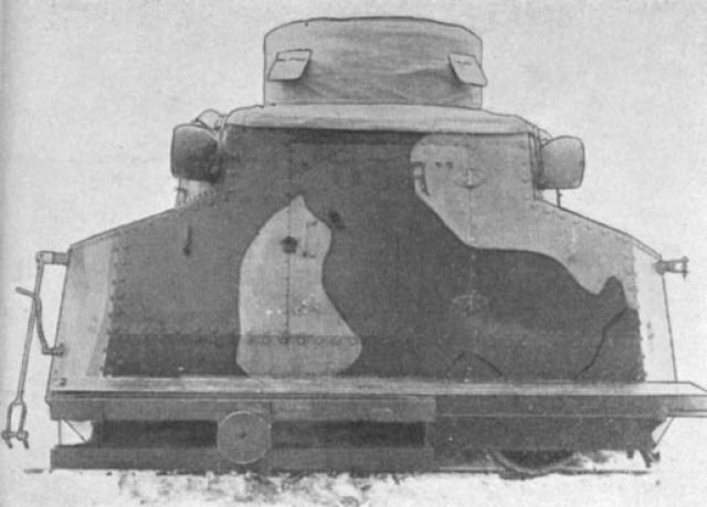

sadyk Napisano 19 Marzec 2005 Napisano 19 Marzec 2005 Domyslalem sie Michale, ze znasz te zdjecia. Ale jak mowil Adam sa tez patrzacze" i byc moze oni ich nie widzieli. Rzeczywiscie Tatry" wystepuja najczesciej bez uzbrojenia. Tak jak ta obok.Tatra" Niepolomice 2 Dyon. Byc moze ta sama ktora pokazal Adam w poscie - chyba - z 16 stycznia br.
WaldekM Napisano 19 Marzec 2005 Napisano 19 Marzec 2005 Witam.Sadyk co to zdjęcie wieży tatry takie obcięte? Umieść całe to popatrze na nie. A tak poważnie wspominałeś dość dawno temu o artykule nt Hallerczyka. Czy może już się ukazał. Uchyl proszę rąbka tajemnicy.Pozdrawiam.Waldek
Mi.Der Napisano 19 Marzec 2005 Autor Napisano 19 Marzec 2005 Tego zdjecia z dwoma km-ami nie znałem, bo bym nie napisał, że nie są znane :-) Ale ponownie: czy nie był to jedynie zestaw eksperymentalny? Swoją drogą, ciekawy kamuflaż tej Tatry.

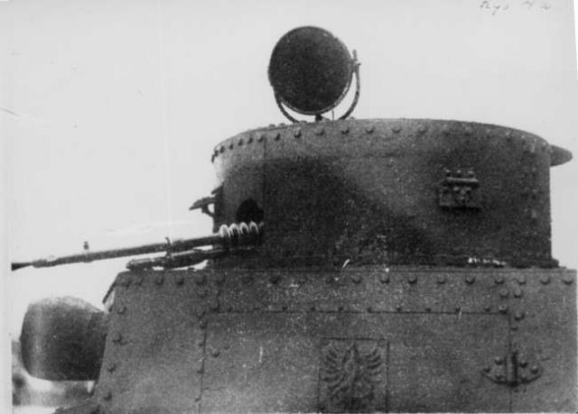

JoncaA Napisano 19 Marzec 2005 Napisano 19 Marzec 2005 1. MiDer.Przypuszczam, ze zdjecie (pochodzi z Reg. Poc. panc) jest tylko ilustracja pokazujaca, ze i 08 i Hotchkiss wlazi do wiezy. Juz pozostale zdjecia z tegoz regulaminu pokazuje wylacznie pojedynczy km Hotchkissa. A wyslalem ci kiedys te same uwagi i zdjecie, co teraz Sadyk, poleniles sie, nie chcialo ci sie zmienic tego ustepu o km plot!2. Sadyk, masz przyzwoitej jakosci repro tych zdjec?. Udalo mi sie znalezc wgladowki, ale negatywy sa gdzies wetkniete -a by mi sie wlasnie przydaly, bo Grendel zarazil mnie miloscia do Tatry i wlasnie zaczynam dlubac 1/35.
JoncaA Napisano 19 Marzec 2005 Napisano 19 Marzec 2005 to tez zdjecie z Reg.p.p., o tyle fajne, ze ze szperaczem na dachu wiezy.
sadyk Napisano 19 Marzec 2005 Napisano 19 Marzec 2005 Ciesze sie Adamie ze sie odezwales. Rzeczywiscie te zdjecia pochodza z Re.Br.Panc.". Nie wiem czy mam lepszej jakosci, ale ta wiezyczke, ktora uprzedziles mnie, chyba mam troche lepsza. Oczywiscie wysle dla czystosci sumienia....:)Do Michala, malowanie ciekawe, ale w calosci jeszcze lepsze. Magnuski rysowal swoja" Tatre z Danuty" na podstawie tego regulaminu. Warto zauwazyc nazwe drezyny - jednym slowem nr 106.Do WaldekM. Wydaje mi sie, ze Tatra" ma cala wiezyczke. Chyba, ze chodzil Ci o sasiada Smialego" - z tym gorzej. Material m.in. o Hallerczyku jeszcze sie nie ukazal, jak wspomnialem ma byc w drugim numerze PHW".
Mi.Der Napisano 19 Marzec 2005 Autor Napisano 19 Marzec 2005 Nie przeczę, że z aktualizacją wielu stron się lenię - ale ustęp o km plot właśnie zdążyłem poprawić i cytowany chyba jest dobry :-) Swoją drogą, ten km miał chyba kąt ostrzału w formie stożka nad drezyną tak na oko 30 stopni, czyli raczej tylko bombowców nurkujących...

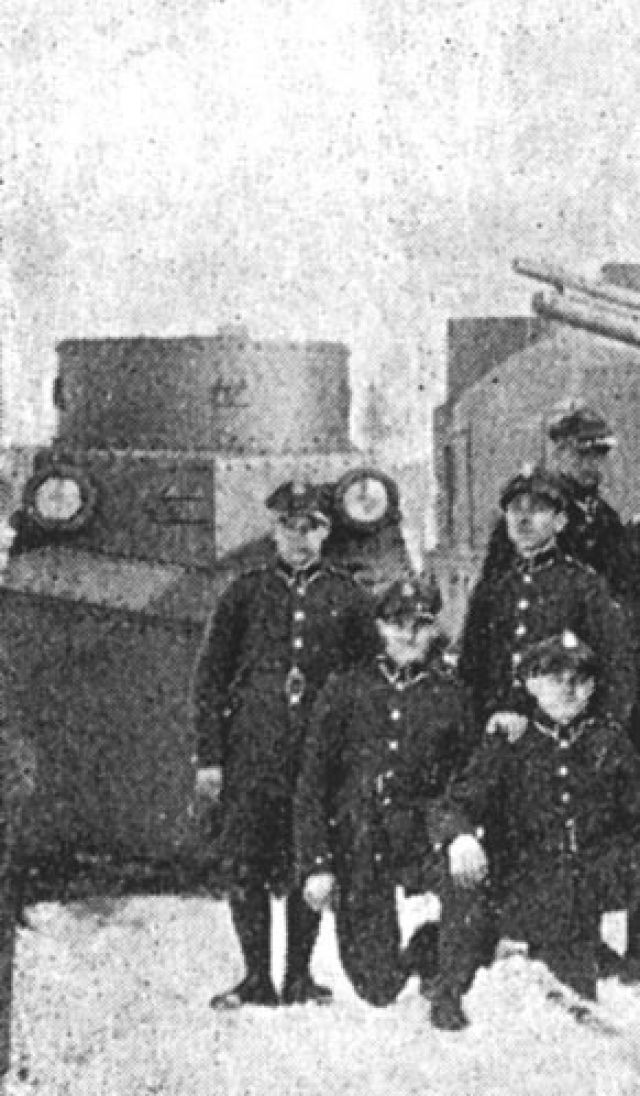

sadyk Napisano 22 Marzec 2005 Napisano 22 Marzec 2005 Pamietacie pociag pancerny Ladowej Obrony Wybrzeza. Mial uzbrojenie z ORP Mazur". Oto i one w pelnej krasie.
JoncaA Napisano 22 Marzec 2005 Napisano 22 Marzec 2005 na zdjeciu sadyka dobrze widac 40 mm dzialko plot Vickersa, na moim, ktore dorzucam, armata 75 mm Schneidera .

MAB Napisano 23 Marzec 2005 Napisano 23 Marzec 2005 Bodziu, sorry, że tak późno...Ale Twoja fotka z 2005-02-28 12:13:00, 2005-02-28 12:40:00 i 2005-02-28 12:48:00 przedstawia Poznańczyka (a właściwie jego części) stojące na stacji Ożarów.Niemcy część uszkodzonych wagonów zrzucili z torowiska, aby udrożnić linię, a resztę wraz z lokomotywą i platformami podstawili na rozjazd przy stacji.W tamtym miejscu jest teraz „dzikie” przejście ze stacji przez tory na miasto, w którym lubią chować się panowie z SOK-u i karać gapowiczów :) Jak słusznie zauważył natomiast mój kumpel, który też „siedzi w temacie” na fotce z 2005-02-28 12:40:00 widać w tle budynek, który stoi do dzisiaj.Notabene tory przy budynku mają wybitą datę 49r. :)Pozdrawiam, MABPs. Sorry, że operuję datami postów, ale nie chciałem zaśmiecać forum wrzucając te same fotki...
Grendel Napisano 23 Marzec 2005 Napisano 23 Marzec 2005 MAB,Wielkie dzieki za informacje - historia sie powoli klaruje.PozdrowieniaGrendel
