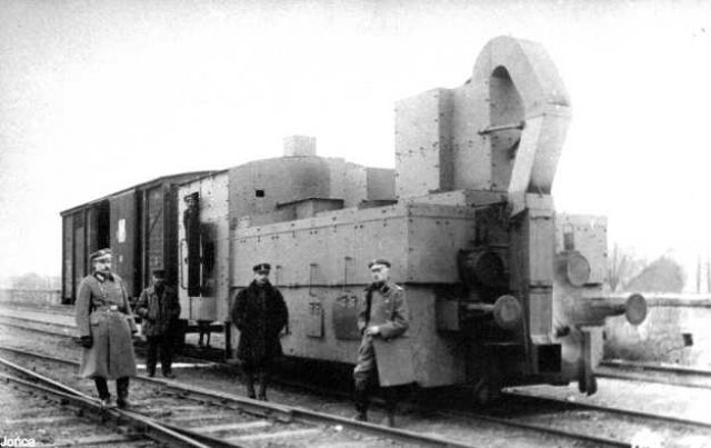

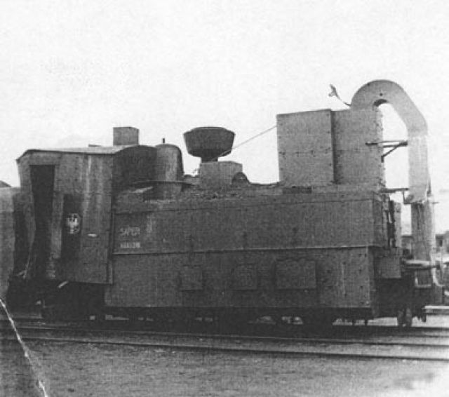

JoncaA Napisano 26 Luty 2005 Napisano 26 Luty 2005 Skoro nowy watek, to i nowe zdjecie. Wbrew pozorom to nie to samo zdjecie, ktore bylo publikowane i ktore MiDer umiescil na swojej stronie. Lokomotywa typu 97 z PP17 Saper".
sadyk Napisano 26 Luty 2005 Napisano 26 Luty 2005 Idac w slady Adama tez pokazuje lokomotywe Sapera" tyle tylko, ze juz zupelnie w innej sytuacji. Wyslano go 21 marca 1919 kapitanowi Bartlowi z Woli Duchackiej do Lwowa. Zdjecie rozbitego wagonu strzeleckiego" z Sapera" zostawimy na pozniej.

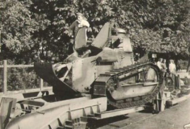

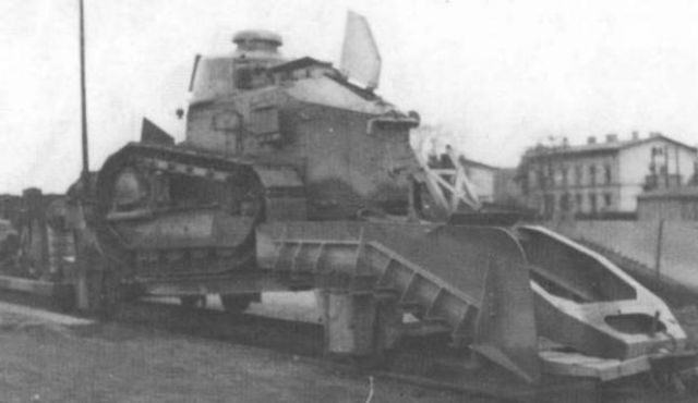

bodziu000000 Napisano 28 Luty 2005 Napisano 28 Luty 2005 To ja dorzucę nowe zdjęcie drezyny z FT 17.PzdrBodziu

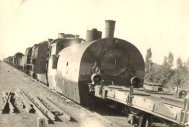

bodziu000000 Napisano 28 Luty 2005 Napisano 28 Luty 2005 Z jakiego pociągu może być ta lokomotywa.Czekam na pomoc fachowców.PzdrBodziu

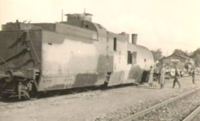

bodziu000000 Napisano 28 Luty 2005 Napisano 28 Luty 2005 Jeszcze jedno zdjęcie lokomotywy.Oczekuję pomocy.PzdrBodziu
cieciwa Napisano 28 Luty 2005 Napisano 28 Luty 2005 Wydaje mi sie, ze lokomotywy to albo Piłsudczyk" albo Śmiały".To tak na moje bardzo niewprawne oko.
Mi.Der Napisano 28 Luty 2005 Autor Napisano 28 Luty 2005 Rozkład plam pasuje do Poznańczyka. (A skąd te zdjęcia)?
Grendel Napisano 1 Marzec 2005 Napisano 1 Marzec 2005 Lokomotywa to Poznanczyk".To samo malowanie.A zdjecia sa z naszego bezcennego zrodelka.Mam nadzieje, ze uda mi sie je zobaczyc w lepszej rozdzielczosci.Ale nie bede chwalil dnia przed zachodem.PozdrowieniaKrzysiek
Grendel Napisano 1 Marzec 2005 Napisano 1 Marzec 2005 Sklad jest bardzo interesujacy, nie uwazacie?Z przodu standartowa platforma PP, a z tylu jakies czarne" lokomotywy i chyba calkiem dlugi pociag.Ciekawe gdzie to zdjecie zrobione?Bocznica, czy moze ostfront?PozdrowieniaGrendel
bodziu000000 Napisano 1 Marzec 2005 Napisano 1 Marzec 2005 Dokładam kolejne zdjęcie drezyny z FT17.PzdrBodziu
TCzapik Napisano 1 Marzec 2005 Napisano 1 Marzec 2005 Co do zdjęć lokomotywy typu 97, to zwracam uwagę na kwestię - czy to jest lokomotywa z PP17 Saper, czy też lokomotywa o nazwie Saper z PP10 Pionier.Ostrówka twierdzi za O niepodległą i granice" s.106, że w zderzeniu uczesniczył PP Piłsudczyk i PP Pionier.Mimo wszystko, chyba nie chodzi tu o dwie różne lokomotywy.Czy ktos wie gdzie i kiedy został zbudowany Saper oraz gdzie walczył.Ta lokomotywa 97 z wypadku, pod napisem Saper ma napis Kraków - zgadza się?Innym problemem z właściwym określeniem jaki to pociąg jest kwestia Groźnego. Wszyscy podają, że został zbudowany w Warszwie z numerem 15, a tu w 1920 numer ten przejmuje Paderewski, a Groźny ma numer 22.TCzapik
Mi.Der Napisano 1 Marzec 2005 Autor Napisano 1 Marzec 2005 Ostrówka bywa niewiarygodny, zwłaszcza co do sprzętu... Bliższych danych co do pociągu Saper chyba jednak nie ma.
TCzapik Napisano 1 Marzec 2005 Napisano 1 Marzec 2005 Ostrówka nieraz owszem, strasznie mija się z rzeczywistością, zwłaszcza jeśli chodzi o zdjęcia.Natonomiast przynajmniej trzyma się tego co gdzieś wyczytał, chyba, że coś myli chcą wyciągnąć własne wnioski.Ale w tym wypadku podałem źródło na które się powołał. Niestety nie mam go pod ręką, ale jeśli w O niepodległą i granice" pisze, że zderzyły się wtedy Piłsudczyk i Pionier, to już tak jest; chyba że pisze, że zderzyły się PP1 i PP17 . W dodatku zamieszcza dwa ewidentne zdjęcia Pioniera [tylko z jakiego czasu? - czy ktoś wie]. Jedno zbliżenie wagonu artyleryjskiego na bazie węglarki, drugie całego składu. Niestety na drugim nie widać dokładnie lokomotywy, ale jest to jakiś niewielki tendrzak, chyba 97.TCzapik
Mi.Der Napisano 1 Marzec 2005 Autor Napisano 1 Marzec 2005 Zdjęcie jest bardzo oszczędnościowe", podobnie jak inne w książce, ale wg mnie na 99% to parowóz serii 178. Nie wyklucza to oczywiście tego, że Pionier teoretycznie mógł mieć lokomotywę serii 97 - ale również mogli się mylić w albumie O niepodległą i granice".
sadyk Napisano 1 Marzec 2005 Napisano 1 Marzec 2005 Pionier" posiadal w czesci bojowej parowoz G.5 17866" (tak w dokumentach). To pewnik. Ostrowka powoluje sie na ksiazke O niepodlegla i granice". Na stronie 106 nie ma zadnej informacji o Pionierze" i Pilsudczyku". Sprawdzilem dalej w tej ksiazce: nie ma takiej informacji takze pod dokumentem nr 106. Taka informacja znajduje sie tylko u Huperta Walki o Lwów" s. 223. Sprawdzilem takze w obu wersjach pamietnika pociagu pancernego Pilsudczyk": nie ma takiej informacji. A teraz o Saperze".Parowoz Sapera" i woz opancerzony zniszczone zostaly w nocy 12.IV.1919 okolo 2.oo w okolicach Janowa(zostalo ciezko rannych dwoch zolnierzy, ktorych odwieziono do szpitala do Lwowa). Kierownikiem" pociagu Saper" byl w tym momencie podchorazy Czajka. Zderzyl sie on z parowozem taborowym Pioniera" prowadzonym przez kierownika" Sokolke. Byl to 170.268 (?).O Saperze" jednak troche informacji jest. Wedlug raportu Sluszkiewicza, zostal wykonany i wyslany z Woli Duchackiej do Lwowa dla kapitana Bartla 21 III 1919 r.(patrz post z 26). Dlatego tez nie mogl wejsc w kolizje z Pilsudczykiem" 17 marca (data podana u Huperta zderzenia Pioniera" z Pilsudczykiem"). Saper" skladal sie z parawozu s. 97, 3 wagonow strzeleckich i 1 wozu amunicyjnego> nazywany jest malym pociagiem patrolowym". W jakims stopniu mozna przesledzic jego losy.Trzeba sie zastanowic, czy zdjecia u Ostrowki na s. 95 sa dobrze opisane.PozdrawiamSadyk
Mi.Der Napisano 1 Marzec 2005 Autor Napisano 1 Marzec 2005 astanowić się" to delikatnie powiedziane :-)Dzięki za te informacje. Przypuszczam po niemieckim systemie numeracji, że parowóz Pioniera to raczej G.51 7866, chociaż to trochę dziwny numer, bo te serie miały numery zaczynające się raczej od 4...Niemniej jednak, parowóz na zdjeciu Pioniera na s.144 op.cit to na pewno nie G5, a na 99,9% seria 178. Ale, jak wiadomo, parowozy krążyły w pociągach..
Mi.Der Napisano 1 Marzec 2005 Autor Napisano 1 Marzec 2005 ..Miał być oczywiście G5 z jedynką na górze (inaczej G5^1 lub G5(1)), ale jak się okazuje, forum nie obsługuje superskryptu HTML.

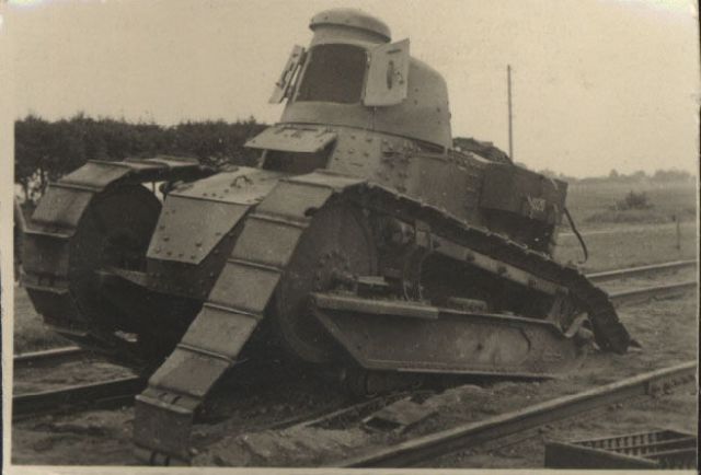

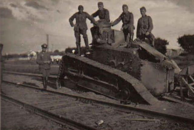

bodziu000000 Napisano 2 Marzec 2005 Napisano 2 Marzec 2005 FT17 z jednego z polskich pociągów pancernych, niestety w tej chwili nie pammiętam z którego.PzdrBodziu
bodziu000000 Napisano 2 Marzec 2005 Napisano 2 Marzec 2005 Drugie zdjęcie tego FT17.A może jest to Renault z Bartosza Głowackiego"?PzdrBodziu
sadyk Napisano 2 Marzec 2005 Napisano 2 Marzec 2005 Dla zainteresowanych drezynami:Kazdy pociag pancerny posiadal 1 drezyne pancerna. Pociagi pancerne mobilizowane normalnie drezyn nie posiadaly. 2 Dyon pp posiadal 3 drezyny (wystawial dwa pociagi ) i dlatego musial jedna oddac do Jablonny, gdzie 1 Dyon mial 3 drezyny i brakowalo mu (wystawial cztery pociagi ). Podaje te dane na dzien 12 IV 1930.Jeszcze Saper". Mi.Der. sklonny jestem przypisac te G5" podoficerowi, ktory zapisywal dane a nie do konca znal sie na seriach i typach. Dodatkowa informacja moze byc to, ze wszytkie wagony Pioniera" maja oznaczenie zaczynajace sie na G", i byc moze zapis przy parowozie ma takze G". Potwierdzam numer parowozu taborowego 170-268 (w jednym dokumencie tez jako G5"). Mial jescze 176-130 (lub 170-136 trudnosc w odczytaniu zapisu) i co dziwniejsze tez jako G5". W skladzie Pioniera" wystepowal jeszcze 60-504 (tak podaje dokument z 20.V.19).

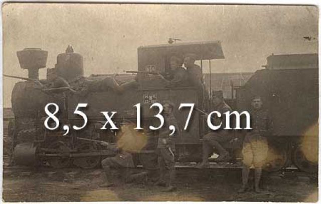

Mi.Der Napisano 3 Marzec 2005 Autor Napisano 3 Marzec 2005 To jakaś wąskotorówka polowa, pewnie wojsk kolejowych, ale nie wiem dokładnie.
Grendel Napisano 4 Marzec 2005 Napisano 4 Marzec 2005 Skrot W.K. to jak zgaduje Wojska Kolejowe, ale co znaczy dalszy ciag?To rzymskie II?Da ktos rade odcyfrowac ten skrot na dole.Ja doczytalem sie tylko do Wojsk Inzynieryjnych i Jedrzejowa oraz 1920.Jak ktos ma czas to mozna sie pobawic pixelami...Ja niestety musze sie juz zabierac do pracy.PozdrowieniaGrendel
