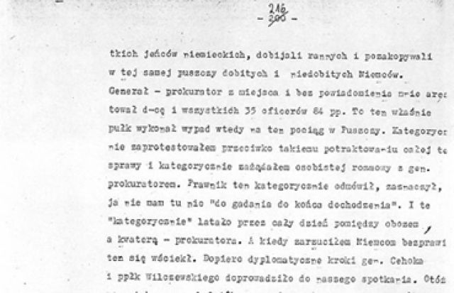

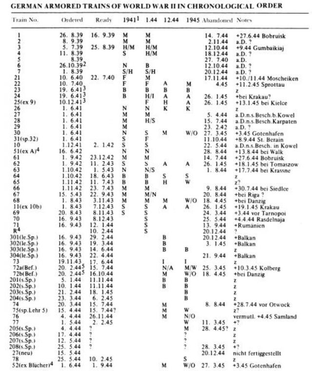

JoncaA Napisano 8 Styczeń 2005 Napisano 8 Styczeń 2005 Sadyk - ad gen Thomme o takim epizodzie nic nie wiem, ale tez nie ma powodu, by powatpiewac w wiarygodnosc generala - moze dostal taka informacje w ramach, ot chocby, jakiejs prowokacyjnej zagrywki Niemcow lub jeszcze czegos innego. W kazdym razie - gdyby mialo miejsce jakies bezpowrotne zniszczenie pociagu, to pewnie w tabelce z German Armored Trains in wwII" Sawodnego (Schiffer1989) jakis by slad byl. A tymczasem - sam widzisz...
Grendel Napisano 8 Styczeń 2005 Autor Napisano 8 Styczeń 2005 We wspomnieniach Thomme'go nie natknalem sie na zadna wzmianke odnosnie pociagow pancernych, zas jedyny wfragment dotyczacy wymordowania" jencow/rannych zalaczam w skanie.PozdrowieniaGrendel

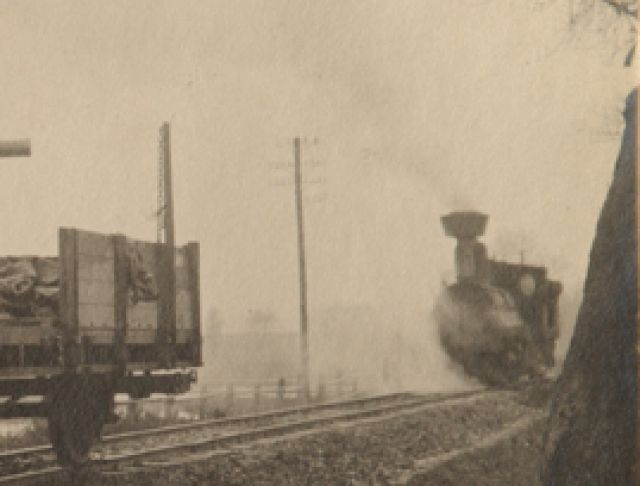

Schrek Napisano 8 Styczeń 2005 Napisano 8 Styczeń 2005 sadyk to twoje zdjecie http://www.odkrywca-online.com/picsforum8/nieznany_copy.jpg to moim zdaniem jest parowóz Ti3-2 z pociagu I Marszałek" poniewarz wedle Magnuskiego ten parowóz zamiast kalsycznej wiezyczki dowódcy miał zapozyczona wiezyczke z ursusa wz.29 ;-)prosił bym ekspertów o jakies potwierdzenie mojej tezy ;-)Schrek
Grendel Napisano 8 Styczeń 2005 Autor Napisano 8 Styczeń 2005 Adam,Akurat nie tak dawno przypominalem sobie wspomnienia generala Thomme, z zupelnie innego powodu i mialem pod reka.Przeczytawszy pytanie na forum siegnalem ponownie, bo nie moglem sobie takiego zdarzenia przypomniec...Jedyny Pz ktory powazniej ucierpial we wrzesniu 1939, to Pz 3, a jedyny, ktoremu sie powiodla jakas akcja bojowa, to Pz 6 w Grajewie...Ale o tym wszyscy wiedza.PozdrowieniaGrendel
Mi.Der Napisano 8 Styczeń 2005 Napisano 8 Styczeń 2005 Schrek: dobrze kombinujesz z wieżyczką ...ale to nie jest parowóz. Rzuć okiem na kolejne dwa zdjęcia Sadyka - widać na nich, że to wagon motorowy (prototypowy).

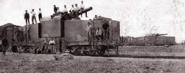

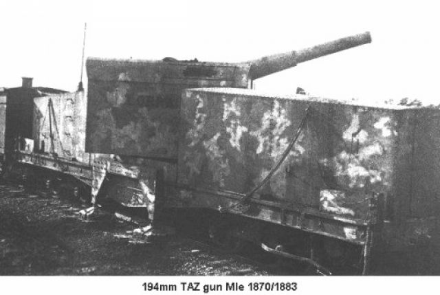

sadyk Napisano 9 Styczeń 2005 Napisano 9 Styczeń 2005 JoncaA i Grendel - dzieki za uwagi. Wiedza moja pochodzila z nieopublikowanej szerokiej wersji pamietnikow generala, gdzie o pociagu pancernym jest caly podrozdzial (osiem stron). Ale widac w momencie pisania nie wszystko dobrze pamietal i wzial kolumne za pociag. Przesadza sprawe literatura niemiecka jak zauwazyliscie.Przy okazji. Czy zdjecie obok nie jest wspominanym przez sp. Magnuskiego francuskim ciezkim pociagiem pancernym, ktory nastepnie sluzyl na polskim wybrzezu?
sadyk Napisano 9 Styczeń 2005 Napisano 9 Styczeń 2005 Do Mi.Der. Caly czas korci mnie zdjecie z pancerzenia parowozu. Doszedlem juz, ze przedstawione zdjecie nie przedstawia napewno lokomotywy -mojego ulubionego - pociagu pancernego Gromoboj". Takze inaczej pancerzone byly lokomotywy w pociagu: Saper, Rozwadowczyk i Wawel. Szukam dalej, jak do czegos dojde dam znac.ps. Pamietam o 229. Jak dokopie sie do czegos konkretnego to oczywiscie dam glos".
Mi.Der Napisano 9 Styczeń 2005 Napisano 9 Styczeń 2005 Co do tego zdjęcia powyżej - według mnie, tak (materiel de 194 mle 70/93). Trudno jednak mówić o pociągu pancernym - raczej baterii artylerii kolejowej. Gromobój" i Rozwadowczyk" miały loki 229 z odiskiernikiem na kominie, więc przynajmniej jest ten punkt zaczepienia. A czy Saper" też używał 229? Wspomniałeś Wawel" - czy wiesz coś więcej o tym pociągu? Podobno miała to być chwilowo przemianowana Danuta" (? - czy coś innego?), ale w publikacjach odnośnie pochodzenia pociągów wielkopolskich jest wyjątkowy bałagan...

@ndrew Napisano 9 Styczeń 2005 Napisano 9 Styczeń 2005 Pewnie taki pociag/bateria kolejowa słuzyła w naszym wojsku.Ciekawe gdzie ja zdobyto:Darlowo czy Swinoujscie?znam tylko jedno zdjecie z okresu użycia jej przez Polaków-zdaje sie ze w 'Morzach Statkach i Okrętach'A swoja drogą skoro o pociągach pancernych mowa to:1Co wiecie Koledzy o baterii dział kolejowych mającej byc użytej do ostrzału Helu w 1939.Zdaje sie ze nazwa tej bateri to 'Gneisnau'?2Jaka bateria/działa-typ ostrzeliwały Warszawę(Pragę) podczas Powstania Warszwskiego?Pzdr.@ndrew

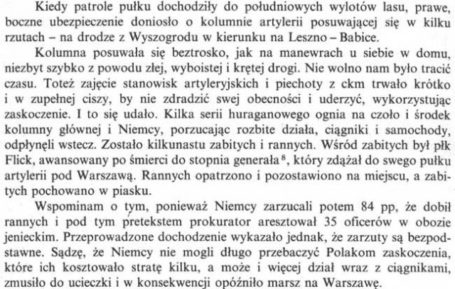

sadyk Napisano 10 Styczeń 2005 Napisano 10 Styczeń 2005 Do grendel. Nie chcialbym wyjsc na glaba, wiec przesylam fragment wspomnien generala Thomme, skad pochodzila informacja o pociagu pancernym.
sadyk Napisano 10 Styczeń 2005 Napisano 10 Styczeń 2005 Do Mi.Der. Z tym iskrownikiem róznie bywalo. Na zdjeciu KBK 3(Gromoboj") na pierwszym probnym strzelaniu i jego parowoz. Jezeli chodzi o Sapera" to oczywiscie z mojej strony blad. Chodzilo mi o Smoka". Saper" mial maszyne lekka S.47" (z meldunku Sluszkiewicza) - tak na zdjeciach.Francuz" - zgadzam sie, ze to bateria artylerii kolejowej. Nazwe - ciezki pociag pancerny" - podalem za Magnuskim. Trzeba popracowac jeszcze nad nazewnictwem.

Grendel Napisano 10 Styczeń 2005 Autor Napisano 10 Styczeń 2005 Sadyk,Moge zapytac skad ten maszynopis?Obrona Twierdzy Modlin interesuje mnie od bardzo dawna, a nie dotarlem do niego - ba! - nigdy o nim nie slyszalem.Dysponujesz moze skanem calosci?PozdrowieniaGrendel

Mi.Der Napisano 10 Styczeń 2005 Napisano 10 Styczeń 2005 Sadyk: czy nie masz większego tego ostatniego zdjęcia? Mogę się mylić, ale ogólne wymiary i sylwetka tej lokomotywy wyglądają mi bardziej na jakąś mniejszą austriacką i to nieopancerzoną...
