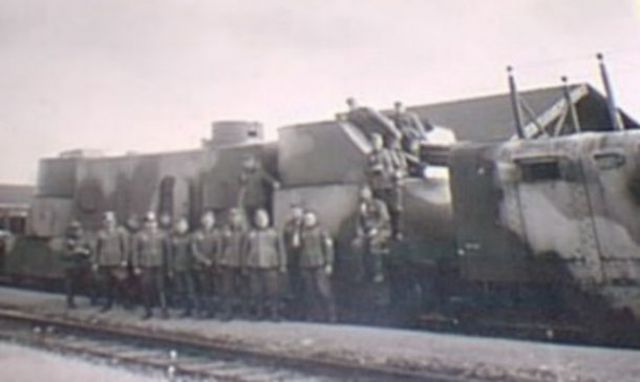

Mi.Der Napisano 4 Styczeń 2005 Napisano 4 Styczeń 2005 To zdjęcie z Kartuz było swoją drogą rewelacyjne, kiedy się pokazało - ale odpowiada ono opisowi zbudowanego w sierpniu 1939 improwizowanego pociągu Lądowej Obrony Wybrzeża (pierwszego). A Smok" był trzeci.. ;-) Adamie - czy masz może kopię w lepszej jakości?Sadyk - i skąd jest ten 229? :-)
JoncaA Napisano 4 Styczeń 2005 Napisano 4 Styczeń 2005 mam lepsze, ale musze je znalezc. Na rugim torze stoi polski tendrzak (moze , ale nie musi byc to OKl27), blizej nas , pod brzozkami wagon towarowy, a najblizej weglarka z czyms co moglo by byc Vickersem kupionym dla opWilk-Rys_Zbik, i nigdy na tych okretach nie ustawionym. Mozna sie dopatrzyc czegos na ksztalt tarczy oslonowej - ale musiala by byc dorobiona, bo oryginalne dzialka nic takiego nie mialy. A Lalak wzial zdjecie ode mnie.

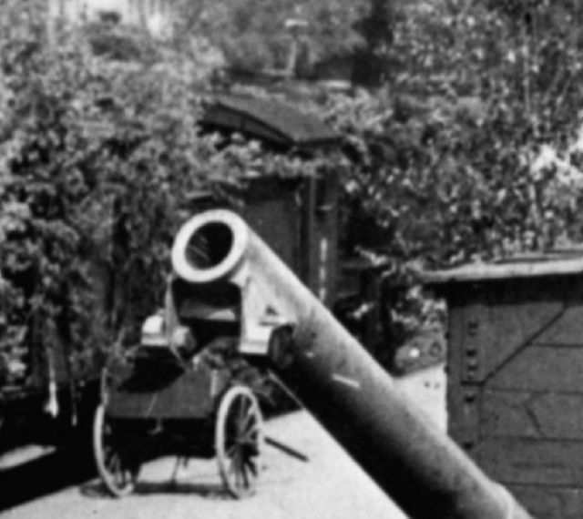

JoncaA Napisano 4 Styczeń 2005 Napisano 4 Styczeń 2005 Albo i nie dawaj, zrobimy to inaczej. 1. Fragment z lokomotywa na drugim torze.
JoncaA Napisano 5 Styczeń 2005 Napisano 5 Styczeń 2005 co na tej weglarce? w gruncie rzeczy - moze byc prawie wszystko, ale cos jest.
JoncaA Napisano 5 Styczeń 2005 Napisano 5 Styczeń 2005 supozycja, ze mogly byc uzyte armaty Hotchkissa - raczej nie. Wygladaly jak na skanie i co z amunicja. Kilka poszlo na Baltyk" jako salutacyjne, reszta prawdopodobnie trafila do flotylii pinskiej, a jesli tak, to pewnie z amunicja?
JoncaA Napisano 5 Styczeń 2005 Napisano 5 Styczeń 2005 armaty Vickers byly takie i z powodzeniem mogly byc uzyte, bo na skladzie bylo minimum trzy sztuki, z amunicja.

Mi.Der Napisano 5 Styczeń 2005 Napisano 5 Styczeń 2005 Jak już pisałem, to zdjęcie z Kartuz odpowiada pierwszemu pociągowi, który - za Szubańskim - miał 2 armaty morskie 75mm na 2 lorach" wyłożonych workami z piaskiem. Smok" miał wg wszystkich relacji odkryte wagony z dorobionymi dachami pancernymi. Uzbrojenie różni się w publikacjach: cytowany Szubański napisał, że działko 37mm z wraku ORP Mazur i 47mm z ORP Bałtyk. Wiktor Niedzicki (artykuł w Młodym Techniku) - że działko 47mm z Bałtyka i dwa działka 37mm (w tym jedno z Mazura), tak samo Bogdan Zalewski w Pociągi pancerne 1939-1943". Za to Pertek napisał, że działko 47mm z Bałtyka i dwa działka 40mm, w tym jedno z Mazura. Jaki z tego morał?... że żaden z autorów piszących o broni pancernej nawet się nie raczył zainteresować, jakie działko w rzeczywistości miał ORP Mazur, powtarzając zamiast tego głupoty... ;-)Tak więc myślę, że działko 47mm z Bałtyka i Vickers 40mm z Mazura są ustalone. Pytanie, czy miał trzecie działko, i jakie...

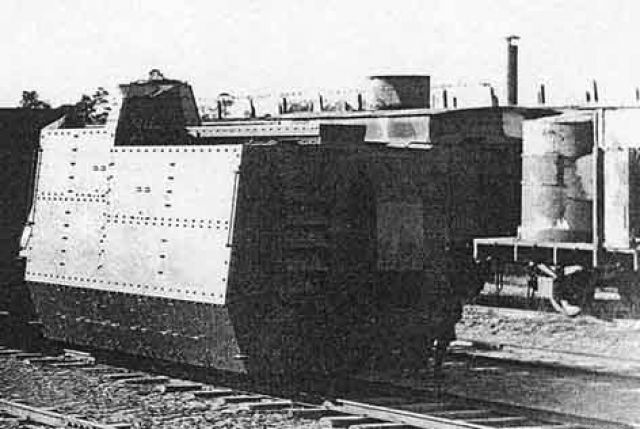

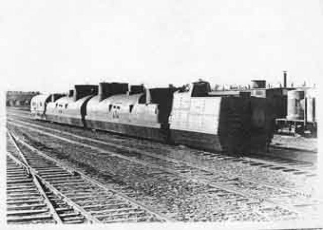

sadyk Napisano 5 Styczeń 2005 Napisano 5 Styczeń 2005 Pozdrawiam wszystkich. Do JoncaA: zagadka.... bo nie wiem. Przesylam lepszy boczny widok. Wczoraj nie moglem go znalezc, dzisiaj sie dogrzebalem.
JoncaA Napisano 5 Styczeń 2005 Napisano 5 Styczeń 2005 Sadyk - musimy poczekac na guru Michala i guru Grendela, ja nie mam pojecia. I nawet niezbyt sie wstydze. Ale tak sie jakos porobilo, ze znajdujemy polskie wagony, o ktorych istnieniu nikt nie mial pojecia, na ebaju. Bo tak to bylo, ze nasi dziadkowie cos tam przy PP jednak grzebali. Byl wagon z armata 75 mm, ktory sw.p.Magnuski nazwal drezyna (nie jestem przekonany) -zwaz, ze tez kanciasty, Byla drezyna spalinowo-elektryczna, dodam, ze dosc kanciasta, ale nie ma jej zdjec - a tylko rys. i dane i informacja o udanych probach - ciekaw jestem, co jeszcze sie znajdzie. Pewnie teraz juz nie w archiwach, te sa niezle przetrzepane i nie ma ich znowu tak duzo, ale po ludziach".A te twoje dwa zdjecia nalezalo jednak dac na 96 DPI,w formacie nie odstepowac od maksymalnego, a do bocianowych 100 kilo dojsc kompresja - bo guzik widac i powiekszanie nic nie daje.
Mi.Der Napisano 5 Styczeń 2005 Napisano 5 Styczeń 2005 Cóż, przyznam, że nie mam pojecia - oprócz tego, co widać, że to jakiś prototyp wagonu motorowego z wieżyczką Ursus. Kształt kadłuba faktycznie wskazuje na duże pokrewieństwo projektowe z większym wagonem elektro-spalinowym" z armatą 75mm (znanym też jako wz.28", ale to raczej nie jest prawidłowe oznaczenie).Jeszcze wracając do pociągu pancernego LOW nr.1 (czy raczej de facto baterii artylerii kolejowej) - tymi lorami" bym się za bardzo nie przejmował; większość ludzi przeciętnie obeznanych z kolejnictwem mogło lorą nazwać dowolny otwarty wagon (pytanie: po co im były te skrzynie z desek z przodu i na końcu wagonu, zdaje się czymś wypełnione?)
JoncaA Napisano 5 Styczeń 2005 Napisano 5 Styczeń 2005 Michalku, z wiezyczka ursus to na pierwszym zdjeciu, a wcale nie jestem przekonany , ze na obu zdjeciach jest ten sam wagon. Niechby Sadyk dal lepsze zdjecie - bo calkiem nie wiem, czy wierzyc w to co chcialbym widziec lub widze. Na tym drugim zdjeciu sklonny bylbym sie dopatrzyc nawet wiezy z armatka Boforsa (co wcale nie jest takim glupim pomyslem, zapewniam).

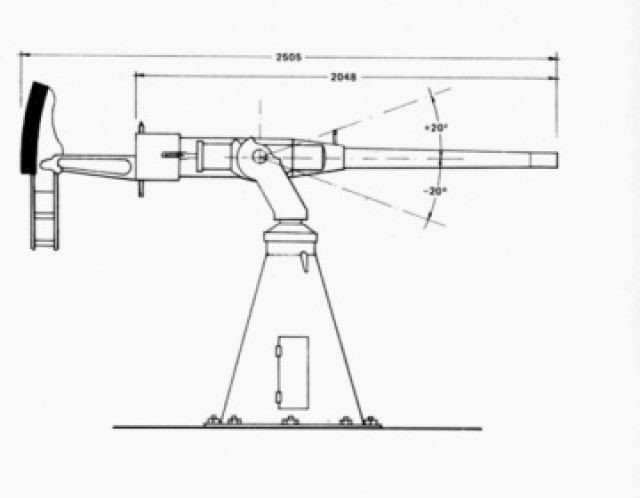

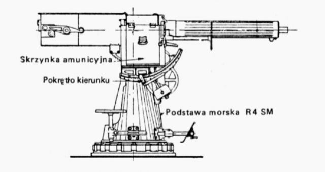

WaldekM Napisano 6 Styczeń 2005 Napisano 6 Styczeń 2005 Panowie jak będę w domu (najwcześniej sobota) to wrzucę rysunki niestety trochę liche morskiej 75 takiej jak w wagonach z Kartuz. Wg tej literatury którą mam to tam były dwie 75 ale...Co do zamieszania z uzbrojeniem Smoka Kaszubskiego to Magnuski wymienia jeszcze 45 mm i 47mm z Bałtyka,jeżeli chodzi o ilość armat wydaje mi się, że w tego typu wagonach trzeciej armaty nie było gdzie zainstalować. Co do zdjęcia modelu to jest super, szkoda że nie widać przodu wagonów artyleryjskich. Wątek jest super żałuję że, obecnie mam dostęp do sieci prawie żaden.Pozdrawiam Waldek.
sadyk Napisano 6 Styczeń 2005 Napisano 6 Styczeń 2005 Do JoncaA. Witam. Narazie chyba nic lepszego z tego zdjecia nie wydusze. Za miesiac bede mial lepsze, to podrzuce. Jest to ten sam wagon co na zdjeciu z 4.I. tylko od drugiej strony. Bylo jeszcze jedno zdjecie do kolekcji, ktorego poszukuje. PozdrawiamSadyk

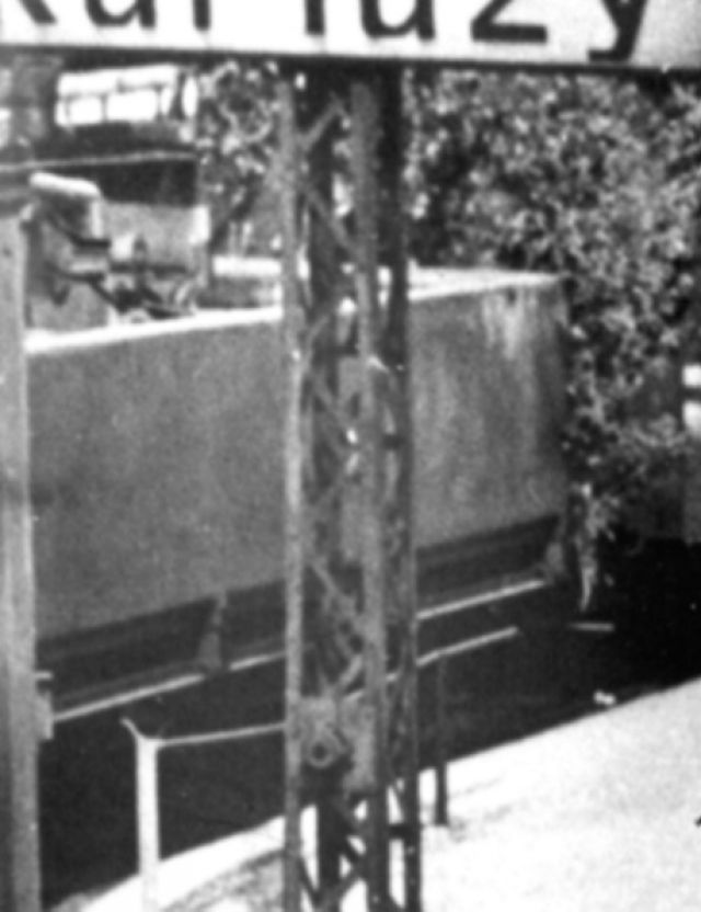

sadyk Napisano 6 Styczeń 2005 Napisano 6 Styczeń 2005 Szczerze mowiac to mnie bardziej interesuje stojacy za omawianym wagonem pociag.
Mi.Der Napisano 6 Styczeń 2005 Napisano 6 Styczeń 2005 Też go dopiero teraz zauważyłem, myśłalem, że pytasz o te wagony Danuty" (co do których zresztą kwestia nazwy pociągu nie jest taka oczywista, jak się wydaje).Tam z prawej widać fragment jednowieżowego wagonu artyleryjskiego - o ile można wyczuć po takim kawałku, podobny, albo nawet taki sam używał Poznańczyk" w latach 20. (zdjęcie w artykule w MiB). Jak widać, musiał przetrwać do wczesnych lat 30...Co do elektrowozu pancernego - na pewno musiało chodzić o lokomotywę spalinowo-elektryczną (bo przecież nie elektryczną z pantografami).

WaldekM Napisano 7 Styczeń 2005 Napisano 7 Styczeń 2005 Trochę spóźniony szkic armaty 75 mm z pociągu w Kartuzach.Waldek
