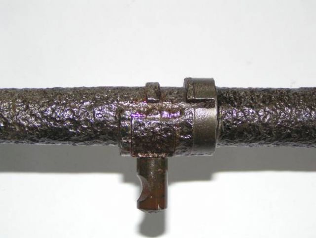

jacenty2004 Napisano 29 Listopad 2004 Napisano 29 Listopad 2004 jak sie dorwę do komputera... bo teraz klepię na jakimś pisadełku i nie mam dostępu do skanera i photoshopa.Zresztą oprócz tego mam gdzieś jeszcze tylko 2 lub 3 zdjecia. Cytuj
bolas Napisano 29 Listopad 2004 Napisano 29 Listopad 2004 hehehe musze zapytać ... :) Jak upchałes tego Ura w malucha ? Przeciez to chyba niewykonalne... hehehe - no chyba że cała lufa przez okno wystawała :D :)))))))))) Cytuj
jacenty2004 Napisano 29 Listopad 2004 Napisano 29 Listopad 2004 Upchać samego Ura bez kolby to pikuś .Obok mnie siedział jeszcze kumpel :))) Cytuj
jacenty2004 Napisano 29 Listopad 2004 Napisano 29 Listopad 2004 A to jest jeszcze nic bo z tyłu wlazł też facio który nam naraił tego fanta i musieliśmy go potem odwieźć do chałupy :))) Cytuj
