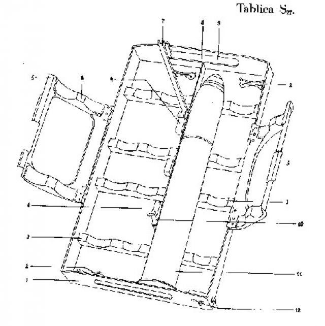

JoncaA Napisano 4 Listopad 2004 Napisano 4 Listopad 2004 Tak wydlada łódka nabojowa do 75 mm armaty Schneidera.

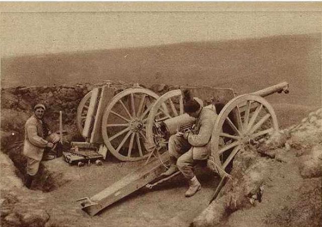

JoncaA Napisano 4 Listopad 2004 Napisano 4 Listopad 2004 A tak jaszcz lodkowy armaty prawoslawnej w pozycji bojowej. Naboje w lodkach, te ostatnie w przegrodach jaszcza (czy tez przodka). Jaszcz na stanowisku jest podparty, ale skrzynia nabojowa w zasadzie nie zmienia polozenia wzgledem polozenia do marszu".

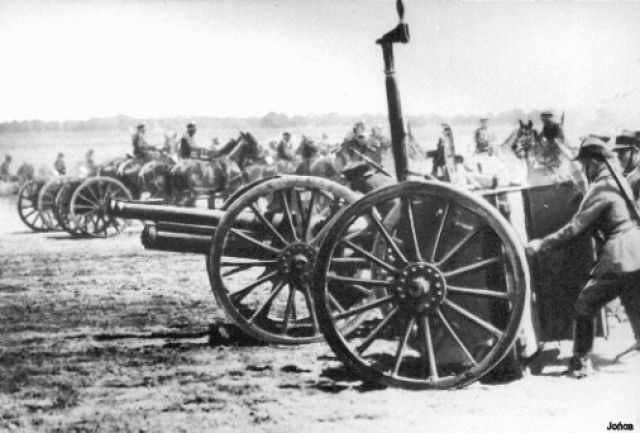

coe Napisano 4 Listopad 2004 Napisano 4 Listopad 2004 cieciwa napisal:Czyli jaszcz gniazdowy w pozycji bojowej byl niejako "przewracany ?? A w pozycji marszowej pociski w nim byly nie w poziomie a w pionie?"Dokladnie tak. W pozycji marszowej dostęp do jaszcza był od góry, a pociski w środku wisiały w pionie. Do pozycji bojowej jaszcz był obracany tyłem do dołu, tak że pociski znajdowały się w pionie.Zdjęcie nie z tej wojny i nie z tej armii, ale pokazuje armatę i jaszcz na stanowisku bojowym

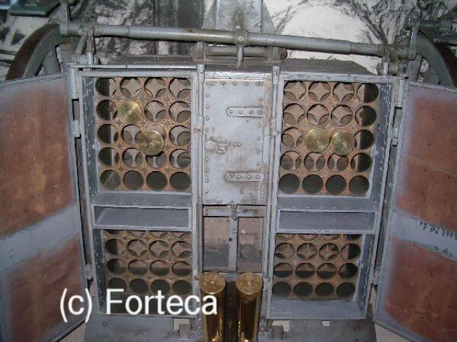

Forteca Napisano 4 Listopad 2004 Napisano 4 Listopad 2004 A to jaszcz do 75 Schneidera, też jak widać przewracany" w pozycji bojowej

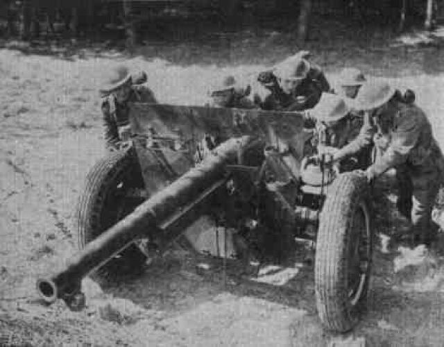

coe Napisano 4 Listopad 2004 Napisano 4 Listopad 2004 A tu tytułem ciekawostki:Francuski Schneider M1897 75mm, w wersji amerykańskiej, dostaczony w ramach Lend-Lease do W.Brytanii, podczas ćwiczeń polskich żołnierzy w Skocji w 1941

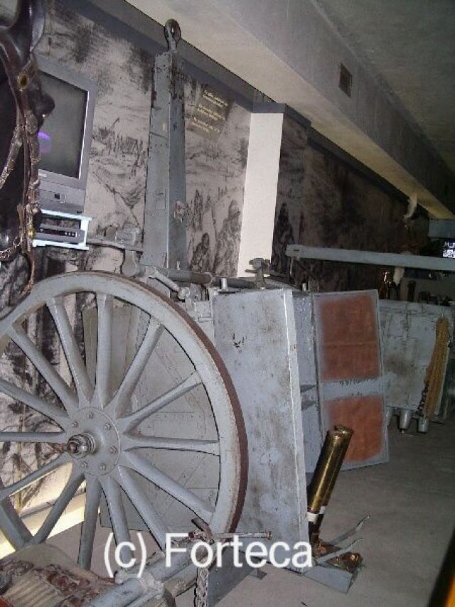

Gebhardt Napisano 4 Listopad 2004 Napisano 4 Listopad 2004 Jotes - twoja fotka to prawie na pewno przodek a nie jaszcz - w przodku tez przewozono pewna ilosc amunicji na wszelki wypadek. Moze mnie ktos zestrzeli - w kazdym razie tak mi sie wydaje bo widac galeryjke na plecaki, porecz, tyl lawki, i podnoze. Przodek jest pochylony o 90 stopni do przodu bo zgubil dyszel i dlatego lawka sie odzylila pokazujac naboje. Coe i Forteca - wasze jaszcze to typu Francuzkiego. Pewna ilosc takich w WP byla ale chyba przewazaly Wloskie ktore mial ciut inne wymiary i roznily sie pewnymi detalami konstrukcji. Adamie ciekawy jaszcz - chyba dla prawoslawnej nietypowy - wyglada jak jaszcz do 75ki Schneidera zaraz po prewroceniu, zanim jescze zlozono ogon do pozycji liniowej. Chyba to na pewno ogon skladany ze wzgledu na konstrukcje umocowania kola holowniczego (jak takie cos nazywa sie po Polsku?)

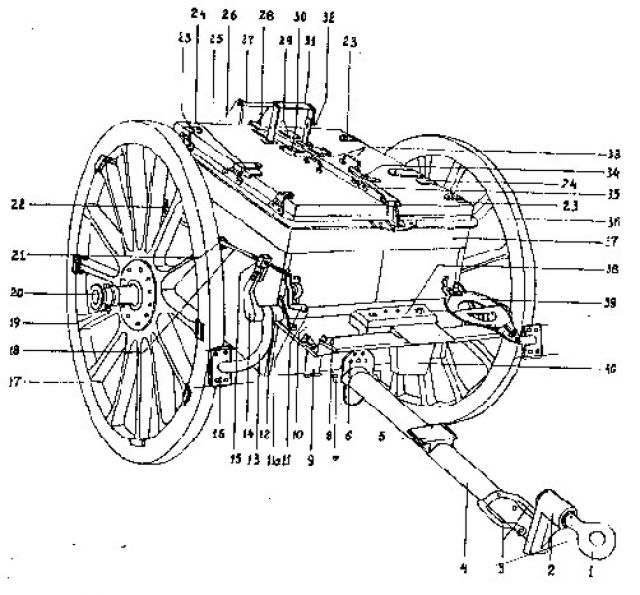

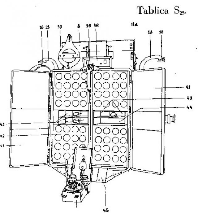

JoncaA Napisano 4 Listopad 2004 Napisano 4 Listopad 2004 przepisowy jaszcz gniazdowy do 02/26 . Dyszel (regukaminowo - ogon jaszcza) mocowany zawiasowo i mozna go zlozyc po wyciagnieciu zatyczki. ale to fatyga, wiec na ogol tego nie robiono. Taki konski fason" - wszystko w galopie.
Mi.Der Napisano 4 Listopad 2004 Napisano 4 Listopad 2004 O, właśnie: od pewnego czasu nurtuje mnie kilka pytań na ten temat:1. według Broń strzelecka..." A. Konstankiewicza, rosyjski przodek armaty prawosławnej" mieścił 36 nabojów, jaszcz 44; włoski przodek 32 naboje, a jaszcz 64. Rosyjskie były używane w artylerii piechoty (pułkowej?), a włoskie w konnej. Czy w takim razie rosyjskie to te łódkowe, a włoskie gniazdowe? Skąd pierwotnie były u nas włoskie jaszcze i przodki?2. wg tego samego źródła, włoski przodek jaszcza kolumny amunicyjnej miał 48 nabojów, a jaszcz kolumny amunicyjnej - 36 - to faktycznie mniej od przodka, czy błąd?3. armata 75mm wz.97 miała przodek wz.97 z 24 nabojami i jaszcz wz.97 z 72 nabojami? Pytanie: ile wynosiła jednostka ognia armaty wz.97?.. Według wspomnień J. Pabicha Niezapomniane karty" było to 72 naboje, a z podzielenia liczb podanych w TBiU o armacie 75mm wychodzi nawet 71 na j.o. Tymczasem jak można policzyć, jeden działon powinien mieć 72+24+24 = 120 nabojów.. 4. i pytanie drugie: ile nabojów na działo przewoziła kolumna amunicyjna dla armaty wz.97? Czy przodek i jaszcz kolumny amunicyhnej to były wz.1910? (przodek - 40, jaszcz - 100). Cytowany Pabich twierdził, że kolumna amunicyjna przewoziła po dwie j.o. na działon (ale on wcześniej pisał o 72-nabojowej j.o.). Nawet jeśli, to brakuje 4 naboi - a poza tym te 140 to niewiele? Czy oprócz tego, jeszcze jakaś dalsza amunicja była dostępna w pal?
Forteca Napisano 4 Listopad 2004 Napisano 4 Listopad 2004 Ad 3. - policz dziury" na zdjęciu jaszcza (oczywiście jaszcza francuskiego) - wychodzi 72 pociski.
