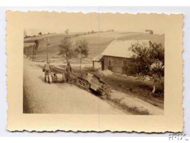

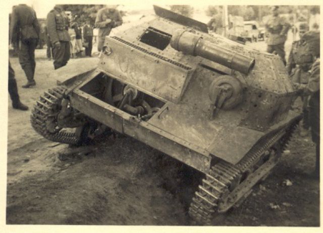

Grendel Napisano 8 Listopad 2004 Autor Napisano 8 Listopad 2004 Ten sam.Najbardziej obfotografowana tankietka wrzesnia ;o)Wnioskuje z tego, ze nie stala ona w (za przeproszeniem) Koziej Wolce, ale raczej przy glownej drodze, na osi przemarszu wiekszej jednostki (moze byc, ze i drugiej Lekkiej).PozdrowieniaGrendelP.S.Ma ktos dokladny szlak bojowy 2LD?
omi30 Napisano 9 Listopad 2004 Napisano 9 Listopad 2004 tez juz nad tym myslałem ale cos mi nie podoba sie to pobocze i łaka
omi30 Napisano 9 Listopad 2004 Napisano 9 Listopad 2004 a czy on nie ma gasek ? moze to jest lepsza fotka tylko szkoda ze nie ma opisu

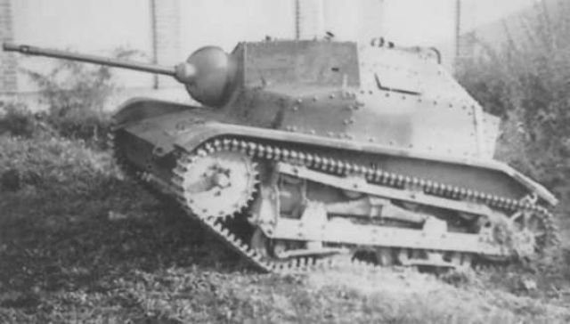

Grendel Napisano 9 Listopad 2004 Autor Napisano 9 Listopad 2004 Nie ma.Widac wyraznie kola napinajace po powiekszeniu.To jest moja" tankietka w innym ujeciu:)Dzieki Jotes:)Jeszcze, zeby tak podpis... ;o)PozdrowieniaGrendel
Grendel Napisano 9 Listopad 2004 Autor Napisano 9 Listopad 2004 Omi,Masz to zdjecie w wiekszej rozdzielczosci?Grendel
pzl Napisano 10 Listopad 2004 Napisano 10 Listopad 2004 Swego czasu też założyłem podobny wątek /patrz: TKS Z NKM 20 mm 2003-07-13 19:38:00/. Dlaczego? Bowiem miałem coraz więcej przesłanek, by sądzić,że duża część zdjęć tych czołgów została wykonana w jednym rejonie.Obecnie sądzę, że są to pojazdy ze szwadronu rozpoznawczego WBPM dowodzonej przez kapitana Antoniego Czechowicza pozostawione na drodze Lipsko-Ciepielów w dniach 8 /1 TKS/, i 10 września /7?, 6? tankietek/ w czasie dwóch potyczek z bodajże 29 niemiecka DP broniącą tego rejonu.W sprawie opisu nkm 20 mm polecam lekturę książkę Polskie konstrukcje broni strzeleckich" autorstwa Zbigniewa Gwoździa, i Piotra Zarzyckiego.Tam /s.50/ wiarygodne dane na temat przebijalności pancerza pociskiem wystrzelonym z tej broni:-przebicie płyty pancernej o grubości 20 mm ustawionej pod kątem 60* z odległości 400 metrówDaje to przebijalność lepszą od konstrukcji zagranicznych, które pancerz porównywalnej wielkości przebijały z dystansu 250-300 metrów.

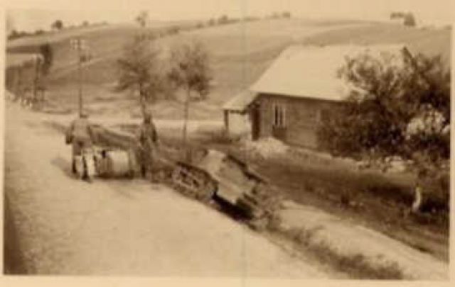

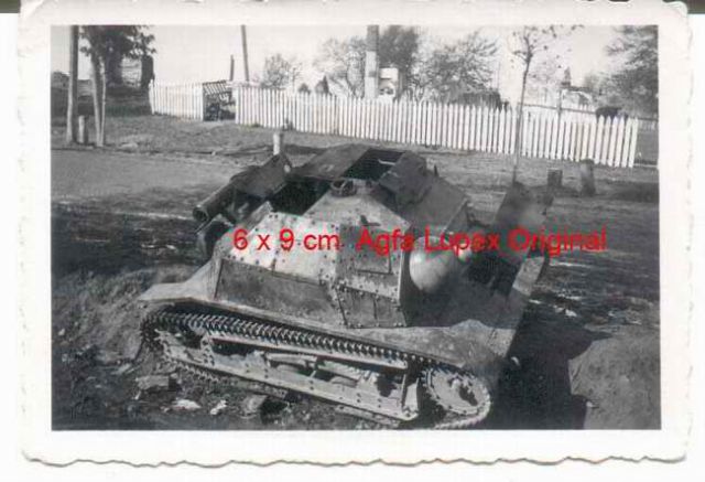

omi30 Napisano 10 Listopad 2004 Napisano 10 Listopad 2004 Grandel niestety nie mam a co do tks-ów z nkm to mam takieto jest to o którym wspominał Jotes przy zagrodzie sołtysa (o ile o tego ci chodziło)
Marek Jaszczołt Napisano 10 Listopad 2004 Napisano 10 Listopad 2004 omi30Pierwszy i trzeci wygląda na ten sam egzeplarz, tylko w międzyczasie chałupa w tle spłoneła.
coe Napisano 10 Listopad 2004 Napisano 10 Listopad 2004 Marek ma całkowitą rację.Zwróćcie uwagę na taki motyw krajobrazu: słup + drzewko + mały słupek między nimi. Jest on widoczny na obu zdjęciach mniej więcej w tej samej odległości od TKS’a.
jotes Napisano 10 Listopad 2004 Napisano 10 Listopad 2004 Też mi się tak wydaje. Ta chałupa", to dom sołtysa. Zresztą zdjęcie widziałem też w jakimś niemieckim wydawnictwie, możliwe, że z czasów wojny?A pozostałe?

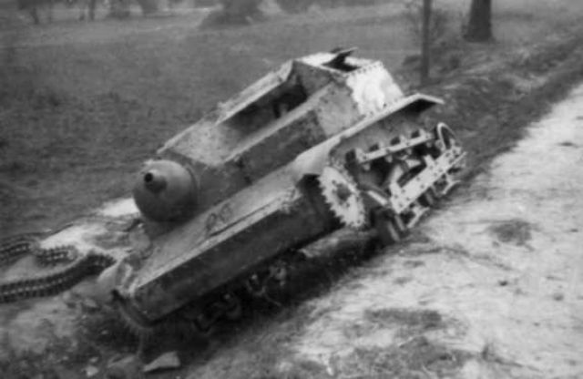

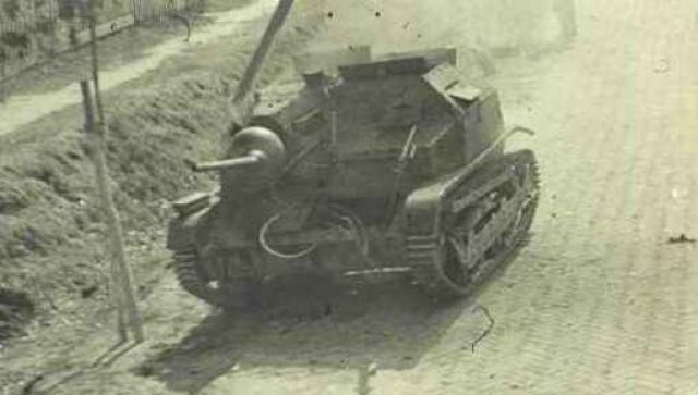

Grendel Napisano 10 Listopad 2004 Autor Napisano 10 Listopad 2004 Zdjecie 2 zrobiono prawdopodobnie na trasie Tomaszow - Zamosc.Nawierzchnia bardzo charakterystyczna.Widzialem zdjecia C7P,C4P (lub wz.34 -nie pamietam juz), artylerii i chyba 7TP porzuconych/zniszczonych na niej.PozdrowieniaGrendel
omi30 Napisano 10 Listopad 2004 Napisano 10 Listopad 2004 i troszke inne ujecie tego pierwszego tks-a

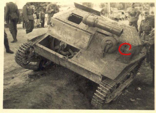

jotes Napisano 10 Listopad 2004 Napisano 10 Listopad 2004 Wg mnie kolejne zdjęcie tankietki sołtysa" z nkm-em :)Akurat w takim ujęciu można wg mnie poznać TKS-a z nkm-em po braku uchwytu do km-u przeciwlotniczego. Znacie jakieś inne szczegóły?Pzdr,jotes
jotes Napisano 10 Listopad 2004 Napisano 10 Listopad 2004 He, he. Zdaje się trochę namieszałem ;) Na razie niech tak zostanie...
Grendel Napisano 10 Listopad 2004 Autor Napisano 10 Listopad 2004 Doszukalem sie wlasnie, ze kiedys na e-bay zdjecie zamieszczone tutaj przez Jotes'a i Omi30 bylo opisane przez sprzedajacego, jako zrobione drugiego(!) wrzesnia.Szczerze mowiac - watpie.PozdrowieniaGrendel
Grendel Napisano 11 Listopad 2004 Autor Napisano 11 Listopad 2004 Acha,Zdaje sie Jotes, ze ostatnie serie produkcyjne juz tego uchwytu nie mialy.A jesli chodzi o przestrzeliny, to mozliwe.Zarazem - jakos mi one podejzanie w jednej linii i do tego w pionie.Co mi sie nasowa, to, ze tankietka z Solthurnem miala w tym miejscu nitowany w/w uchwyt.Nie chce niczego sugerowac, bo nie wiem czy byl mocowany na dwa, czy cztery nity.PozdrowieniaGrendel
Grendel Napisano 11 Listopad 2004 Autor Napisano 11 Listopad 2004 Jotes,Umiejscowienie peryskopu w dachu wskazuje na tankietke z 20mm.Naprawde intryguja mnie te dziury, wiesz?W/g rysunkow mocowanie uchwytu powinno jednak byc po prawej , a nie lewej stronie plyty i powinny byc cztery nity.PozdrowieniaGrendel
