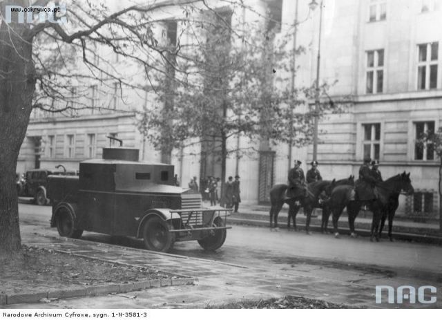

Ja sie nie znam tak na samachodach policji panstwowej, moze mnie ktos wiec powiedziec, co to za wóz, ile ich bylo, i czy po mobilizacji podlegaly tak jak pegeoty 1918 wojsku ?
jak by ktos tez mógl byc tak mily i dac dane techniczne tego pojazdu ?
Jedyna rzecz która do tej pory udalo mi sie zrozumiec, to ze podwozie jest zwykle Ursusa A, nie myle sie chyba ?

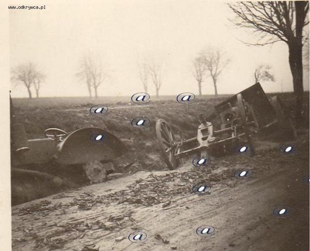

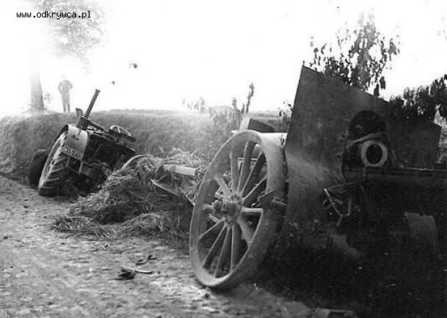

No, już bodziu napisał, że to Bolinder ;)))
A właściwie Bolinder-Munktell typ 25.
I raczej nie był z rekwizycji tylko wojskowy.
W 1938 zakupiono kilka sztuk dla wojska celem motoryzacji artylerii ciężkiej - co widać na fotce - jest więcej fotek, z różnych ujęć tego zespołu jezdnego.
Pomysł w sumie niezły, bo nie trzeba było zmieniać zawieszenia dział ze względu na osiągane prędkości a i tak było szybciej niż z napędem na sieczkę.
Niestety , jak to u nas, zrealizowano by to pewnie dopiero pod koniec lat czterdziestych. :(((
Oprócz 5-ciu Bolinderów zakupiono także 4 podobne Hanomagi PS 38.
Próby prowadzono w 5 pac-u w Krakowie.
Jak widać na zdjęciu, brały także udział we wrześniowych zmaganiach.
