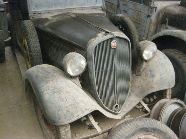

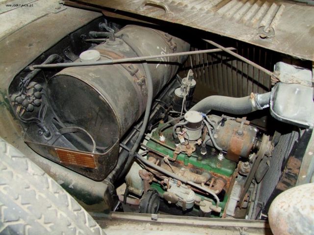

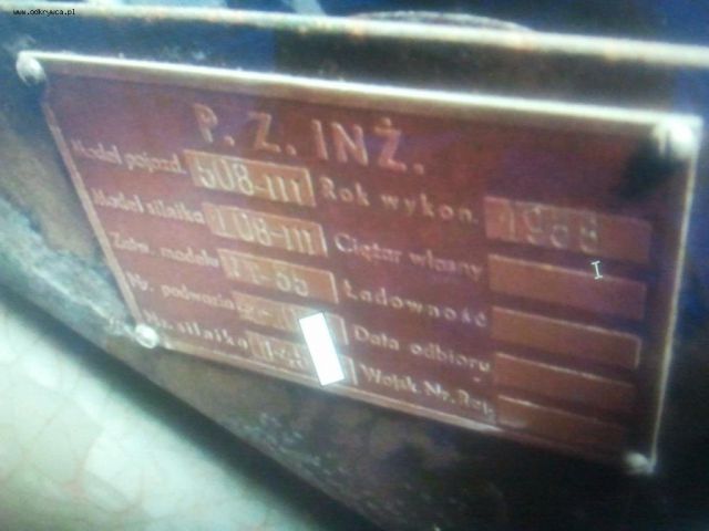

jeśli to łazik to poprosze zdjęcie tabliczki znamionowej ( tej mosiężnej)przy zbiorniku i jej nitów ( o ile się nie mylę nie zgadza się mijesce mocowania ( co oczywiście o niczym nie przesądza)
nie ulega wątpliwości że auto ma pomotane elementy np właśnie koła...

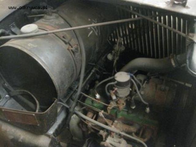

proszę o foto bloku silnika z odlewem sygnatury ...bo mi on na inża nie wygląda ( zdecydowanie pachnie pobytem we francji ( nie mówię że cały samochód ale silnik)

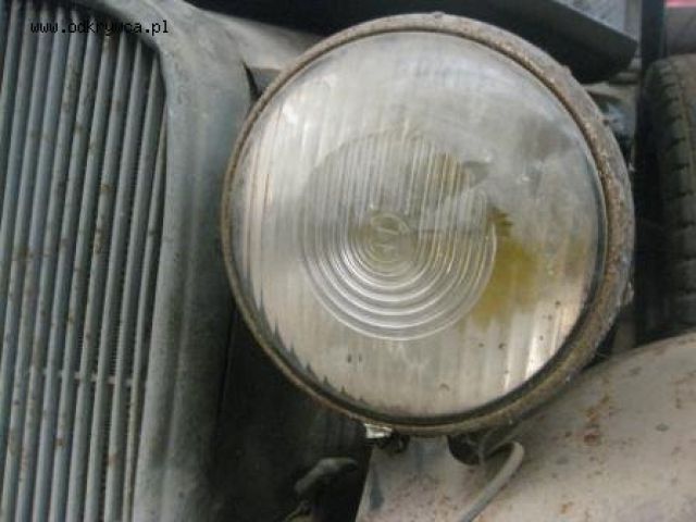

Proszę o zdjęcie chłodnicy , zwłaszcza znaku producenta
proszę o zdjęcie amortyzatorów klingera
proszę o zdjęcie tłoczka hamulcowego tylnego ( jaki materiał wykonania )
w moim przypadku to rozwieje pierwsze liczne wątpliwości
oczywiście rejestracja jest super tylko że odwrotnie zamontowana itp itd
pozdr

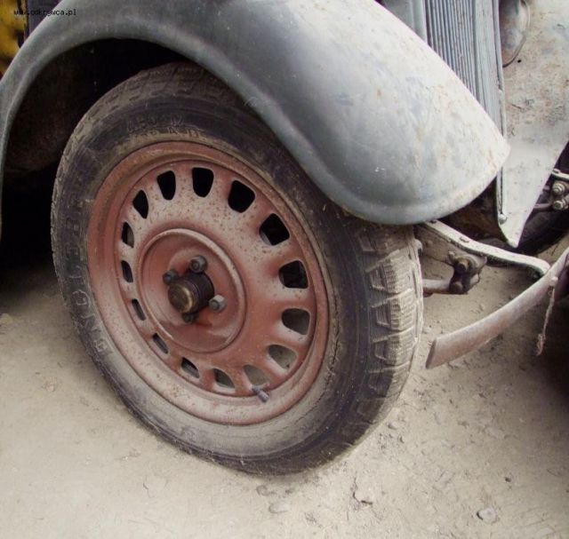

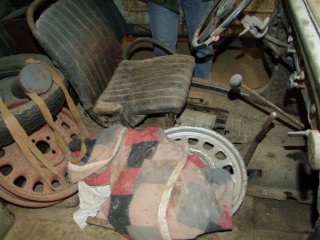

Za Francją przemawia także to, że wszystkie felgi to felgi do Simki 6CV, czyli francuskiego brata bliźniaka dla Fiata 508. Kierownica oraz przełącznik kierunkowskazów są także od Simki.
Całkiem możliwe, że ten egzemplarz trafił z Niemcami do Francji, a tam w miarę zużywania części podmieniano je z francuskich Fiatów".
My w Łowiczu właśnie odbudowujemy Łazika na podstawie Simki 6CV
Zdjęcie tego Fiata już było pokazywane na tym forum, ale fajnie, że teraz widać więcej szczegółów.
Chętnie dowidziałbym się gdzie on się znajduje i czy są znane jego wojenne i powojenne losy.
Równie chętnie poczytałbym o waszych wątpliwościach. W sumie materiału do porównań jest mało. Poza zdjęciami z epoki są znane jeszcze dwa egzemplarze. Jeden w Muzeum Techniki a drugi w prywatnej kolekcji (występował na rekonstrukcjach parę lat temu). W przypadku tego pierwszego tylna część nadwozia prawdopodobnie została dorobiona już w muzeum.

Łazik i koniec zobaczcie na felgi typu motocyklowego, takie były montowane w polskich fiatach,
Każda felga z rantem na zewnątrz jest albo włoska, niemiecka lub francuska.
