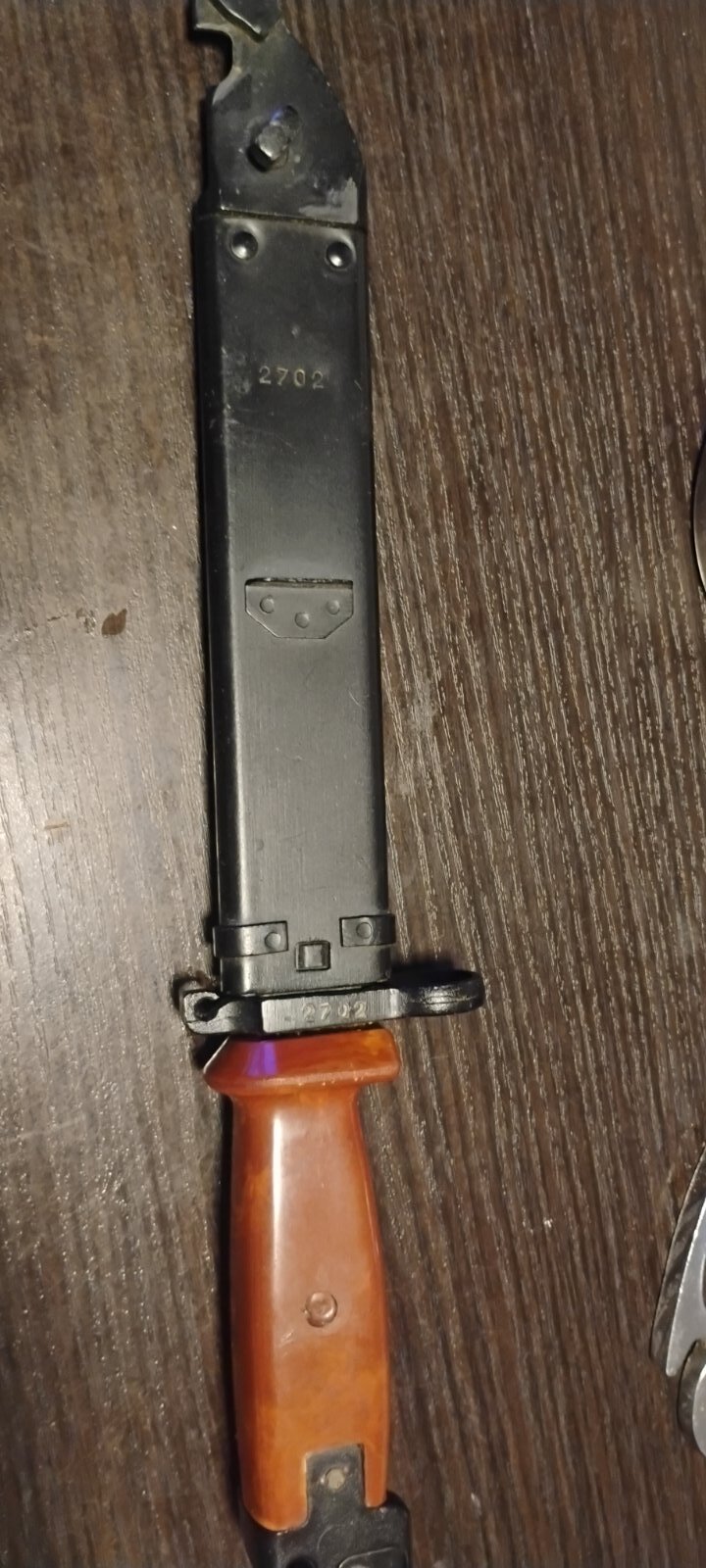

annalatwinska Napisano wczoraj o 18:30 Napisano wczoraj o 18:30 Witam. Szukam pomocy w ustaleniu co to za bagnet. Nie znam się w ogóle i nigdzie nie mogę znaleźć na ten temat informacji, nawet o zdjęciu. Proszę o pomoc i czy w ogóle jest coś wart

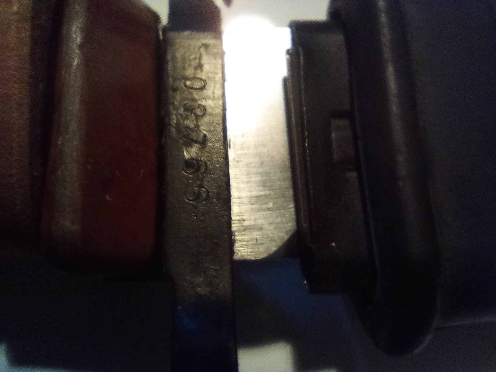

0 Erih Napisano 22 godziny temu Napisano 22 godziny temu 6H4 zapewne, bez gumy. Przydało by się zdjęcie samej głowni z biciami.
0 Jedburgh_Ops Napisano 22 godziny temu Napisano 22 godziny temu To zależy. Mój 6H4 od Beryla nie ma żadnych bić na głowni, więc chyba polskich 6H4 nie cechowano, a tylko było to, co widać na powyższym zdjęciu - numer wybity na pochwie i na jelcu. Mój egzemplarz to 5596.
0 Jedburgh_Ops Napisano 22 godziny temu Napisano 22 godziny temu 3 godziny temu, annalatwinska napisał: ...i czy w ogóle jest coś wart. Jako przedmiot kolekcjonerski nic nie jest wart, ponieważ jest mocno zdekompletowany. Ale jako nóż bushcraftowy (tylko nie wędkarski), czy jakiś „ogólnogospodarczy” do zadań nie pieszczących się z nim to jak najbardziej jest wart... zachowania go sobie.
0 Erih Napisano 21 godzin temu Napisano 21 godzin temu (edytowane) Godzinę temu, Jedburgh_Ops napisał: To zależy. Mój 6H4 od Beryla nie ma żadnych bić na głowni, więc chyba polskich 6H4 nie cechowano, a tylko było to, co widać na powyższym zdjęciu - numer wybity na pochwie i na jelcu. Mój egzemplarz to 5596. Sygnowano jak najbardziej. To mogą być cechy wytwórni, mogą być numery seryjne, często jedno i drugie.Te z okresu PRL były przypisywane numerycznie do broni. I tak, jest "coś" wart nie tylko jako nóż użytkowy ale jako pamiątka z czasów PRL. Kiedyś sprzedawane na wagę złomu, po 35 latach mniej więcej okazują się wartościową pamiątką. PS Kiedyś noże wz.55 kupowałem za równowartość 10 zł. Proponuję sprawdzić po ile teraz chodzą, nawet te z niezgodnymi numerami. Edytowane 21 godzin temu przez Erih
0 Jedburgh_Ops Napisano 21 godzin temu Napisano 21 godzin temu 41 minut temu, Erih napisał: Sygnowano jak najbardziej. Pisałeś o głowni. Trafiłeś na mnie - właściciela polskiego 6H4, który na głowni nic nie ma. Udowodnić? ;-) Być może te bagnety - jak chyba wszystkie bagnety świata - cechowano/nie cechowano w zależności od wielu czynników typu okres, producent, przepisy/zmiany przepisów o cechowaniu itp. 42 minuty temu, Erih napisał: I tak, jest "coś" wart nie tylko jako nóż użytkowy ale jako pamiątka z czasów PRL. Pamiątka bez pięciu elementów, z tego co widać na fotografii. Dla mnie to by nie była pamiątka, ale oczywiście szanuję pogląd, że dla kogoś innego byłaby.
0 Jedburgh_Ops Napisano 20 godzin temu Napisano 20 godzin temu Godzinę temu, Erih napisał: Kiedyś noże wz.55 kupowałem za równowartość 10 zł. Proponuję sprawdzić po ile teraz chodzą, nawet te z niezgodnymi numerami. Z jakimi numerami? Gdzie? Mój wz. 55 - który załatwiłem sobie w roku 1979 - nie ma kompletnie nic wybitego. Nic i nigdzie. Pokazać? Znowu trafiliśmy na przykład tego, jak trzeba postrzegać/relacjonować te kwestie ostrożnie, bo najwidoczniej były różne serie tych noży i według różnych przepisów o ich cechowaniu.

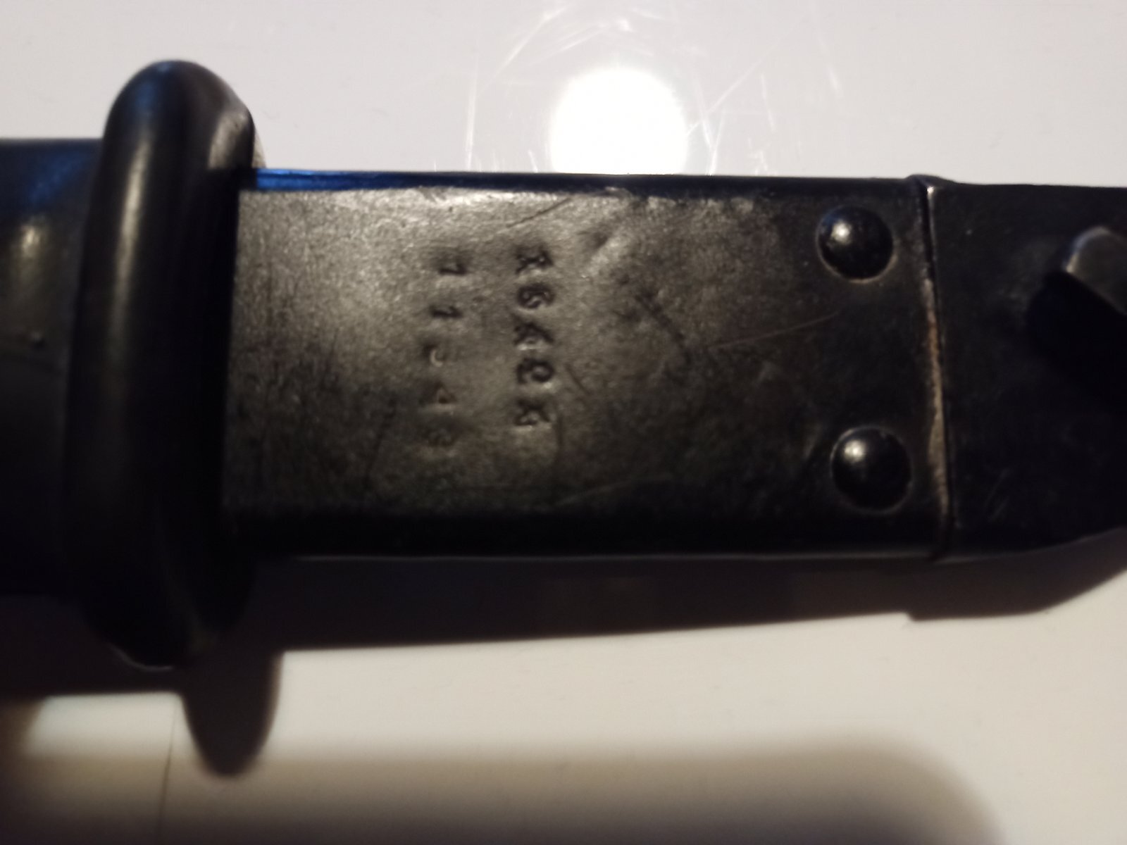

0 Cronos Napisano 6 godzin temu Napisano 6 godzin temu A ja mam z "bazarku" z podwójnym biciem na pochwie i innym na samym bagnecie:D
0 Erih Napisano 5 godzin temu Napisano 5 godzin temu Nie "bywało różnie" tylko broń będąca na stanie jednostki musiała być numerowana. Np bagnet miał naniesione te same numery co karabin do którego był na amen przypisany. Do tego stopnia że (w teorii) jeżeli karabin został zużyty/uszkodzony, to bagnet (całkiem czasem nowy!) powinien razem z nim trafić do huty. Oczywiście tak "bawiono się" do pewnego momentu gdzieś około 1990 roku. Tak więc bagnety "do AK/Tantala/SWD" będą numerowane, te "do Beryla" już niekoniecznie. Noże wz55 również były numerowane - te z oficjalnej produkcji. To co wydostawało się z oficjalnej ewidencji miało usuwane numery (żeby "organa" nie były w stanie dojść skąd dana sztuka wyciekła) a że istniała duża liczba "dziewiczych" sztuk, to już koledzy powyżej wyjaśnili. Oczywiście każdy przytomny szef kompanii lub warsztat rusznikarski starał się mieć coś w zapasie na wypadek "wpadki" czyli zgubienia lub zniszczenia posiadanej na stanie sztuki. Albo właśnie na "prezenty pożegnalne" dla kadry. U mnie 6H4 to właśnie "czyścioch" z nabitym jedynie logo producenta (P w rombie) bez numeru broni, a oba wz.55 są numerowane. PS Teraz zauważyłem że punce w rombie są różne - więc może nie znaki producenta, a kontroli technicznej?
0 Jedburgh_Ops Napisano 4 godziny temu Napisano 4 godziny temu Nie wszystko w polskim wojsku z zakresu uzbrojenia musiało na siłę być cechowane, numerowane, oznaczane w jakikolwiek sposób. Za dużo sam takich rzeczy widziałem, albo wręcz wyprodukowałem (jako część zespołu rzecz jasna), żeby wierzyć, że jak coś nie ma orzełka, „W.P.” albo jakiegoś numeru itp. to zaraz musi to być lewizna z linii produkcyjnej, albo lewizna od magazyniera jednostki wojskowej.
0 Erih Napisano 4 godziny temu Napisano 4 godziny temu 22 minuty temu, Jedburgh_Ops napisał: Nie wszystko w polskim wojsku z zakresu uzbrojenia musiało na siłę być cechowane, numerowane, oznaczane w jakikolwiek sposób. Za dużo sam takich rzeczy widziałem, albo wręcz wyprodukowałem W wypadku broni strzeleckiej i białej, regulaminowej oczywiście, regulamin był jasny. I raczej przestrzegany.
