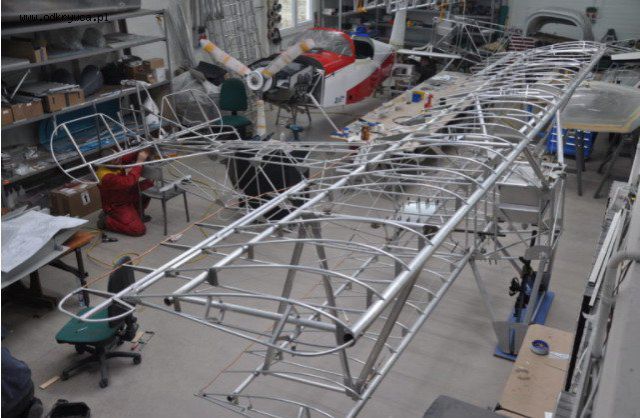

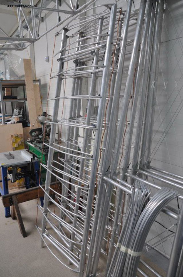

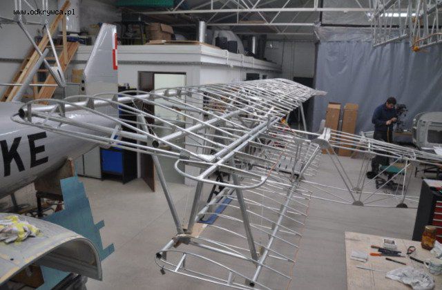

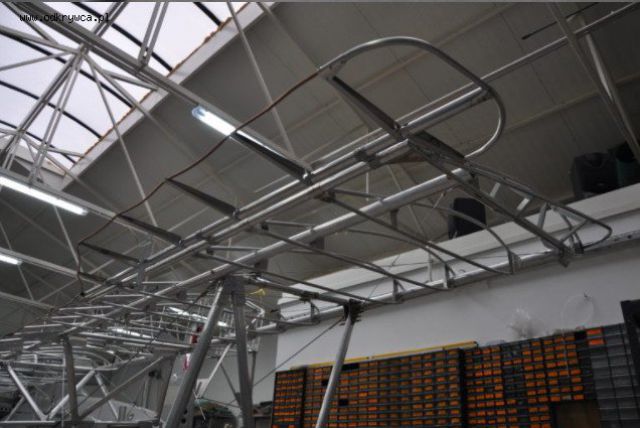

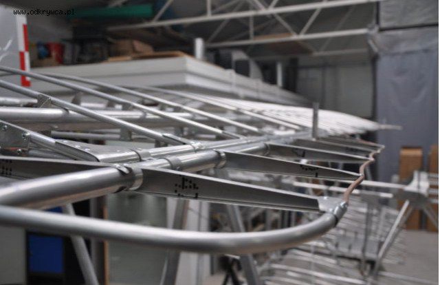

Woodhaven Napisano 5 Grudzień 2017 Napisano 5 Grudzień 2017 23 września 2017 Okres letni kojarzy się zazwyczaj z czasem wakacji i wypoczynku. Jednak w Warsztacie Lotniczym Henryk Wicki nie było chwili wytchnienia. Pracowano nad elementami szkieletami skrzydeł dla wszystkich trzech egzemplarzy, które gotowe są już do ostatecznego montażu na kadłubie płatowca.

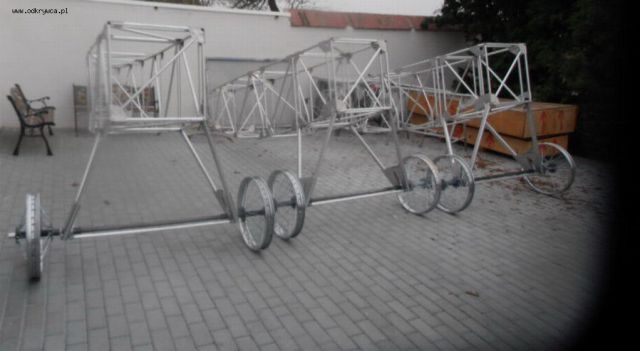

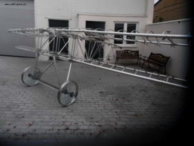

Woodhaven Napisano 5 Grudzień 2017 Napisano 5 Grudzień 2017 21 października 2017 Kolejny ważny punkt w harmonogramie budowy trzech replik samolotów Fokker D.VII. został zrealizowany. Wszystkie elementy szkieletowe zostały złożone i zamontowane na swoich miejscach. Efektem tych działań są trzy kompletne szkielety replik. Kolejnym etapem prac będzie montaż linek i popychaczy umożliwiający sterowanie samolotami w locie.
Jedburgh_Ops Napisano 5 Grudzień 2017 Napisano 5 Grudzień 2017 Ble ble"?A to nie jest ble ble?: Samoloty wykonane są w konstrukcji aluminiowej nitowanej".Wysoce profesjonalne" określenie lotnicze. Z jakiego to jest podręcznika budowy płatowców? Chętnie poznam autora. Sama tylko polszczyzna jest ciekawa", nie mówiąc o terminologii lotniczej.
Jedburgh_Ops Napisano 5 Grudzień 2017 Napisano 5 Grudzień 2017 PS.Współczynniki obciążeń dopuszczalnych w tych samolotach są mniejsze, niż np. w starym drewnianym dwumiejscowym szybowcu Bocian. Wbrew pozorom tym szybowcem do dziś można kręcić przyzwoitą akrobację.Repliki Fokkerów są jednak dość delikatne. Wielkich popisów akrobacyjnych to na nich nie będzie. Katalogu Aresti to się na nich nie pokaże, niemniej akrobację podstawową i może coś ze średniej ktoś na tym zrobi na pokazach.

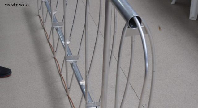

Jedburgh_Ops Napisano 5 Grudzień 2017 Napisano 5 Grudzień 2017 Woodheaven, dzięki że wrzuciłeś te zdjęcia, bo można zobaczyć, na co można liczyć w tych samolotach, jeśli chodzi o bycie przez nie replikami. Repliki to one są takie sobie, prawie żadne, głównie z grubsza, aby zachować przybliżoną geometrię, choć oczywiście w powietrzu nikt na takie rzeczy nie będzie patrzył.Gwoli sprawiedliwości – opis techniczny Fokkera D.VII w jednej z polskich książek o samolotach z I wojny to też kuriozum. Widać, że autor nie ma pojęcia, o czym pisze, więc D.VII ma w Polsce pecha do pisania o nim językiem lotnictwa.Oczywiście fajnie, że te trzy samoloty będą w Polsce. Ale „replikami” to one są tyle, o ile. Już sama konstrukcja skrzydeł oryginału i repliki pokazuje, że te repliki to są raczej takie sobie. Płótno na skrzydłach replik na pewno nie ułoży się tak, jak w oryginałach.Oryginał D.VII miał bardzo interesujące skrzydło łączące w sobie rozwiązania skrzydeł kilku typów konstrukcyjnych, podczas gdy skrzydła replik to taniocha po najmniejszych kosztach i największej wytrzymałości, aby tylko w rzucie z góry trzymało kształty zbliżone do oryginału.

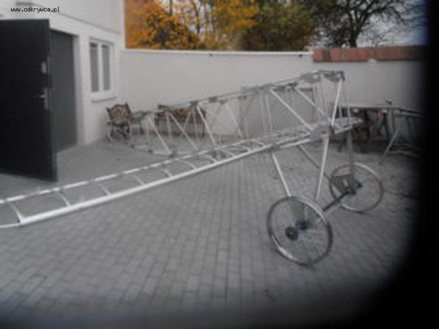

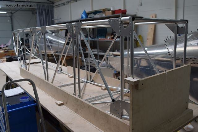

Spirit of Warsaw Napisano 11 Styczeń 2018 Napisano 11 Styczeń 2018 Kratownica Fokkera w ramie montażowej.Foto: www.dlapilota.pl
