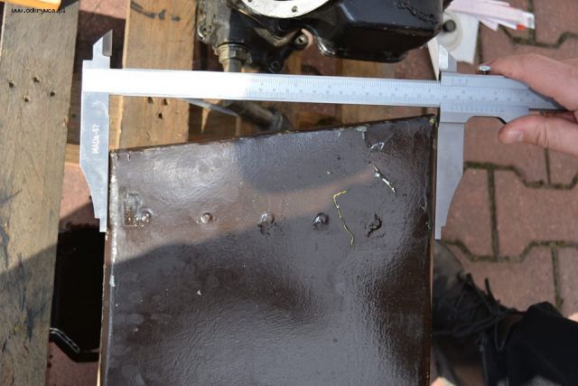

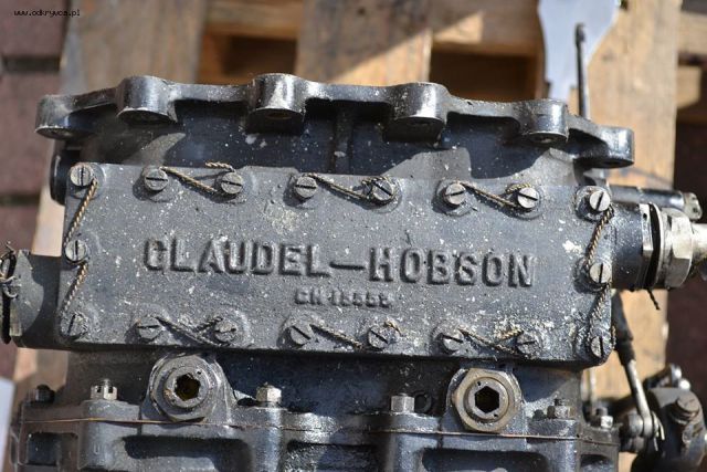

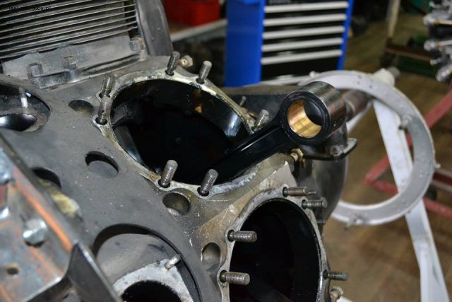

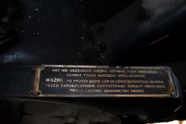

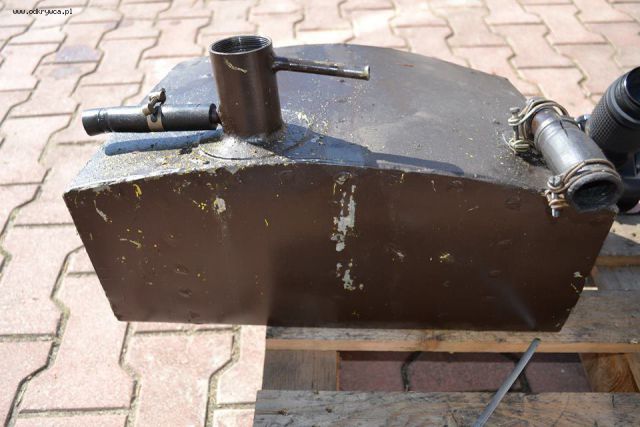

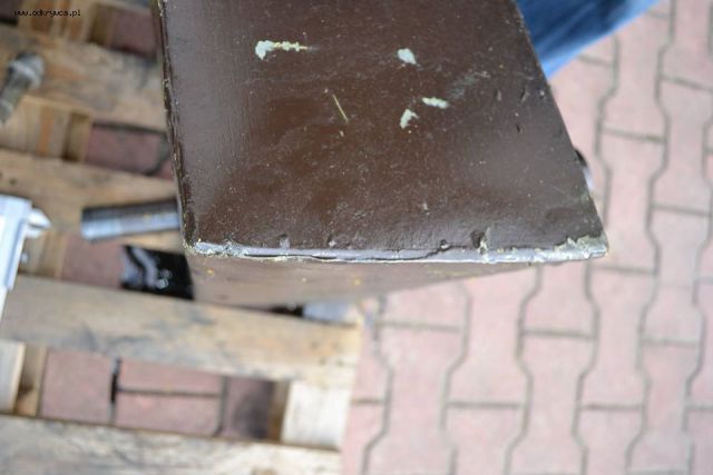

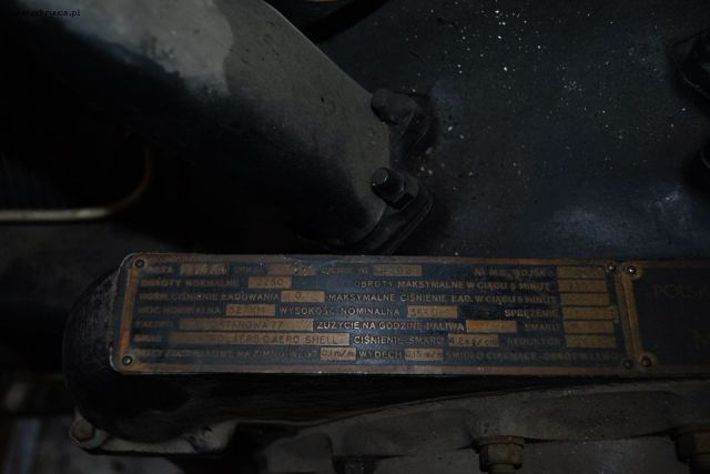

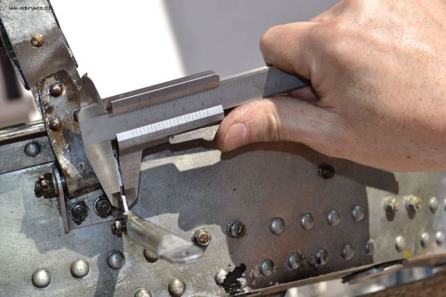

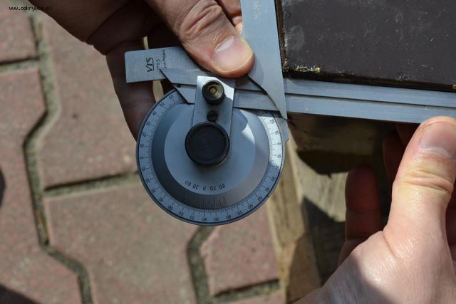

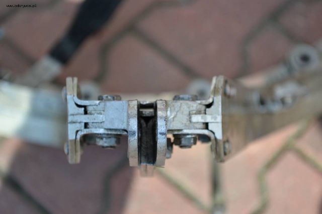

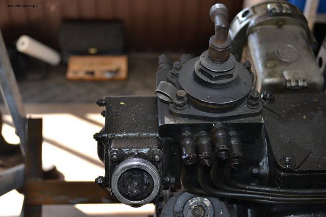

Woodhaven Napisano 17 Marzec 2016 Autor Napisano 17 Marzec 2016 Wczoraj, (skład ekipy - jak poprzednio) odwiedziliśmy Henryka Wickiego, który w Lublinie remontuje Mercurego z krakowskiej P11c. Cały dzień ciężkiej pracy. Setki pomiarów i fotek. Kilka załączam. Otworzymy niebawem kolejny etap odtwarzania dokumentacji. Tymczasem toczymy walkę z ramą podskrzyłową. Gdzieś uciekło nam 6 mm. Inżynieria odwrotna jest bardzo czasochłonna. Gdybyśmy założyli że zbudujemy samolot w 90% podobny do krakowskiego oryginału to już zaczynalibyśmy produkcję, ale nasza Replika ma się zgadzać co do nita" A to niestety musi trwać trochę dłużej. Pozdrawiamy.

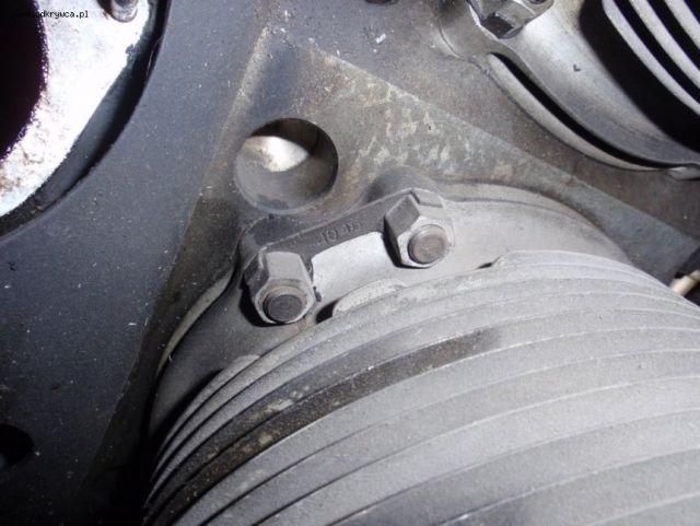

Woodhaven Napisano 17 Marzec 2016 Autor Napisano 17 Marzec 2016 Tak wygląda połączenie gwintowane nie ruszone od sierpnia 1935 roku! Pył i smar jeszcze z 1939. Czad!
