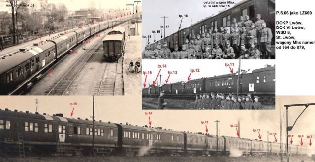

wa1aw Napisano 11 Listopad 2015 Autor Share Napisano 11 Listopad 2015 Z wypowiedzi Kolegi Edmundo wyłania się niezwykle ciekawa hipoteza o stanie składu LZ669, która nawiązuje do cennej informacji przekazanej przez Kolegę sadyk (wpis 2015-11-09 20:52:27).Aby zweryfikować tę hipotezę, powiększyłem i zestawiłem zdjęcia LZ669 (P.S.66). Na podstawie identyfikacji cech charakterystycznych wagonów Mhx, będących w składzie pociągu, zacząłem ustalać ich ilość oraz kolejność zestawienia, czyli liczbę porządkową w składzie.Jeśli moja analiza jest przeprowadzona prawidłowo, wówczas oznacza to, że w składzie LZ669 było 15 wagonów Mhx oraz 4 wagony towarowe (prawdopodobnie przebudowane wagony typu Kd). Ustaliłem, że łącznie w składzie LZ669 było 19 wagonów.Załącznikiem do tego wpisu jest obraz będący wizualizacją prowadzonej analizy. Proszę Kolegów o wnioski, ponieważ jeśli przyjąć, że ilość wagonów w składzie musi być bezwzględnie zgodna z instrukcją", czyli 16, to skład LZ669 miał ich 15, a więc hipoteza jest prawdziwa! Gratuluję Koledze Edmundo!W pozostałym zakresie trudno mi się wypowiedzieć. Mam za mało danych.Pozdrawiam wszystkich w dniu Narodowego Święta Niepodległości. Cytuj Odnośnik do komentarza Udostępnij na innych stronach More sharing options...

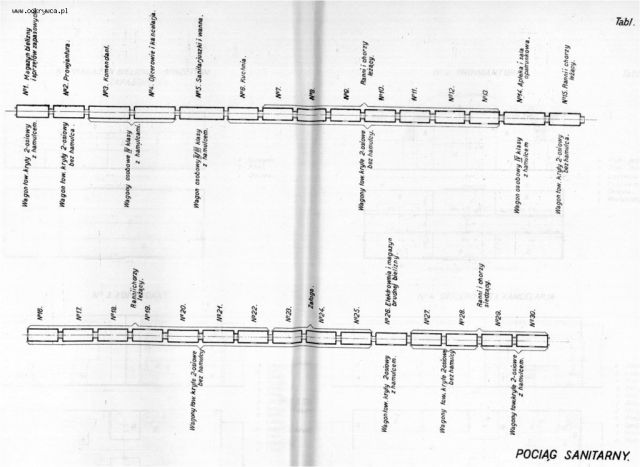

sadyk Napisano 12 Listopad 2015 Share Napisano 12 Listopad 2015 A tak na marginesie:P.S.25 składał się z: 1 wagonu BCiy 2 wagonów Ciy 1 wagonu Ci26 wagonów Kd 1 Cytuj Odnośnik do komentarza Udostępnij na innych stronach More sharing options...
JoncaA Napisano 12 Listopad 2015 Share Napisano 12 Listopad 2015 Się, Sadyku, zgadza 30 wagonów. A tak to było uporzadkowane jak na rysunku: Cytuj Odnośnik do komentarza Udostępnij na innych stronach More sharing options...
JoncaA Napisano 12 Listopad 2015 Share Napisano 12 Listopad 2015 rysunek Cytuj Odnośnik do komentarza Udostępnij na innych stronach More sharing options...

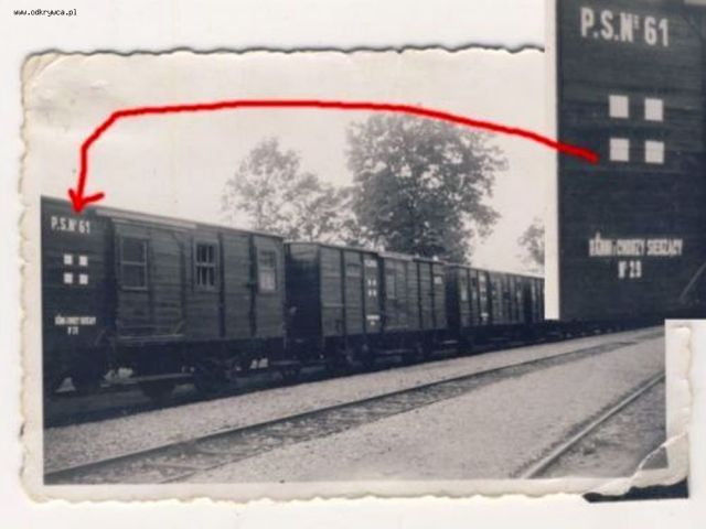

wa1aw Napisano 12 Listopad 2015 Autor Share Napisano 12 Listopad 2015 Kolega JoncaA swoim wpisem z dnia 2015-11-12 11:44:06 spowodował, że postanowiłem ponownie zamieścić zdjęcie wagonu z P.S.61. Sadzę, że zdjęcie obrazuje wagon numer 27 lub 28 z opublikowanego przez Kolegę schematu (rysunku). Dodatkowo w następnych postach wkleję zdjęcie będące wskazówką odnośnie pierwowzoru zarówno prezentowanego tym razem wagonu, jak i całego 30-to wagonowego składu sanitarnego WP. Cytuj Odnośnik do komentarza Udostępnij na innych stronach More sharing options...

wa1aw Napisano 12 Listopad 2015 Autor Share Napisano 12 Listopad 2015 Na zakończenie dodam prośbę o wyjaśnienie przez Kolegów rozbieżności pomiędzy schematem zamieszczonym przez Kolegę JoncaA, a zdjęciem wagonu z P.S.61. Ze schematu wynika, że wagon na zdjęciu powinien mieć numer 27 lub 28 (bo jest bez budki hamulcowej), a na zdjęciu widnieje numer 29. O co chodzi? Na schemacie wagon 29 powinien mieć budkę hamulcową, której na zdjęciu P.S.61 nie ma!Czy naprawdę powinniśmy w naszych rozważaniach bezwzględnie traktować zapisy rożnych instrukcji i schematów? Cytuj Odnośnik do komentarza Udostępnij na innych stronach More sharing options...
