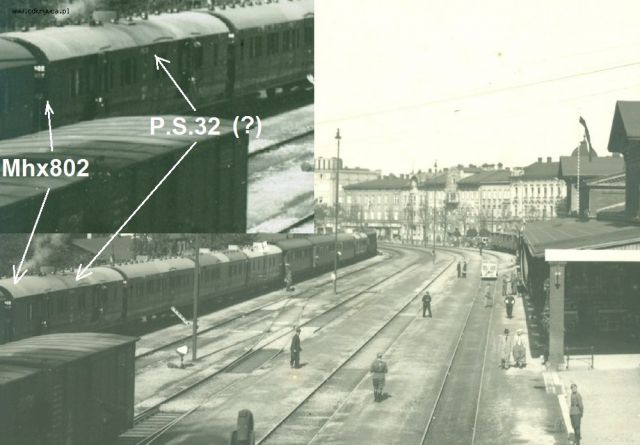

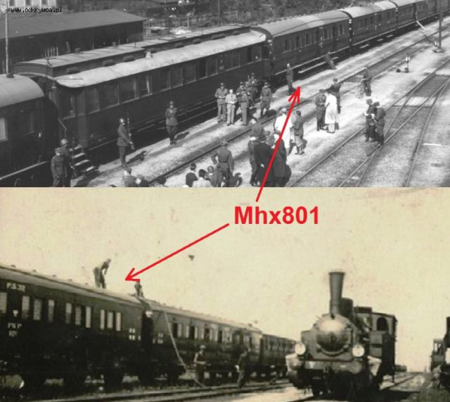

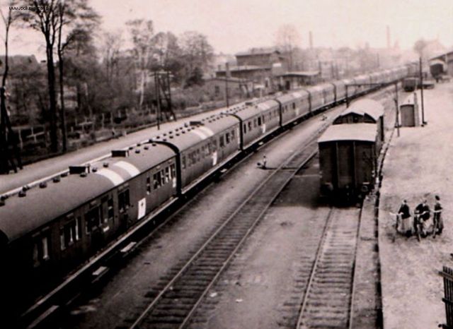

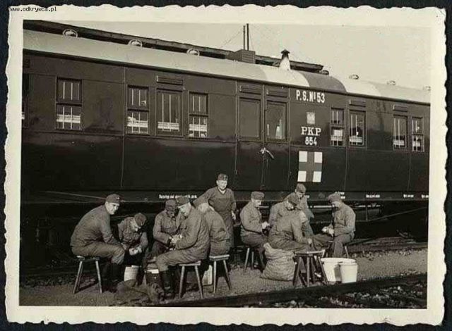

wa1aw Napisano 30 Październik 2015 Autor Napisano 30 Październik 2015 Ostatnio zająłem się analizą numeracji wagonów Mhx i składów sanitarnych z tymi wagonami. Na dostępnych mi zdjęciach, z pięciu przekazanych Polsce składów, bez najmniejszych wątpliwości mogę zidentyfikować numerację trzech. Są to składy o numerach 66, 53 i 32. Dodatkowo na zdjęciach mogę zidentyfikować jeszcze dwa składy, których numerów nie jestem w stanie odczytać. Dotyczy to pociągu ewakuacyjnego z parowozem Pm36 oraz pociągu sztabowego w Cieszynie. Wynikiem moich analiz jest przekonanie, że pociąg sztabowy jest składem sanitarnym o numerze 32. Dowodem na to jest załączony obrazek, który pokazuje zestawienie zdjęć pociągu sztabowego w Cieszynie i PS32. Na obydwu zdjęciach widnieje wagon Mhx801. Oprócz widniejącego numeru wagonu, dodatkowym potwierdzeniem, że jest to ten sam wagon, jest kilka charakterystycznych cech budowy tego wagonu. Między innymi jest to ta sama ilość okien oraz ich specyficzny układ. Wniosek z tego, że pociąg sztabowy miał numer PS32. Pozostaje jeszcze do zidentyfikowania pociąg ewakuacyjny. Proszę wszystkich Kolegów o pomoc przy jego identyfikacji. Może ktoś posiada zdjęcia tego pociągu z widocznymi numerami wagonów i składu?

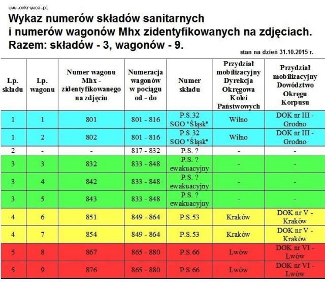

wa1aw Napisano 31 Październik 2015 Autor Napisano 31 Październik 2015 Wracając do wczorajszego wpisu o numeracji składów. Otóż, jeśli zestawimy podział numerów wagonów 16-to wagonowych pociągów z numeracją składów sanitarnych (czyli P.S. numer), to wówczas otrzymamy: Skład numer wagony Mhx od - do numer składu sanitarnego 1 801 - 816 P.S.32 (sztabowy) 2 817 - 832 P.S. ? 3 833 - 848 P.S. ? (ewakuacyjny) 4 849 - 864 P.S.53 5 865 - 880 P.S.66Wynikiem tego zestawienia jest brak danych identyfikacyjnych dwóch pociągów. Nie posiadam ani jednego zdjęcia oraz żadnej informacji o drugim pociągu w tym zestawieniu. Czy ktoś może mi pomóc w rozwikłaniu tej zagadki?Załącznikiem jest zdjęcie wagonu numer 854 ze składu P.S.53.

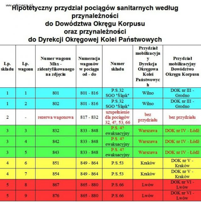

wa1aw Napisano 31 Październik 2015 Autor Napisano 31 Październik 2015 Ponieważ tekst w trakcie publikacji się skleja (usuwane są odstępy), to wklejam ponownie ten tekst, rozdzielony ukośnikami. Całość ma tworzyć tabelkę. Skład numer/ wagony Mhx od - do /numer składu sanitarnego 1 /801 - 816 /P.S.32 (sztabowy) 2 /817 - 832 /P.S. ? 3 /833 - 848 /P.S. ? (ewakuacyjny) 4 /849 - 864 /P.S.53 5 /865 - 880 /P.S.66

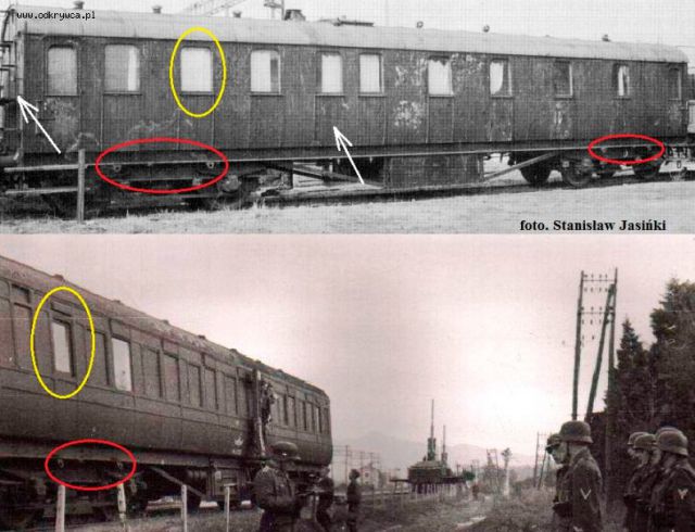

wa1aw Napisano 31 Październik 2015 Autor Napisano 31 Październik 2015 Zupełnie na marginesie naszych dzisiejszych rozważań wklejam obrazek z analizą szczegółów wagonów budowy angielskiej. Wspominając o zakresie modyfikacji wagonu Mhx838 (pociąg ewakuacyjny) po przeróbce na XXn938, to wskazuję na okna (żółta elipsa). Czerwoną elipsą zaznaczone są mocowania transportowe do unieruchamiania wagonów na statku. Taki załadunek i transport jest zobrazowany na zdjęciu we wpisie z dnia 2015-10-11 23:56:05. Strzałki wskazują zaspawane drzwi i przejścia między wagonami w wagonie XXn938.

wa1aw Napisano 31 Październik 2015 Autor Napisano 31 Październik 2015 Dzięki informacjom dostarczonym przez Kolegę Edmundo sporządziłem tabelkę z wykazem składów i wagonów zidentyfikowanych na posiadanych zdjęciach. Kolega Edmundo poruszył sporo ważnych wątków, do omawiania których muszę się przygotować. Do tego czasu proszę o analizę treści tabelki. Może dać sporo do myślenia. Pozdrawiam i proszę o uwagi.

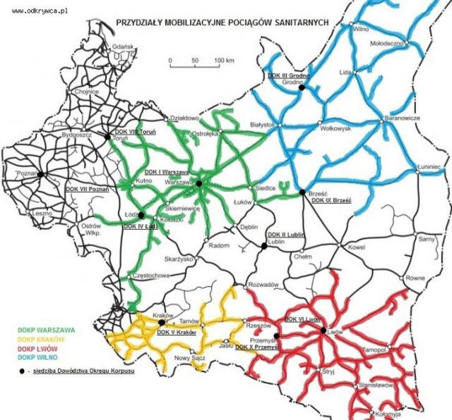

wa1aw Napisano 1 Listopad 2015 Autor Napisano 1 Listopad 2015 Jeśli przyjrzymy się informacjom pogrupowanym w tabeli zamieszczonej poprzednim razem, to można wysnuć hipotezę o możliwym, ostatecznym podziale pociągów sanitarnych oraz ich przydziale mobilizacyjnym do DOK i DOKP. Ostatecznie było 10 DOK - ów:Okręg Korpusu Nr I z Dowództwem w Warszawie,Okręg Korpusu Nr II z Dowództwem w Lublinie,Okręg Korpusu Nr III z Dowództwem w Grodnie,Okręg Korpusu Nr IV z Dowództwem w Łodzi,Okręg Korpusu Nr V z Dowództwem w Krakowie,Okręg Korpusu Nr VI z Dowództwem we Lwowie,Okręg Korpusu Nr VII z Dowództwem w Poznaniu,Okręg Korpusu Nr VIII z Dowództwem w Toruniu,Okręg Korpusu Nr IX z Dowództwem w Brześciu,Okręg Korpusu Nr X z Dowództwem w Przemyślu.Okręgowych Dyrekcji Kolei Państwowych było 8:DOKP Warszawa, DOKP Radom, DOKP Wilno, DOKP Kraków, DOKP Lwów, DOKP Katowice, DOKP Poznań, DOKP Gdańsk (od 1932 z siedzibą w Toruniu).Oznaczenie pociągu sanitarnego numerem mobilizacyjnym prawdopodobnie wiązało się z numerem DOK:DOK nr III w Grodnie - P.S.32,DOK nr V w Krakowie - P.S.53,DOK nr VI we Lwowie - P.S.66.Na tej podstawie można przypuszczać, że pociąg sanitarny, zidentyfikowany jako pociąg ewakuacyjny z parowozem Pm36-1, mającym przed wojną przydział do DOKP Warszawa, mobilizacyjnie należał do DOK nr IV:DOK nr IV w Łodzi - P.S.4?W tabeli, czerwoną czcionką dokonałem wpisów będących jedynie hipotezą. Pozostałe wpisy, dokonane czarną czcionką są faktami, ustalonymi na posiadanych zdjęciach. Jeśli mam w tym zakresie rację, to należy jeszcze dokładnie ustalić numer pociągu ewakuacyjnego. Czy był to P.S.41, 44, a może 47?Ostatecznie prawdopodobieństwo, że przyjmując te założenia mogę mieć rację, zobrazuje mapa sieci kolejowej P.K.P. z roku 1938. Wkleję ją w następnym wpisie.

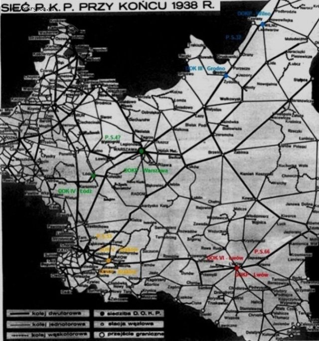

wa1aw Napisano 1 Listopad 2015 Autor Napisano 1 Listopad 2015 Na załączonej mapie sieci PKP z 1938 roku, tymi samymi kolorami co w tabelach, zaznaczyłem rozmieszczenie poszczególnych składów sanitarnych na terenie Polski. Widać, że składy były rozlokowane dość symetrycznie i zarazem logicznie dzieliły Polskę na cztery obszary działania. Dopracowanie teorii numeracji składów i przydziału mobilizacyjnego było możliwe tylko dzięki wiedzy i pomocy Kolegi Edmundo.Jako moderatorowi tego tematu, bardzo Koledze Edmundo dziękuję za podsuwanie pomysłów i dzielenie się wiedzą. Jednocześnie proszę o ocenę i weryfikację moich założeń.
Edmundo Napisano 1 Listopad 2015 Napisano 1 Listopad 2015 DOKP Warszawa pokrywała się z terenem DOK Nr I (Warszawa) które mobilizowało Pociągi Sanitarne Nr 14 i 15 oraz DOK Nr IV (Łódź) mobilizujące Pociągi Sanitarne Nr 43, 44 i 45. Do ustalenia pozostaje czy któryś z tychże pociągów (a może dwa) był składem sanitarnym ypu amerykańskiego" a więc z wagonami Mhx. I tu jak wcześniej napisałem nie sugerował bym się w 100 % logiką wynikającą z kolejnej numeracji wagonów w ramach jednego składu (przyjmując że było jednak 5 składów sanitarnych po 16 wagonów w każdym) i przyporządkowując takiż skład do kolejnej numeracji PS związanej z numerem DOK. Być możliwe (a to daleko idąca hipoteza) że wagony typu Mhx były w składzie pociągów sanitarnych o innej (wyższej) numeracji mobilizowanych przez pozostałe DOKP i DOK. Reasumując dotychczasowe wspólne ustalania to WP mobilizowało łącznie 35 pociągów sanitarnych w tym 5 (pozostaję przy tej liczbie) pociągów sanitarnych po 16 wagonów typu Mhx.

wa1aw Napisano 1 Listopad 2015 Autor Napisano 1 Listopad 2015 Wnikliwie przeczytałem wpisy Kolegi Edmundo. Są one na tyle inspirujące, że postanowiłem poszukać w swoich zbiorach skanu mapy kolejowej z naniesionymi zasięgami obszarów poszczególnych DOKP. Na jej podstawie, z wykorzystaniem tych samych co w tabelach kolorów, sporządziłem mapę zasięgu czterech interesujących nas okręgowych dyrekcji kolejowych. Dodatkowo na mapę naniosłem wszystkie siedziby DOK-ów. Obraz, który powstał mnie osobiście przekonuje, że zaproponowany schemat przydziału mobilizacyjnego pociągów sanitarnych jest jak najbardziej prawdopodobny. DOK-i rozlokowane są zgodnie z doktryną wojenną lat 30-tych. Główne zagrożenie było na zachodzie Polski. To powoduje, że większość DOK-ów jest właśnie tam. Najnowocześniejsze w ówczesnej Polsce składy sanitarne zostały przydzielone w taki sposób, aby w zasięgu macierzystych DOKP mogły dotrzeć do rejonów operacyjnych jak największej liczby DOK-ów, pokonując mniej więcej równą odległość od stacji macierzystej (zasięg i obszar działania). Jednocześnie, jako świetnie wyposażone szpitale polowe, nie powinny były znajdować się zbyt blisko linii frontu, aby nie wpaść w ręce wroga.Dlatego, patrząc na mapę, logicznym wydaje się przydział P.S.4? z DOKP Warszawa do DOK IV w Łodzi, a nie na przykład do DOK VII w Poznaniu lub do DOK VIII w Toruniu. Takie rozumienie ówczesnej taktycznej sytuacji sprawia, że oczywistym staje się przydział po jednym najnowocześniejszym szpitalnym pociągu do czterech najważniejszych, strategicznych DOKP w ówczesnej Polsce. Ponieważ Kolega Edmundo zwrócił uwagę na brak danych o piątym składzie z wagonami Mhx i jednocześnie zastanawiał się Kolega nad tym jakim pociągiem (pociągami) dysponowała Kwatera Główna Naczelnego Wodza czyli Marszałka Edwarda Śmigłego-Rydza", to sądzę, że znalazło się rozwiązanie i tej zagadki.Otóż jak wiemy, kilka wagonów Mhx było dostosowanych dla potrzeb pracy sztabowej. Mamy na to dowody na zdjęciach. Tę kwestię w przyszłości dodatkowo omówię na przykładzie składu P.S.32 - SGO Śląsk". Natomiast świadomość istnienia kilku specjalistycznych wagonów łącznościowych i sztabowych w serii wagonów Mhx, oraz konieczność dysponowania rezerwą wagonową dla potrzeb zastąpienia w pociągach sanitarnych wagonów, które uległy awarii powoduje, że piąty skład mógł być podzielony. Sądzę, że Kolega może mieć rację pisząc, że z wagonów Mhx o przeznaczeniu sztabowym mógł być sformowany skład na potrzeby Kwatery Głównej Naczelnego Wodza. Wszystkie te rozważania oraz brak jakiegokolwiek śladu (zdjęcie czy informacja) piątego składu powoduje, że składów sanitarnych Mhx mogło być tylko cztery, czyli P.S. serii 3, serii 4, serii 5 i P.S. serii 5. Pewnego rodzaju dowodem na słuszność naszych z Kolegą rozważań jest fakt, że zgodnie z pierwotnym podziałem numeracyjnym wagonów Mhx, do pociągu ewakuacyjnego P.S.4? należą wagony od numeru 833 do 848. Tymczasem pierwszy za lokomotywą Pm36-1 wagon prawdopodobnie i drugi na pewno mają inną numerację. Pozostałe zidentyfikowane wagony mają numerację zgodną z tym podziałem. To oznacza, że wagony w tym składzie były zastąpione innymi, rezerwowymi wagonami.Reasumując:- zgadzam się z hipotezą Kolegi, że do dyspozycji Kwatery Głównej Naczelnego Wodza mógł zostać sformowanym pociąg składający się z wagonów Mhx oraz innych wagonów będących w dyspozycji Ministerstwa Spraw Wojskowych,- pociągów sanitarnych spełniających rolę szpitali polowych, sformowanych z wagonów Mhx, etatowo było tylko cztery. Oznaczane były tymi numerami DOK, które leżały w zasięgu macierzystej DOKP i do których składy te miały podstawowy przydział mobilizacyjny. PS. Swoją drogą, pewnego razu zastanawiałem się na tym forum, dokąd nas doprowadzą studia nad historią amerykańskich" składów sanitarnych. Dzisiaj mogę powiedzieć, że pozyskana wiedza odsłania coraz ciekawsze zagadki historii.

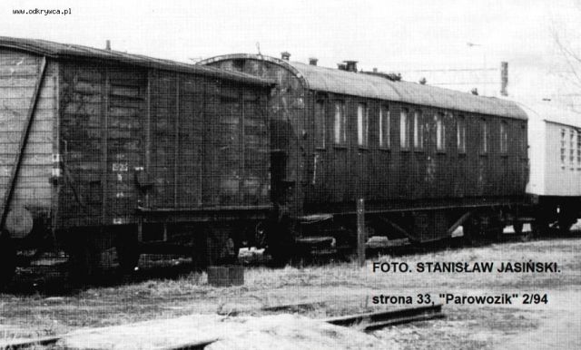

wa1aw Napisano 2 Listopad 2015 Autor Napisano 2 Listopad 2015 Ponownie wrócę do hasła RATUJMY OSTATNIEGO ŻOŁNIERZA IIRP NA TORACH". Kolega bjar_1, we wpisie z dnia 2015-10-22 09:20:42 napisał: Co do tego wagonu z Kościerzyny, to pytałem na fejsbuku Pomorskiego Towarzystwa Miłośników Kolei Żelaznych - dostałem odpowiedź, że stoi na tyłach bazy SKM w Gdyni Cisowej, podobno jest w antykorozyjnym malowaniu i sprawia wrażenie zadbanego. Tak więc na złom na szczęście nie trafił".Niezależnie od tego zapytania, również i ja wkrótce zwrócę się do właściwych instytucji z prośbą o udzielenie kilku informacji na temat tego wagonu. Wiem też, że o ten wagon pytała osoba, która zgłosiła go na listę zabytków kolejowych, czyli pan Stanisław Jasiński. Wierzę, że wagon ten w przyszłości uda się odrestaurować i wyeksponować go jako Mhx838 w pierwotnym malowaniu P.S.4?. Wagon ten za cztery lata skończy 100 lat służby dla Polski! W 1919roku ludzie Gilchrist-a przekazali go do WP. Zróbmy więc wszystko, żeby w setną rocznice wcielenia go do Wojska Polskiego, wagon ten mógł z powrotem przywdziać polski mundur".
bjar_1 Napisano 2 Listopad 2015 Napisano 2 Listopad 2015 Niezależnie od tego zapytania, również i ja wkrótce zwrócę się do właściwych instytucji z prośbą o udzielenie kilku informacji na temat tego wagonu" - pewnie, trzeba pytać u źródła". Skoro stoi na terenie SKM, to pewnie jest ich własnością.

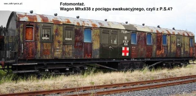

wa1aw Napisano 3 Listopad 2015 Autor Napisano 3 Listopad 2015 Wizja przywrócenia pierwotnego wyglądu wagonu Mhx838 (obecnie XXn938) na jego setną rocznicę służby dla Polski spowodowała, że puściłem wodze fantazji i spróbowałem wyobrazić sobie jak wyglądał by nasz OSTATNI ŻOŁNIERZ IIRP NA TORACH po renowacji. Wynikiem tego powstał taki oto fotomontaż z fragmentów posiadanych zdjęć. Kraj bez historii jest jak człowiek bez twarzy. My posiadamy tylko jeden ślad historii wojskowości IIRP na torach. PS. Swoją drogą, pan Mariusz Plewka, nasz Kolega z tego forum i jednocześnie utalentowany artysta rysownik, mógł by narysować ten wagon w kolorze. Mając na uwadze jego stronę z rysunkami taboru kolejowego liczę na to, że da się skusić na wykonanie rysunku tego unikalnego zabytku. 1
