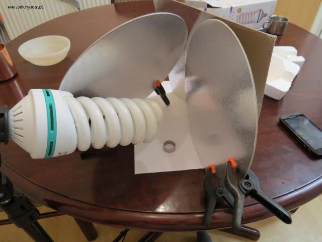

sigis3 Napisano 10 Grudzień 2014 Napisano 10 Grudzień 2014 Ostatnio bawię się w zbudowanie skrzyneczki do fotografowania monet. Jeszcze niedopracowana, ale ogólne zasady-- statyw lub podobne trwałe, dobre unieruchomienie aparatu, - oświetlenie.To jest najważniejszy punkt. Stosuję żarówki/świetlówki o temperaturze 5500k dające światło zbliżone do dziennego i wysokie odwzorowanie barw, do nabycia w sklepach foto, allegro itp. (cena poniżej 30 zł za 35-60W). Plus LED o temp.6000k, można wyszukać w markecie, ale dla mnie ciut za mało światła/mocy, a więcej sztuk to koszty. Nie trzeba kombinować z balansem bieli a stałe oświetlenie jest łatwiejsze do ustawienia dla osób mniej zaawansowanych ( i tańsze) niż zestaw lamp błyskowych.I najważniejsze, moneta leży na matowym szkle, podświetlam z góry i z dołu, od spodu. Dzięki temu moneta wychodzi na stosunkowo białym tle (jeszcze muszę dopracować, nie jest to idealna biel), bez cienia, dość ostre krawędzie. Łatwiej też usunąć tło, np. w GIMP-ie.Napisz przede wszystkim jaki posiadasz aparat.Pozdrawiam.

sonicsquad Napisano 10 Grudzień 2014 Napisano 10 Grudzień 2014 Ale skąd... dużo miejsca nie zajmuje.... Taki np namiot bezcieniowy z alledrogo za 45 zł składa się na płasko i zajmuje niewiele....

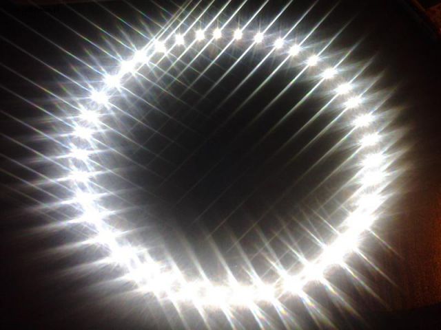

sonicsquad Napisano 10 Grudzień 2014 Napisano 10 Grudzień 2014 Kiedyś kombinując z makro, do zdjęć wykorzystałem ledy wymontowane ze starej kabiny prysznicowej. Mają kształt okręgu.

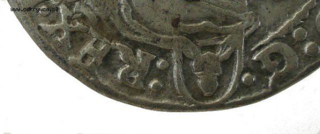

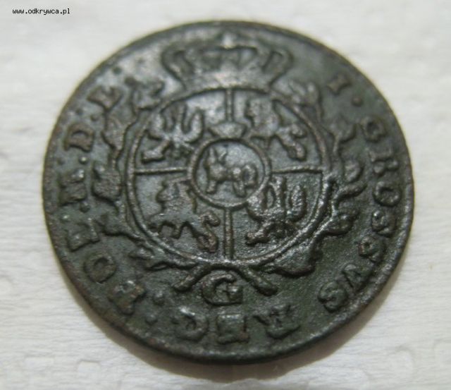

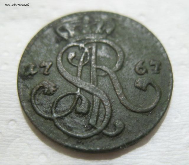

tyfus Napisano 10 Grudzień 2014 Napisano 10 Grudzień 2014 a tu a szybko" robione foki.Tło: biały ręcznik papierowyOświetlenie: sztuczne, halogenAparat: Canon PowerShot A640 (strasznie już spracowany)Technika: - zdjęcie celowo nachylone dla uwypuklenia rysunku, - tryb makro, - jednopunktowe ostrzenie, - zgrubnie ustawiony balans bieli - mam z tym kłopot przy sztucznym oświetleniu bo czasem wychodzą jakby z iebieskawą" lub óżową" poświatą - wtedy poprawiam do skutku,- zdjęcie wykonane z ręki" bez statywu.
tyfus Napisano 10 Grudzień 2014 Napisano 10 Grudzień 2014 - żadnego poprawiania graficznego; tylko kadrowanie i resize do wymiarów na potrzeby Forum.

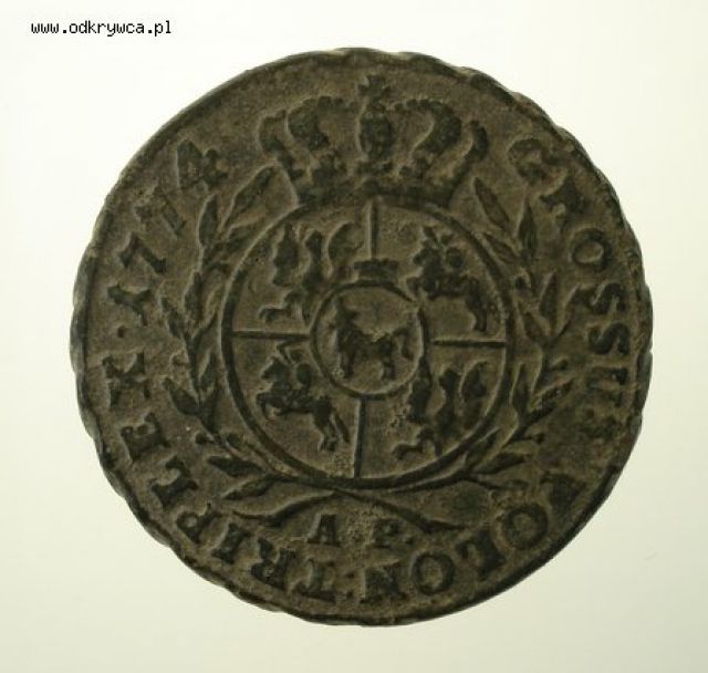

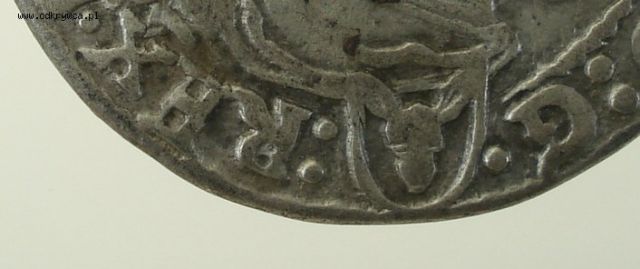

sigis3 Napisano 10 Grudzień 2014 Napisano 10 Grudzień 2014 @tyfusMoim założeniem była powtarzalność zdjęć i uniknięcie wpływu np. pogody. Właśnie dlatego postanowiłem zrobić stałe, małe stanowisko", żeby zdjęcia robione na szybko wychodziły powtarzalne i nie trzeba było za każdym razem robić bałaganu, ustawiać oświetlenia, statywu, itd. Dużo zależy od tego, co chce się osiągnąć, ale w 90% przypadków zdjęcie ma oddawać kolory, być ostre itp. Artyzmu tu niewiele, powinno też być bez większych cieni i ostre na całej powierzchni. Za wyjątkami, kiedy chcemy się pobawić w fotkę makro np. fragmentu grosza lub coś w tym stylu. Wtedy lustrzanka, dobry obiektyw makro lub soczewki, itp.Proponuję spróbować z podświetleniem od spodu, dla mnie genialny patent. Dla przykłady zdjęcie nieczyszczonego trojaka, lekko wykadrowane i zmniejszone. Tło łatwe do usunięcia, ale w sumie i tak białe, bez cieni i poświaty. Aparat to stary automat Sony, ten sam z wątkuhttp://odkrywca.pl/jak-zrobic-wystarczajaco-poprawne-zdjecie-monety,691904.html#691904Celowo nie używam lustrzanki, nie ma potrzeby do takich prostych fotek.

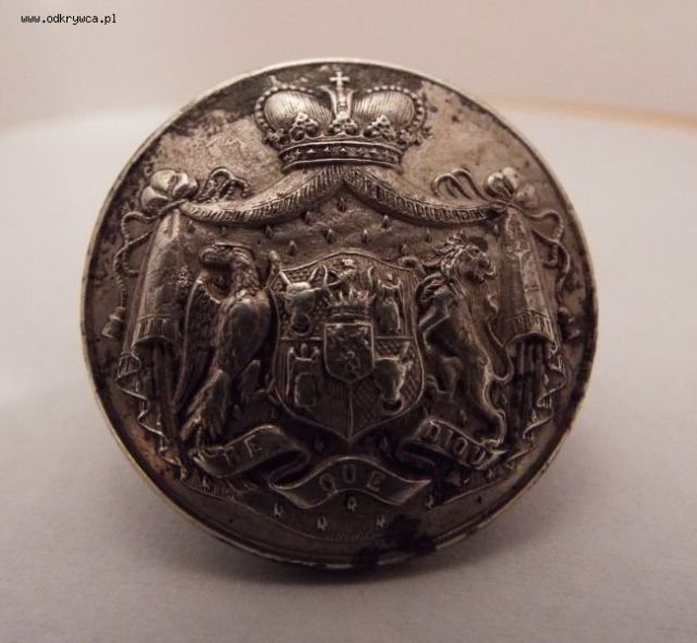

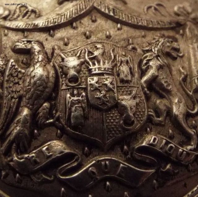

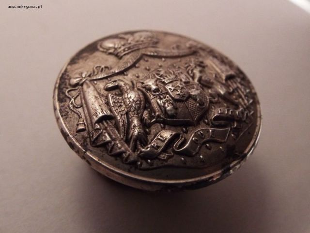

Swiety82 Napisano 10 Grudzień 2014 Autor Napisano 10 Grudzień 2014 Cieszę się że wątek się rozwija, każda cenna uwaga na wagę złota ;)Namiot bezcieniowy - rewelacja, nie wiedziałem że takie coś tak prosto można zrobić. Dziś szybko pstryknąłem pare fotek w otoczce z białego papieru, od góry również przesłona z papieru, światło wyłącznie z góry - widać że element nie jest doświetlony, ale jestem w trakcie kompletowania sprzętu więc jeszcze trochę się pomęczę.Bez statywu bardzo ciężko złapać ostrość, na kilkadziesiąt fotek 1/4 wyszła w miarę ostro a i tak jest się do czego przyczepić. Na fotkach czułość ustawiona na minimum - 100 - 800 (w porywach), nie pamiętam które zdjęcie na ile było ustawione. Tryb żarówkowy" żeby czerwień i żółć się nie wylewała.
Swiety82 Napisano 10 Grudzień 2014 Autor Napisano 10 Grudzień 2014 Guzik jest jak widać na podwyższeniu z dwóch plomb ;)Cień niezbyt intensywny ale jest, faktycznie parę lampek muszę zakupić. Dziękuję wszystkim za rady i zachęcam do wklejania autorskich zdjęć wraz z opisem technologii w jakiej zostało wykonanePs. Tyfus to się nie chwalił nawet jeszcze że jedna konkretna fotka jego autorstwa sławna jest ;) Post został zmieniony ostatnio przez moderatora Swiety82 21:34 10-12-2014
Swiety82 Napisano 10 Grudzień 2014 Autor Napisano 10 Grudzień 2014 Nadal wydaje mi się że brak jakiejś ostrości...

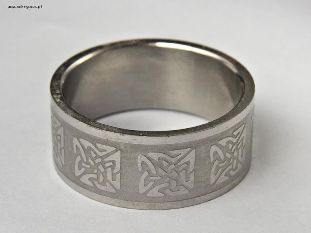

sigis3 Napisano 10 Grudzień 2014 Napisano 10 Grudzień 2014 Nie wiem, jaka jest ich jakość, ale namiot bezcieniowy można kupić za naprawdę niewielkie pieniądze. Plus parę lamp (zdecydowanie polecam te wspominane ze sklepów foto) na statywach i efekty będą. Oczywiście na miarę amatorską, bo zawodowy fotograf miałby zapewne duuużo zastrzeżeń. Na marginesie, ceny teraz potrafią mile zaskoczyć, dla porównania najprostszy statyw do kompaktu można znaleźć za 4 zł, za ok. 12 to już nawet wygląda solidnie. Chinole się starają. Ps. Na dobrej fotce przedmiot powinien mieć ostre krawędzie. Znowu zdjęcie bez obróbki, tylko kadrowanie i zmniejszenie. I marny aparat, obecnie niejeden lepszy kompakt do nabycia za jakieś niecałe 300 zł. Podstawa to oświetlenie.
tyfus Napisano 10 Grudzień 2014 Napisano 10 Grudzień 2014 Padre... na twoich zdjęciach wyszedł ten niechciany óż", o którym wcześniej pisałem... balansem bieli chyba trzeba się pobawić...
