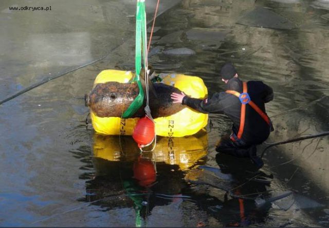

Leuthen Napisano 8 Luty 2014 Napisano 8 Luty 2014 No i bombę wyciągnęlihttp://www.tvp.pl/wroclaw/aktualnosci/rozmaitosci/glogow-bomba-wydobyta-ruch-przywrocony/13944791Cytat fragmentu: Wydobywanie niewybuchu z wody zajęło saperom godzinę. Bombę wywieziono następnie na poligon wojskowy w Świętoszowie, gdzie zostanie zdetonowana. Wszystko zakończyło się szczęśliwie."A tu tzw. ogólna statystyka, też z ww. linku: Tylko na terenie powiatów: wrocławskiego i oleśnickiego w ubiegłym roku saperzy interweniowali 415 razy, znaleziono 650 powojennych bomb lotniczych i min. W tym roku saperzy byli wzywani już 30 razy."Co do pytania kol. mareckiego - takich danych należy szukać w dokumentach radzieckich. Gdzie? W archiwum w Podolsku pod Moskwą.Rosjanie potrafili używać bomb zdobycznych, jako że ich miały paskudną dla obecnych mieszkańców Wrocławia, Głogowa etc. właściwość, że często niewybuchały (m.in. z powodu niedbalstwa przy ich produkcji). Np. znany jest przykład radzieckiej jednostki bombowców operującej z lotniska pod Brzegiem (Pępice), używającej niemieckich bomb, które tam zdobyli.Wrocław był celem nalotów brytyjskich (sporadycznie - począwszy od 1940 r.) i radzieckich (dwa najbardziej znane sprzed okresu walk o Festung Breslau to ten z 1941 r. oraz ze schyłku 1944 r.). Szczegóły dostępne w książce Alfreda Koniecznego Śląsk a wojna powietrzna lat 1940-1944" (Wrocław 1998). Amerykanie Wrocławia nie bombardowali.

Voucur Napisano 10 Luty 2014 Napisano 10 Luty 2014 Kolejny raz ewakuacja ludności i kupa zamieszania z powodu kompletnie niegroźnej niemieckiej bomby.

Bandi1973 Napisano 10 Luty 2014 Napisano 10 Luty 2014 Nawet na tym kiepskim zdjęciu widać, że bomba jest bez zapalnika. Pomijając fakt, że w TVP Info przytyła x2 i z 250 kg zrobiło się pół tony. Cały szum, ewakuacja itd. to typowe dla naszego kraju rozdmuchiwanie nie istniejących problemów.
viator01 Napisano 10 Luty 2014 Napisano 10 Luty 2014 Bo to panowie są procedury, a z procedurami się nie dyskutuje. Jak jest bomba, to się ludzi ewakuuje (jak bez zapalnika, to w myśl zasady, że nienaładowana broń też może wystrzelić - jak wcześniej). Dziennikarze też robią fajną robotę, bo jak saper powie, że odłamki mogą razić w promieniu np. pół kilometra, to dziennikarz napisze, że iewybuch mógł zniszczyć wszystko w promieniu pół kilometra".
Voucur Napisano 10 Luty 2014 Napisano 10 Luty 2014 Najłatwiej swoją niewiedzę zasłaniać magicznymi procedurami", tymczasem owe procedury są ściśle określone w pewnym rozporządzeniu, którego treść mam przed sobą i nie ma tam mowy, że w każdym przypadku bezwzględnie trzeba przeprowadzać ewakuację ludności z obszaru bezpośrednio przylegającego do miejsca podejmowania przedmiotu niebezpiecznego. Taka decyzja to zwykły dupochron", a przy okazji można wykazać, jaką to niebezpieczną robotę się wykonuje, nikt tego i tak negować nie będzie.W tematach wybuchowych" gdyby jakiś dziennikarz czegoś nie pomieszał, nie poprzekręcał tego co usłyszał, albo nie wyolbrzymił, to by chyba dostał jeden z drugim wysypki albo wścieklizny. W kilku akcjach podejmowania", które potem były nagłośnione, brałem udział i zawsze było coś pomieszane, mimo że dziennikarze dostali na kartce, co i ile czego znaleźliśmy.
