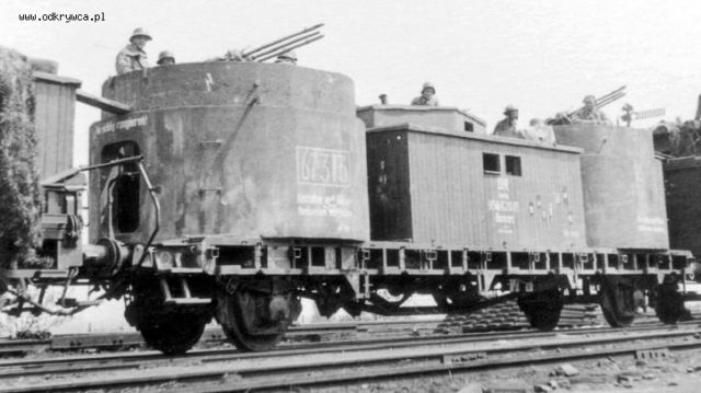

@ndrew Napisano 27 Maj 2013 Autor Napisano 27 Maj 2013 Betonowe kręgi znajdowane min. w pobliżu stacji kolejowych to osłony stanowisk Flak na wagonach plot. Posiadają charakterystyczne spłaszczenie (skrajnia!) oraz zwężenie na górze. W środku było działko 20mm, 3x20mm, 4x20mm.PS Na stacjach bywają też inne kręgi betonowe i ceglane ale to inna historia ;)Pzdr.@ndrew

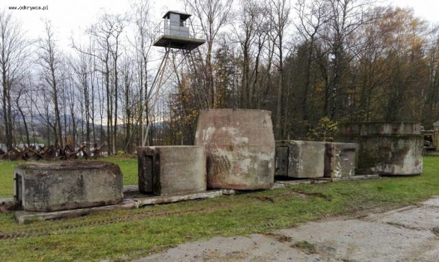

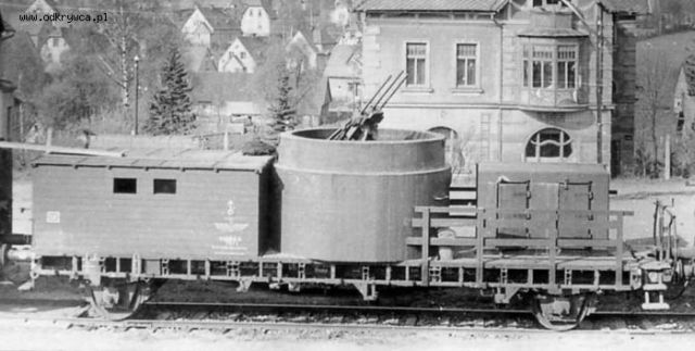

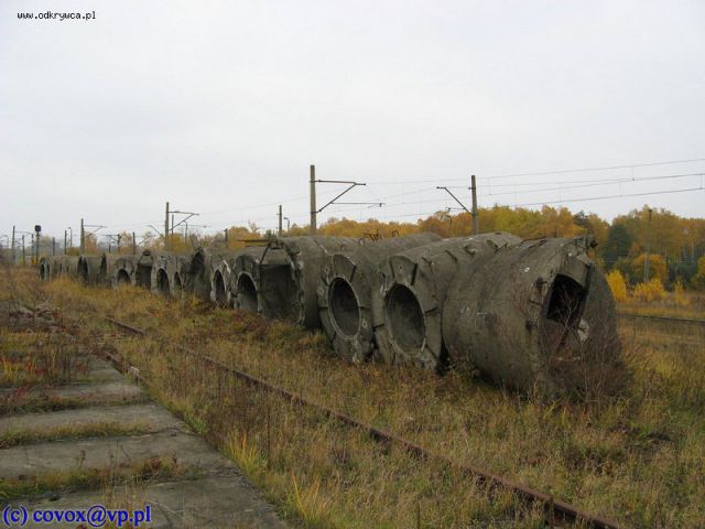

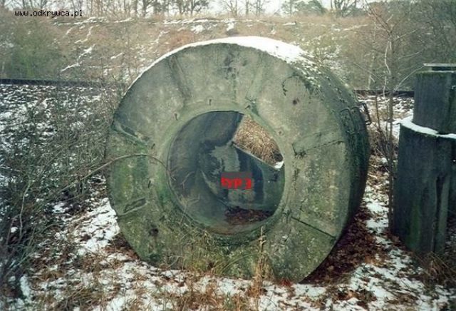

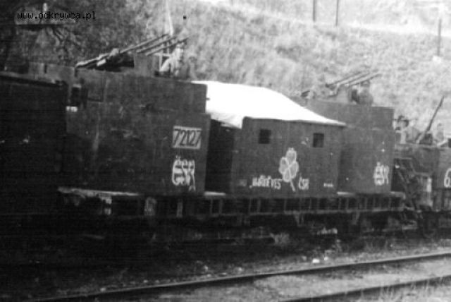

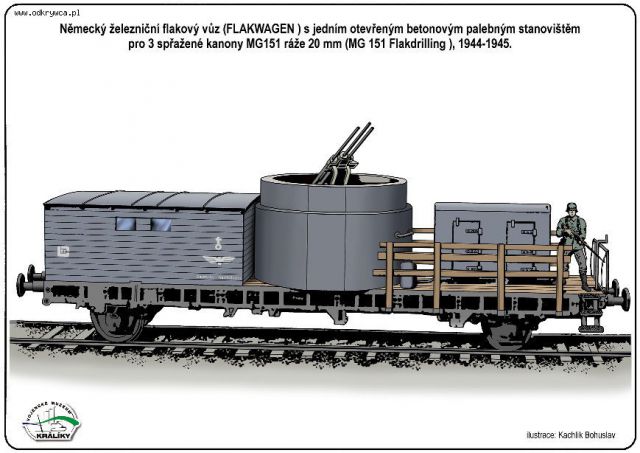

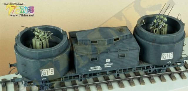

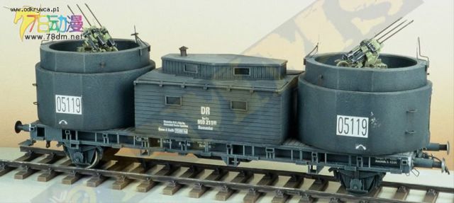

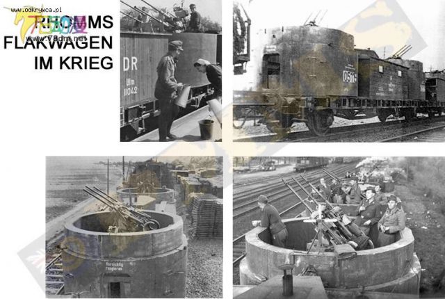

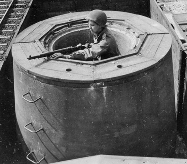

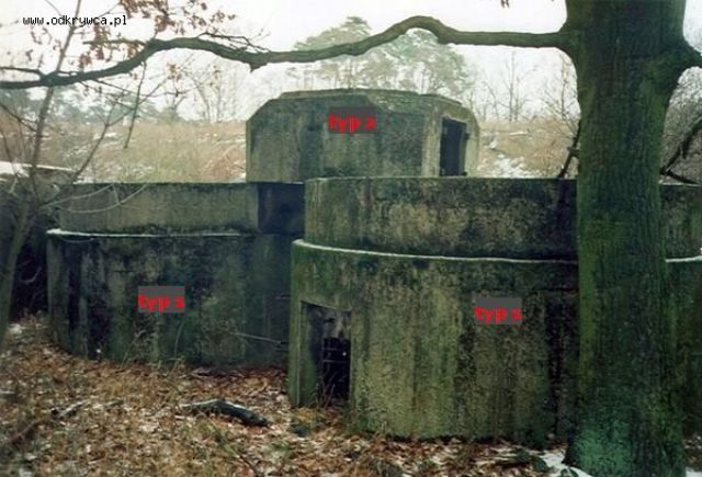

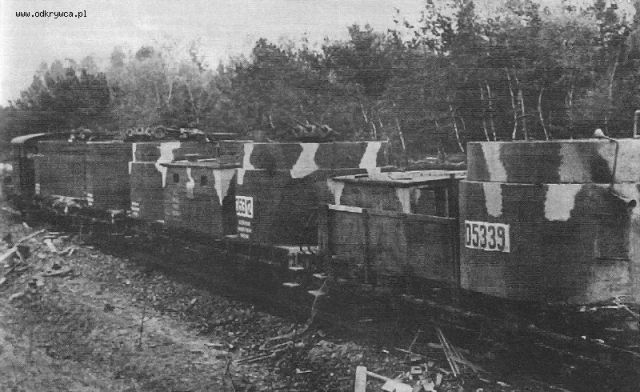

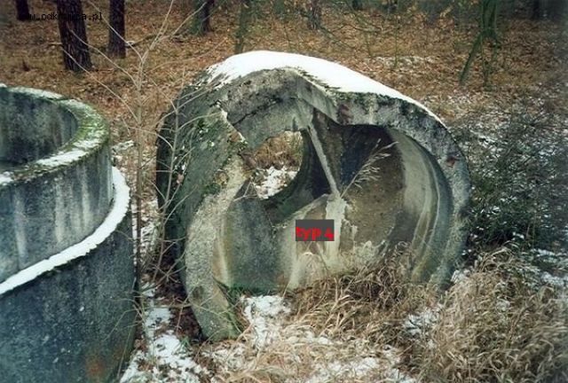

@ndrew Napisano 3 Czerwiec 2013 Autor Napisano 3 Czerwiec 2013 Pierwsze zdjęcie Wood'a to okolice Berlina drugie to Czechy :)Betonowe kręgi montowane na wagonach występują póki co poza Polską (są nie potwierdzone informacje o takowych na płd. Polski). Na pewno można je spotkać w Czechach - patrz fotka niżej. Dodałem też jeszcze inne fotki pokazujące 3 inne typy - tu jest zagwostka bo wg. niektórych to schroniki a la Einmannbunker albo stanowiska małokalibrowych Flaków z charakterystycznym mocowaniem odciśniętym w betonie.W Polsce można spotkać typy nr: 4 i 3Zachęcam do dyskusji i poszukiwań w terenie.Pzdr.@ndrew

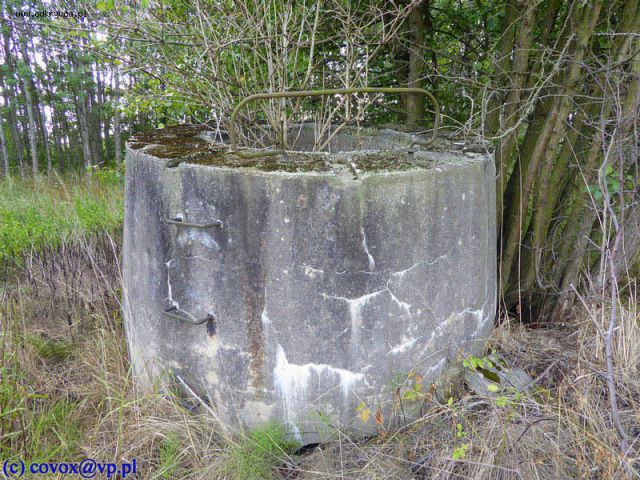

CoVoX Napisano 11 Sierpień 2018 Napisano 11 Sierpień 2018 Cześć @ndrew,Czy udało Ci się ustalić, jakie uzbrojenie znajdowało się w tych betonowych kręgach, które można spotkać w Polsce?Masz może jakieś archiwalne zdjęcia?Pozdrawiam,CoVoX
CoVoX Napisano 12 Sierpień 2018 Napisano 12 Sierpień 2018 Te betonowe obiekty z Twoich zdjęć zostały niedawno umieszczone na ekspozycji plenerowej w Vojenské muzeum Králíky.
CoVoX Napisano 13 Grudzień 2018 Napisano 13 Grudzień 2018 Jakby ktoś był zainteresowany, to są już dostępne plastikowe modele tych Flakwagenów ;)
