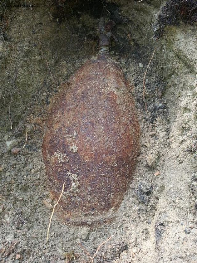

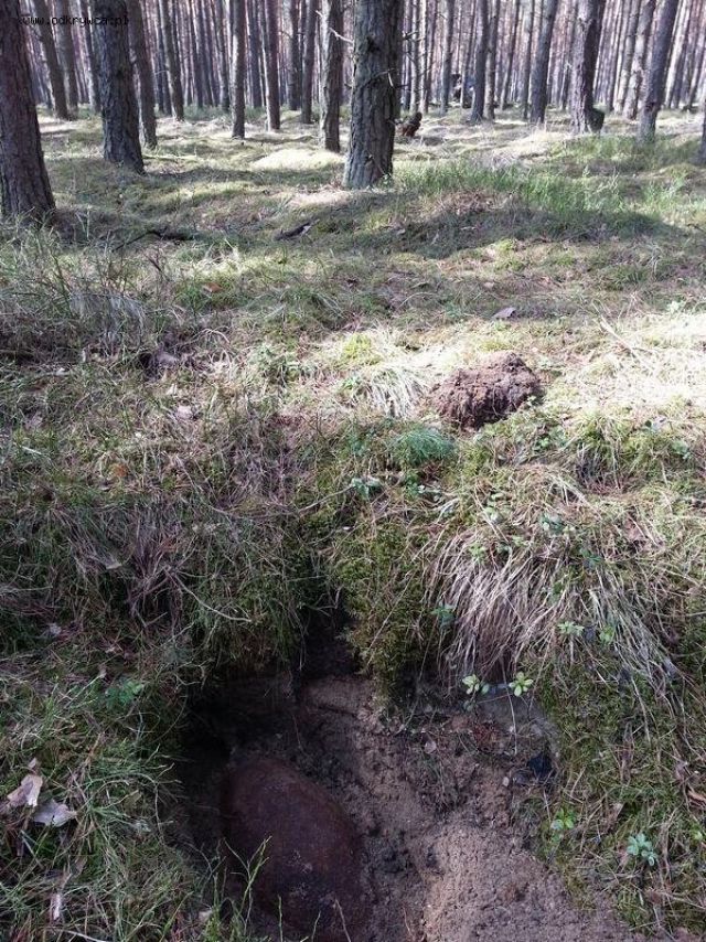

Pablooos Napisano 30 Kwiecień 2013 Napisano 30 Kwiecień 2013 Voucur - Tak jak napisałem wcześniej, kształt dosyć charakterystyczny. Opisując od góry to jest śmigiełko", poniżej na korpusie są zgrubienia(możliwe że coś w tym miejscu jeszcze było montowane), środek korpusu to około 45cm, na dole korpusu widoczne kolejne zgrubienie. Długość całości to około 60cm. Na drugim zdjęciu widać na tle drzew mniej więcej jaka ona jest duża.

Voucur Napisano 30 Kwiecień 2013 Napisano 30 Kwiecień 2013 Myślę, że jeśli osoby wahające się między rozkręcaniem a porzuceniem tego procederu mają wybrać tę drugą opcję, to pomoże im w tym raczej jakiekolwiek zdjęcie w podobnym stylu do zamieszczonego obok, a nie opowieści dziwnej treści o przerdzewiałych sprężynach. Do mnie to np. nie trafia, zdjęcie łapy, którą się już więcej nie będzie dało pisać bzdur na forach dyskusyjnych, przemawia chyba dużo bardziej.Mój kierownik z roboty, emerytowany policyjny pirotechnik, ekspert d/s śledztw powybuchowych pokazywał mi megabajty zdjęć ludzkich poszarpanych kończyn i zwłok, wśród których to z boku należy do delikatnych. Uwierz jednak, że są ludzie, których nawet to nie zniechęci, a co dopiero gadanie o jakichś tam zardzewiałych sprężynkach, które na dodatek w dużej mierze mija się z prawdą. Może i chciałeś dobrze, ale podawanie niesprawdzonych danych może się zemścić tym, że ktoś nie weźmie przestróg na poważnie. Jest wystarczająco dużo argumentów zgodnych z faktami, którymi można się w tym przypadku posłużyć, że naprawdę nie trzeba sięgać po argumenty niesprawdzone.Pablooos - mi to wygląda na którąś z burzących radzieckich bomb FAB z zapalnikiem APUW, widać w połowie korpusu obręcz wieszaka. Najprawdopodobniej FAB-100, może też być zapalający ŻAB, ale tego w takim stanie się nie odróżni. Czy to nie aby trafienie z Mierzei Wiślanej? Tego tam jest pełno, Sowieci zrzucali je często ze zbyt niskiego pułapu, na dodatek skąpili na zapalnikach, bo ładowali często tylko jeden zapalnik, a drugie gniazdo puste. Jeśli dodać do tego gęste zadrzewienie i bylejakość zapalników pod koniec wojny, to mamy tam do dziś tyle niewybuchów.
Pablooos Napisano 30 Kwiecień 2013 Napisano 30 Kwiecień 2013 Voucur - Tak też podejrzewałem że to coś ze wschodu przyleciało. Chociaż nic podobnego nigdzie w necie nie znalazłem to podejrzewam że poprostu na niej coś jeszcze powinno być założone dlatego wygląda troche inaczej. Nie jestem saperem i moja wiedza jest dosyć ograniczona na ten temat, dlatego zgłosiłem to Policji, którzy powiadomili saperów. Oby jak najmniej ludzi takie fanty w domu rozbrajała. Bo zamiast zdjęcia z poszarpaną ręką trzeba by dać wysadzoną kamienice. A miejsce gdzie to leżało to Dolny Śląsk
traper6 Napisano 30 Kwiecień 2013 Napisano 30 Kwiecień 2013 A czy przypadkiem nie okolice Janikowa koło Oławy ?Las mi jakoś dziwnie znajomo wygląda.
Pablooos Napisano 30 Kwiecień 2013 Napisano 30 Kwiecień 2013 traper6 - Puściłem wiadomość do Ciebie z info o miejscu.
