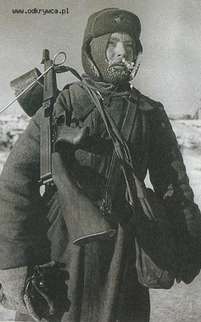

wilcz Napisano 10 Styczeń 2013 Autor Napisano 10 Styczeń 2013 Takie zdjęcie jest zamieszczone w ostatnim numerze Ogoniok i przedstawia obrońcę Stalingradu 1942/43.Amerykanie produkowali mosiny i dostarczali je w czasie wojny Rosjanom, (jak wszystko inne) ale już od 1943r,. Rosjanie mieli nadprodukcję uzbrojenia strzeleckiego, które szło wprost do magazynów.Stąd moje pytanie czy faktycznie Amerykanie dostarczali własną broń strzelecką Rosjanom? Może są jakieś inne zdjęcia rosyjskiej piechoty z takim uzbrojeniem?

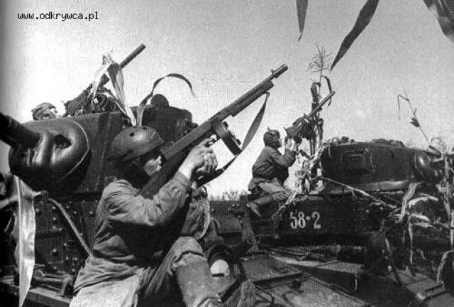

Hebda Napisano 10 Styczeń 2013 Napisano 10 Styczeń 2013 Czasem trafiają się kulki od tommiego w dole razem z pestkami od ppszki.Z tego co ktoś kiedyś na forum pisał niektóre automaty były na standardowym wyposażeniu np czołgów które dostawali ruscy.Może to i prawda.Ew szwab zdobył gdzieś na zachodzie,potem pojechał na wschód i porzucił albo rusek zdobył..

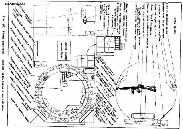

mauzz Napisano 10 Styczeń 2013 Napisano 10 Styczeń 2013 Za angielska Wiki:the Soviet Union received M1928A1s, included as standard equipment with the M3 light tanks obtained through Lend-Lease. The weapons were never issued to the Red Army, however, because of a lack of .45 ACP ammunition on the Eastern Front, and were simply put in storage...czyli z grubsza: Sovieci otrzymali Thompsony wraz z czolgami M3 (jako bron zalogi), jednak ze wzgledu na brak amunicji do tychze (tommy-ganow) nigdy oficjalnie nie wprowadzili ich do uzbrojenia.

R51 Napisano 10 Styczeń 2013 Napisano 10 Styczeń 2013 Jasne że mieli thompsony. Na przykład stanowiły wyposażenie czołgów dostarczanych w ramach lend- lease...

vis1939 Napisano 11 Styczeń 2013 Napisano 11 Styczeń 2013 Używane było wszystko co było etatowo na wyposażeniu przysłanego pojazdu.

Jedburgh_Ops Napisano 28 Styczeń 2018 Napisano 28 Styczeń 2018 @ Takie zdjęcie jest zamieszczone w ostatnim numerze Ogoniok i przedstawia obrońcę Stalingradu 1942/43. Amerykanie produkowali mosiny i dostarczali je w czasie wojny Rosjanom, (jak wszystko inne) ale już od 1943r,. Rosjanie mieli nadprodukcję uzbrojenia strzeleckiego, które szło wprost do magazynów. Stąd moje pytanie czy faktycznie Amerykanie dostarczali własną broń strzelecką Rosjanom? Może są jakieś inne zdjęcia rosyjskiej piechoty z takim uzbrojeniem?___Do tego interesującego zdjęcia jest jeszcze jedno pytanie. Takie mianowicie - ciekawe, czy te Thompsony w tych warunkach, jakie widać po człowieku na zdjęciu, nie zamarzały?Jest to dla Amerykanów wstydliwa sprawa i nigdzie w oficjalnych publikacjach się o tym nie przeczyta, ale na początku II wojny mieli oni olbrzymie problemy z zamarzaniem broni palnej, czyli po prostu problemy ze środkami smarnymi. Nagle, gdy się okazało, że trzeba wyruszyć na wojnę i walczyć w różnych strefach klimatycznych, zaczęła im zamarzać broń pokładowa w samolotach i każda inna. Widać to tylko w dokumentach z epoki, bo nikt o tym nie pisze w popularnej publicystyce.Ale trzeba przyznać, że na początku roku 1943 wprowadzili nowe gatunki środków smarnych i zwalczyli problem bardzo skutecznie.
