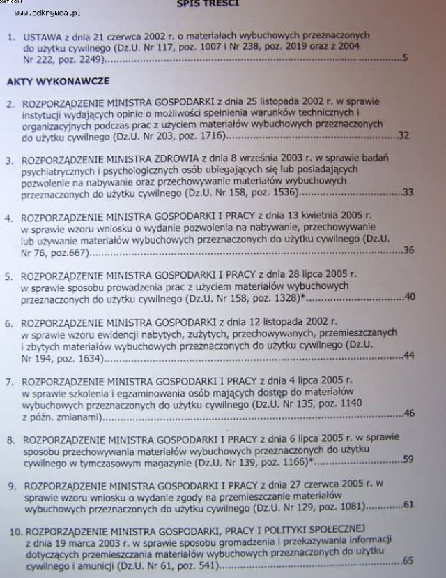

Wojciech Napisano 24 Październik 2012 Napisano 24 Październik 2012 akty wykonawcze -Ustawa z dnia 21 czerwca2002 o materiałach wybuchowych przeznaczonych do użytku cywilnego Dz.U Nr.117, poz. 1 i nr.238,poz.2019 oraz z 2004 nr.222,poz. 2249-rozporządzenie ministra gospodarki z dnia 25listopada 2003 r. w sprawie instytucji wydających opinie o możliwości spełnienia warunków technicznych i organizacyjnych podczas prac z uzyciem materiałów wybuchowych przeznaczonych do użytku cywilnego Dz.U. Nr.203,poz.1716

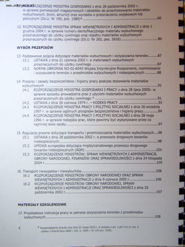

Wojciech Napisano 24 Październik 2012 Napisano 24 Październik 2012 Tu wszystkie akty normatywne na rok 2010 mogło sie już coś zmienić , sorry za fotke nie chciało mi sie przepisywac , a skaner w innym pokoju.
Wojciech Napisano 24 Październik 2012 Napisano 24 Październik 2012 i 2 cześć aktów moze to coś Ci pomoże...
