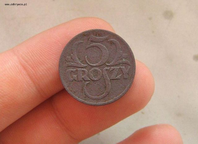

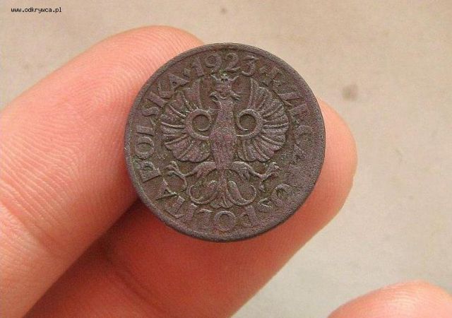

Kamil1994 Napisano 7 Marzec 2012 Autor Napisano 7 Marzec 2012 Witam.Jak w temacie. Mam taką 5-groszówkę, miedź, 1923, bez patyny (po perhydrolu). Chciałbym ją jakoś wypolerować, może być nawet do połysku. Próbowałem pastą do zębów, ale nic nie dało. Czym można doprowadzić ją do w miarę rozsądnego stanu (pójdzie do klasera, żeby nie była za ciemna i jakoś wyglądała w kieszonce). W rzeczywistości jest nieco ciemniejsza.Fot.1.
Krychus Napisano 7 Marzec 2012 Napisano 7 Marzec 2012 Ajajaj... troszkę ją podjadło na całej powierzchni. Bez czyszczenia mechanicznego się raczej nie obejdzie 'do połysku' - tym bardziej pastą do zębów - nie dasz rady. Wyjście najbardziej niebezpieczne, alternatywne - druciak lub szczotka - najlepiej z mosiężnym włosiem. Ale jak druciak, to taki z cienkich pasków metalu, nie z twardych drutów.Pozdrawiam, K.
Kamil1994 Napisano 7 Marzec 2012 Autor Napisano 7 Marzec 2012 Został z niej goły metal. Istnieją jakieś środki chemiczne? Nie musi się świecić", byle by zaznaczyć w niej poszczególne detale (litery, cyfry).
Krychus Napisano 7 Marzec 2012 Napisano 7 Marzec 2012 Fosol? Moczenie i przecieranie - ale to dosłownie sekundy. Może coś da. Pozdrawiam, K.

RAJTAR Napisano 7 Marzec 2012 Napisano 7 Marzec 2012 5 groszy z 1923 r. jest z mosiądzu , a monet z mosiądzu nie powinno się czyścić perhydrolem, ten środek jest zarezerwowany" dla monet miedzianych... zostaw tak jak jest , nic tu już nie ugrasz".

Vorax Napisano 8 Marzec 2012 Napisano 8 Marzec 2012 Jedyna opcja w celu wykontrastowania elementow wypuklych to papier scierny moze byc najpierw 800 potem 2000 a pozniej polerka pasta polerska.
theurge Napisano 8 Marzec 2012 Napisano 8 Marzec 2012 Do stanu klaserowego juz jej raczej nie doprowadzisz :(Ale jesli ma wygladac mniejwiecej jak moneta a nie kawalek pumeksu, mozesz sprobowac pasty polerskiej na czyms obrotowym. Albo recznie - polerowac na plaskiej w miare twardej powierzchni (np szmatka rozciagnieta na stole). W ten sposob byc moze zeszlifujesz to co najbardziej wystaje, bez poglebiania wżerów (a przypuszczam ze tak by sie skonczylo szorowanie druciakiem). Dodatkowo pasta z opilkami metalu wypelni najmniejsze pory i optycznie lekko wygladzi" powierzchnie. powodzenia i daj znac jak wyszlo...Post został zmieniony ostatnio przez moderatora Cyrograf15 23:53 08-03-2012
