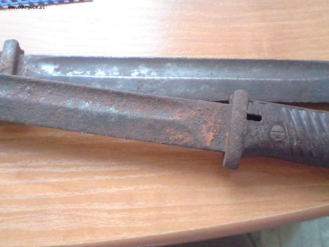

tadeks6 Napisano 7 Styczeń 2012 Autor Napisano 7 Styczeń 2012 Witam. Jak w temacie.Posiadam dwa bagnety niemieckie, stan strychowy. Na ostrzach widnieje czarny nalot i cienka warstwa rdzy. I tu rodzi się moje pytanko jakim sposobem najlepiej wyczyścić te bagneciki i zakonserwować je??? Z góry dzięki Tadek.

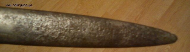

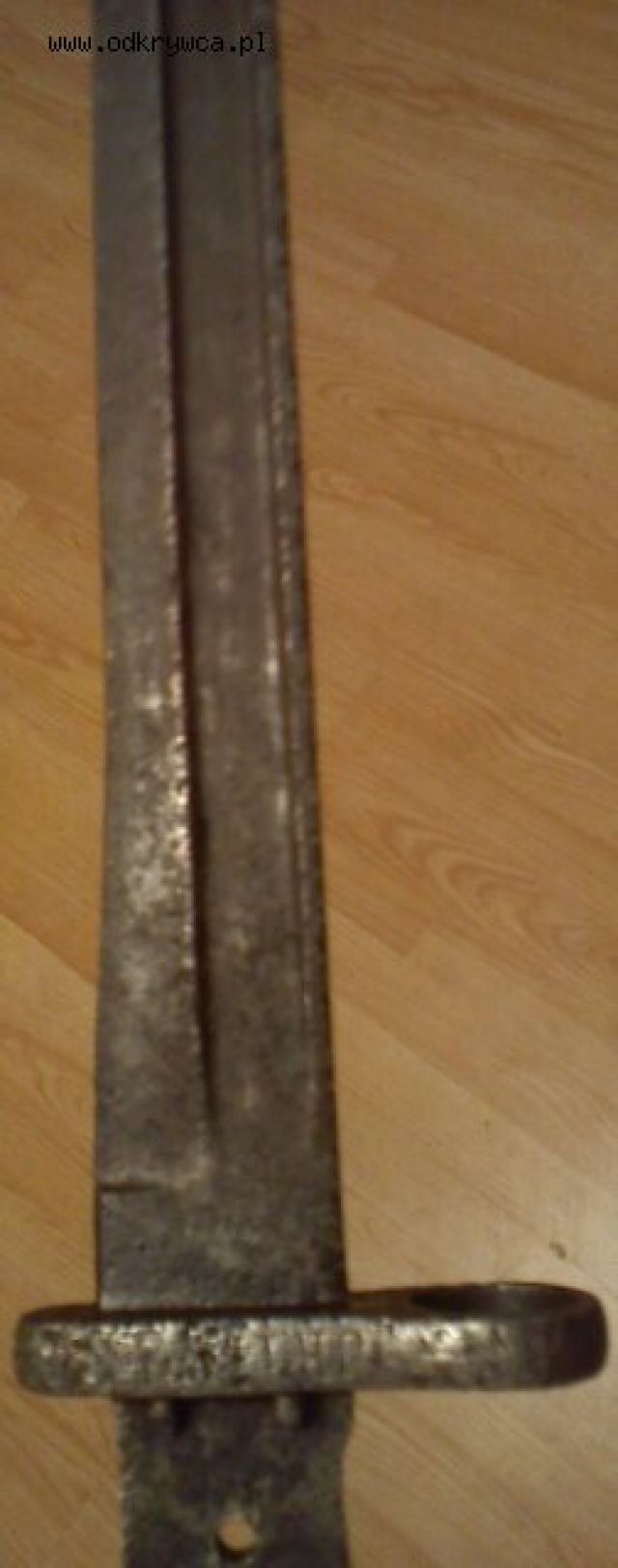

karabin Napisano 7 Styczeń 2012 Napisano 7 Styczeń 2012 Na poczekaniu zrobiłem fotkę w stanie ,,po,,.Jak widać,tam gdzie rdza wyparła oksydę pozostał goły metal,zaś tam gdzie była oksyda,jest tam nadal w stanie nie naruszonym.

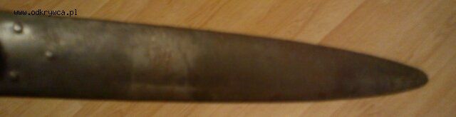

karabin Napisano 7 Styczeń 2012 Napisano 7 Styczeń 2012 Ewentualnie jeszcze pochwa od noża okopowego która z jednej strony była podżarta a z drugiej stan zadawalający z oksydą,która również nie ucierpiała w elektrolizie z ,,sodki,,(fot.poniżej)
