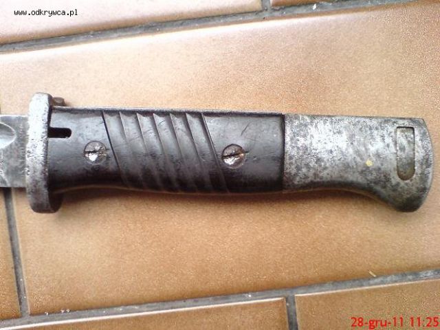

buli1011 Napisano 28 Grudzień 2011 Autor Napisano 28 Grudzień 2011 meczę się już 3 dni aby je odkręcić psikam wd40 co jakiś czas i nic. odkręcał ktoś już takie uparte okładziny? proszę o jakieś porady
vis1939 Napisano 28 Grudzień 2011 Napisano 28 Grudzień 2011 Wrzuć w naftę na parę dni,a najlepiej to odpuść sobie odkręcanie.
dimmu66 Napisano 28 Grudzień 2011 Napisano 28 Grudzień 2011 Dokładnie tak jak pisze kol vis - jak nie pomoże nafta to tylko pozostaje rozwiercenie. Można jeszcze próbować palnikiem podgrzać śruby ale mało prawdopodobne jest aby nie uszkodzić okładzin.
RADNORI Napisano 29 Grudzień 2011 Napisano 29 Grudzień 2011 Ja zastosowałem elektrolizkę, lekko opukanie i tak jak koledzy jeszcze radzili nafta. I przede wszystkim jak z jajkiem delikates.
stock84 Napisano 29 Grudzień 2011 Napisano 29 Grudzień 2011 Wez sobie kup albo zrób klucz do tych nakrętek.Nie odkręcaj śrub tylko spróbuj z nakrętkami.Można taki zrobić z płaskiego śrubokręta odpowiedniej szerokości.Pzdr
Barson1 Napisano 29 Grudzień 2011 Napisano 29 Grudzień 2011 Na forum prezentowany był owy wkrętak . A w jakim celu kolega chce odkręcić okładziny ? Może nie tędy droga ?A po odkręceniu zawsze zostanie jakiś uszczerbek ....
buli1011 Napisano 30 Grudzień 2011 Autor Napisano 30 Grudzień 2011 w celu przełożenia gdyż ten był potraktowany szlifierką a mam inny w dużo lepszym stanie lecz bez okładzin.
por.pil.020 Napisano 5 Styczeń 2012 Napisano 5 Styczeń 2012 Daruj, to nie ma sensu. Takie okładki kosztują na allegro 20-30zł. Lepiej kup nowe a ten zostaw jak jest bo szkoda czasu i nerwów a i spitolić łatwo.
