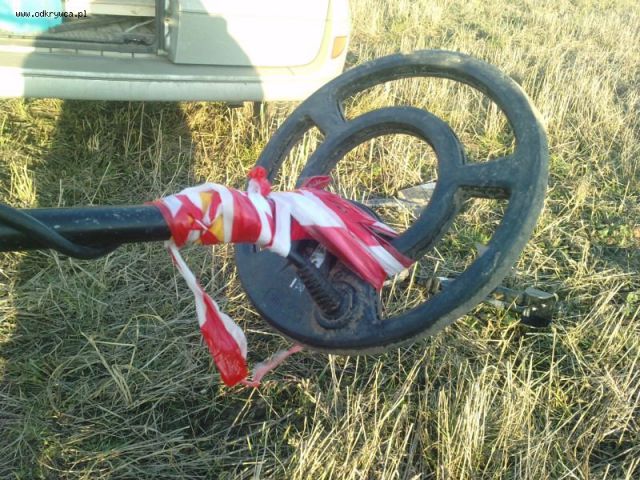

vis1939 Napisano 5 Luty 2012 Autor Napisano 5 Luty 2012 Cewka jest koncentryczna.W tym przypadku nawala coś w pudełku" tylko przy jego potrząśnięciu występowały te zakłócenia.Jednak teraz wszystko się unormowało,wykrywka w ogóle już nie odpala i problem mam całkowicie z głowy...:)Sam grzebać przy tym nie mam zamiaru,jako dyletant w tym temacie nic dobrego bym z tego nie wymodził.Puzderełko piękna innowacyjna konstrukcja,mi pomimo wielokrotnego zdeptania cewki nie udało się tego urwać.
