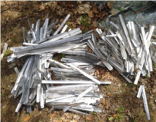

ataka Napisano 4 Czerwiec 2015 Napisano 4 Czerwiec 2015 Taka mała dygresja do praktyków od kreta - czy takie żaluzje będą się nadawały? Bo znalazłem w lesie dość dużo tego specjału..Jak tak to czy w roztworze każda z nich ma mieć styk z przedmiotem (z gołym metalem)..?Pozdr!

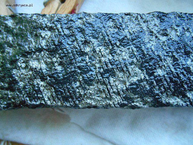

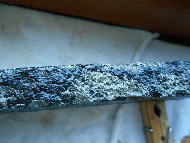

Szaman9 Napisano 4 Czerwiec 2015 Napisano 4 Czerwiec 2015 kurczę , tamto zdjęcie miało byc do tego pytania - dla czego zostają takie czarne plamy , wyglądają jak osad w rurach i tak też pachną i zostawiają czarny tłusty osad np. na misce . a jeżeli nie dla czego , to poproszę o wskazówkę - trzec do skutku , ręczną szczoteczką drucianą ciężko , nie chce jakby zejśc , zwykłą potem pod wodą coś plami , na czarno , chciałbym dotrzec do metalu , tak jak widac na zdjęciach gdzie niegdzie . cierpliwie czyścic i czyścic , czy są jakieś cwańczyki na to ? pozdrawiam .
Kriczer Napisano 4 Czerwiec 2015 Napisano 4 Czerwiec 2015 Ffekt ma być- goły metal taki jak masz między resztkami osadu, jak szczotką drucianą nie chce zejść to dalej drutem owinąć i do roztworu, aż nie będzie żadnej czarnej plamy. Nieraz trzeba się sporo natrzeć szczotą co by zeszło, trzeba brać pod uwagę rodzaj fanta co by go tą szczotą nie zajechać. Wrzuć foty po ponownej kąpieli.
Kriczer Napisano 4 Czerwiec 2015 Napisano 4 Czerwiec 2015 A i jak gruby osad jest można usuwać opukując przy pomocy małego ostrego majzeleczka.
Szaman9 Napisano 4 Czerwiec 2015 Napisano 4 Czerwiec 2015 no , żebym ja wiedział , co to jest majzeleczek" . ok , tak myślałem , że trzeba doczyszczac , że nie jest tak łatwo , nie wiedziałem jednak , że jak takie plamy , to , że zaś do roztworu - i tu pytanko , na ile w takim przypadku , jak zostają już tylko takie plamy ( które zresztą mają niemiły dla mnie zapach ) ? nie chciałbym palnąc głupoty , ale wydaje mi się , że jak zeżre rdzę i nie będzie miało już co żrec , to zacznie zjadac metal , więc nie chciałbym przedobrzyc , czy raczej się mylę co do tego ? no i wiadomo dzięki wielkie . ps. a fotka jak najbardziej .

Cyrograf15 Napisano 6 Czerwiec 2015 Napisano 6 Czerwiec 2015 Wodoru niewiele się wydziela. Jak jest w pomieszczeniu otwarte okno to nie ma co się nim przejmować. Drut musi mieć przejście elektryczne do fanta. Żaluzje się nie nadają bo są lakierowane, trzeba by je oskrobać z farby. 15% daje odpowiednią szybkość reakcji, i tego się trzymaj. Roztwór faktycznie się zużywa, od czasu ma większy wpływ proporcja wielkości przedmiotu (ilość owijki) do ilości roztworu.Wojtek

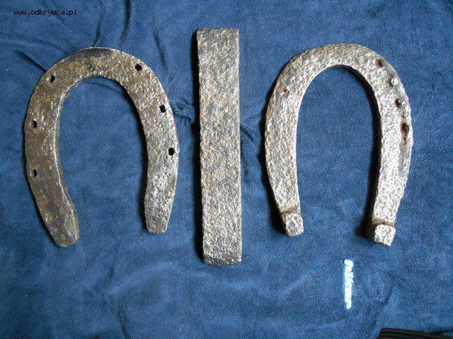

Szaman9 Napisano 8 Czerwiec 2015 Napisano 8 Czerwiec 2015 miała byc fotka prtzecinaka , ale nie ma sensu robic , poniewa nie podoba mi się jeszcze , z mojej winy zresztą , bo spindoliłem proporcje wodorotlenku sodu do ilości wody i .............dałem za mało .
Szaman9 Napisano 8 Czerwiec 2015 Napisano 8 Czerwiec 2015 widac jeszcze ten nalot , dla tego , jeszcze na 16 godzin do wodorotlenku tym razem . pozdrawiam .
Kriczer Napisano 8 Czerwiec 2015 Napisano 8 Czerwiec 2015 No coraz lepiej, ja osobiście nie stosuję się do roztworów procentowych bo w sumie jak komu wygodniej... Szaman9 poszukaj tematu o konserwacji eletkro czy też autolizie i zobacz do jakiego efektu dążyć :)
