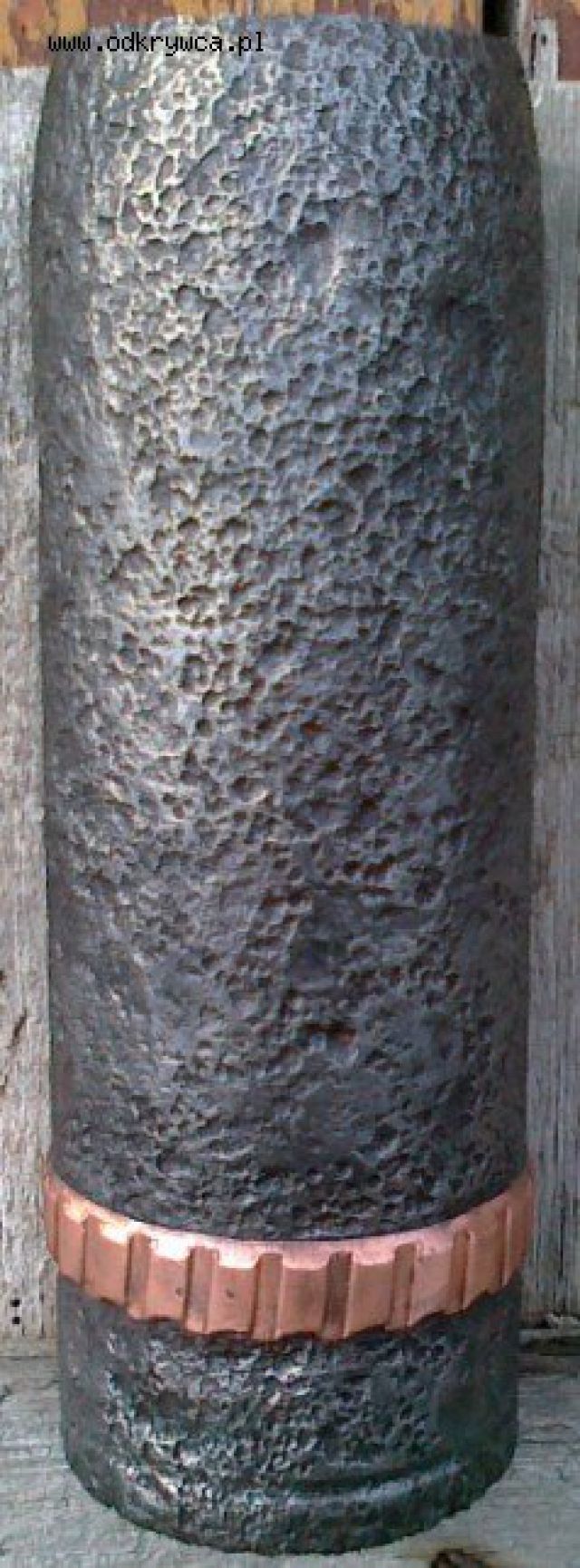

aro75 Napisano 28 Marzec 2011 Autor Napisano 28 Marzec 2011 Teraz pod óż" poszła szklanka pierścień dał się ładnie doczyścić ,tradycyjnie owinięta drutem aluminiowym ,leżała 2 dni.Efekt jak widać. Pozdrawiam
