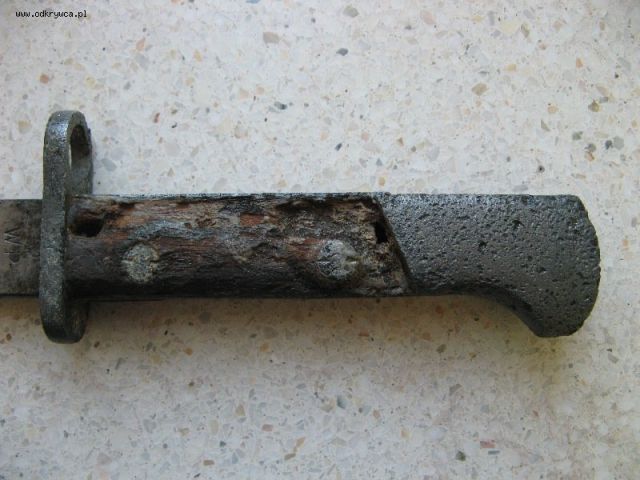

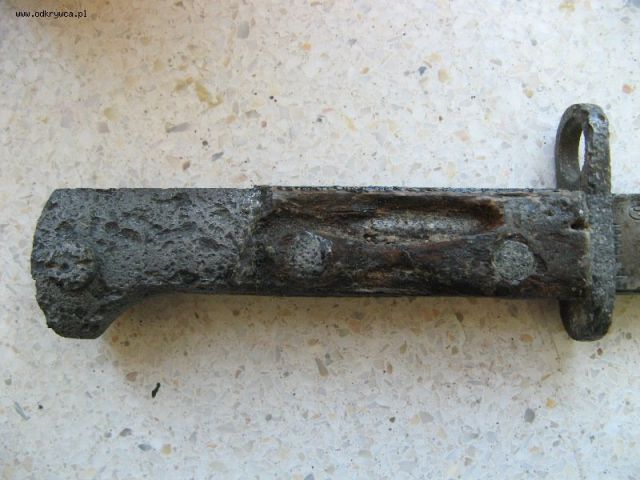

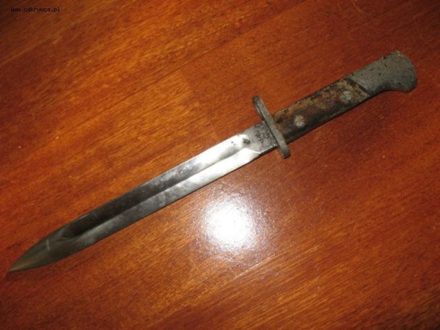

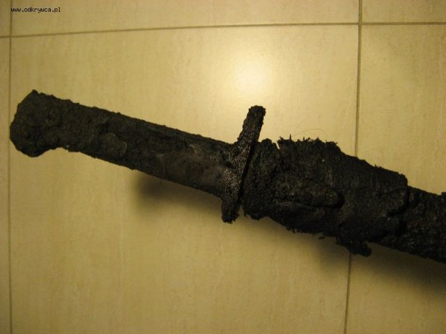

Tomasz70 Posted November 30, 2011 Posted November 30, 2011 Moje doświadczenia z EVAPO-RUST (bo tak się nazywa ten specyfik) – szukałem czegoś, co nie uszkodzi drewna i farby. I taką alternatywę dla elektrolizy i kwasów stanowi właśnie E-P.Nie działa jak kwas, nie wyżera metalu, nie usuwa farby – pod warunkiem, że farba nie jest robiona na bazie tlenków (cokolwiek to znaczy – proszę nie pytać, nie jestem chemikiem i nie znam się na składzie barwników). Nie rusza drewna. To ważne dla tych którzy chcą zostawić np. drewniane okładziny bagnetu. Rozmiękcza nalot korozji, który w zasadzie trzeba usunąć mechanicznie – w zależności od stopnia skorodowania wystarczy albo zetrzeć szmatką, wyszczotkować (np. zwykłą szczoteczką plastikową) lub usuwać szczotką metalową (np. na Dremelu).Jeśli ktoś chce mieć efekty to niestety musi poświęcić trochę czasu, nawet kilka tygodni.I najciekawsze – jest również dostępny w żelu. Nie jest więc konieczne wkładanie przedmiotu do pojemnika wypełnionego środkiem.W załączeniu parę fotek jak wygląda Perkun wyciągnięty z ziemi po czyszczeniu tym specyfikiem (na fot 1 przed oczyszczeniem). Na razie jeszcze w trakcie konserwacji.Pozdrawiam.
Tomasz70 Posted November 30, 2011 Posted November 30, 2011 Po potraktowaniu E-P. Głownia na szczęście nie musiała być czyszczona.
Tomasz70 Posted November 30, 2011 Posted November 30, 2011 Ta strona była najbardziej skorodowana, stąd pozostały duże wżery.
snajper-s1 Posted November 30, 2011 Posted November 30, 2011 To widzę piękna sprawa do bagnetów z drewnianymi okładkami, zwłaszcza austro-węgierskich, które maja je nitowane
