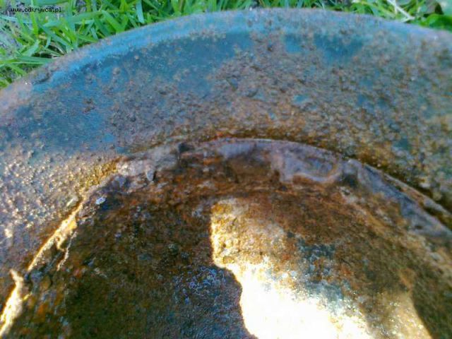

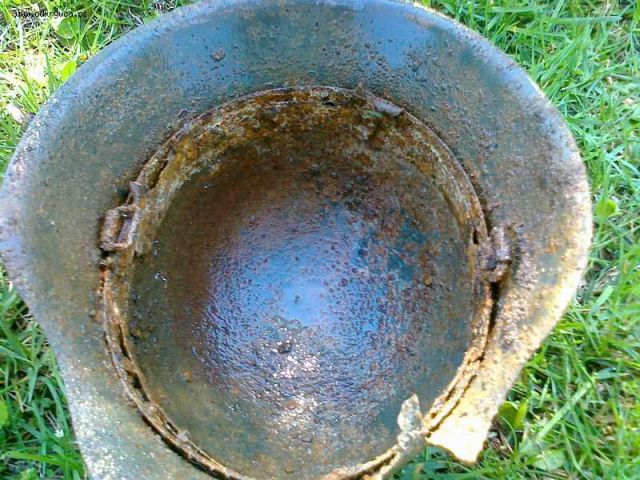

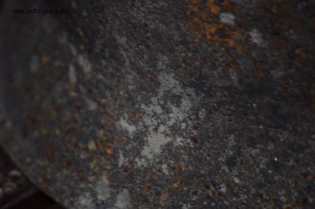

Manierkarz Napisano 13 Kwiecień 2011 Napisano 13 Kwiecień 2011 Ten gładki fragment był zielony a teraz jakby szaro-biały.Jak koledzy oceniają efekty kwasu ? Pozdrawiam
sławek1989 Napisano 13 Kwiecień 2011 Napisano 13 Kwiecień 2011 A probował ktoś użyć urotropiny jako inhibitora korozji do kąpieli w kwasie?

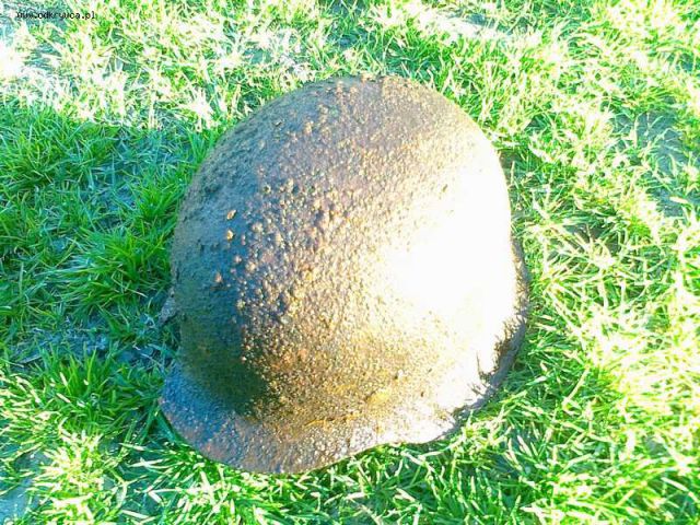

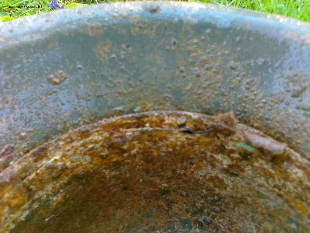

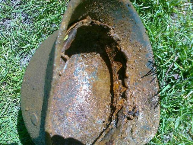

Manierkarz Napisano 14 Kwiecień 2011 Napisano 14 Kwiecień 2011 Na hełmie pojawiają się znikome fragmenty jasnozielonej farby oracz czarnej.Pokaże efekty po tygodniu moczenia.Pozdrawiam

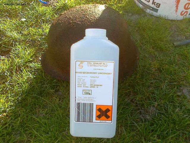

aro75 Napisano 17 Kwiecień 2011 Napisano 17 Kwiecień 2011 Czy jest sens moczyć te hełmy w kwasie szczawiowym ?
Manierkarz Napisano 18 Kwiecień 2011 Napisano 18 Kwiecień 2011 Dawaj do kwasu, zawsze jest szansa na farbę i kalki, jeśli nic to poprostu elektroliza.Pozdrawiam
aro75 Napisano 18 Kwiecień 2011 Napisano 18 Kwiecień 2011 Koledzy mam jeszcze dwa pytania -czy przed moczeniem przelecieć" te hełmy szczotą metalową ?-I który kwas kupić: kwas szczawiowy - czdakwas szczawiowy - czkwas szczawiowy - techPozdrawiam
Cyrograf15 Napisano 18 Kwiecień 2011 Napisano 18 Kwiecień 2011 Nie szcotkować, wystarczy dobrze umyć. Kup nańtańszy to jest techniczny.Wojtek
Manierkarz Napisano 18 Kwiecień 2011 Napisano 18 Kwiecień 2011 Szczotką to ewentualną farbę zniszczysz.Tak jak było powiedziane: Porządnie umyć ( jak masz dostęp do wodą z węża ogrodniczego - porządny strumień żeby syf zszedł )PozdrawiamPS: Pokaż efekty po moczeniu

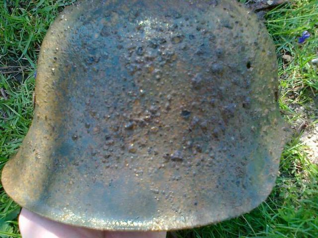

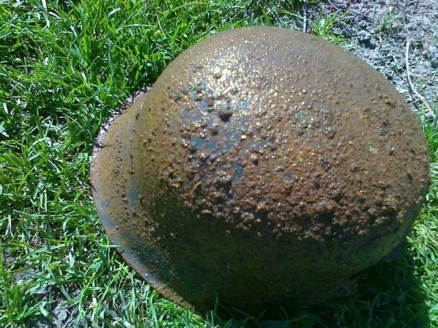

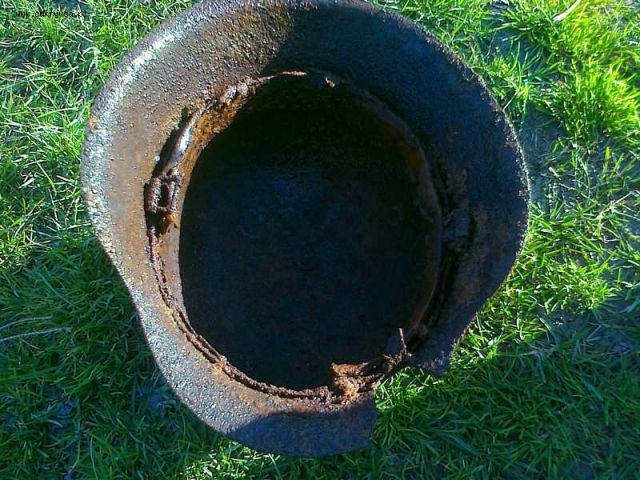

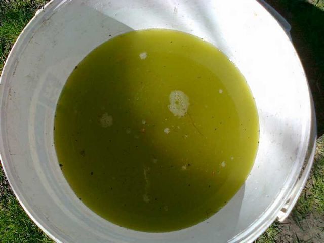

aro75 Napisano 20 Kwiecień 2011 Napisano 20 Kwiecień 2011 Wychodzi ładnie farba lecz jeszcze mocno trzymają się go grudki piachu, mam nadzieję że odpadną
aro75 Napisano 20 Kwiecień 2011 Napisano 20 Kwiecień 2011 Na 11 litrów wody wsypałem 1 kilogram kwasu

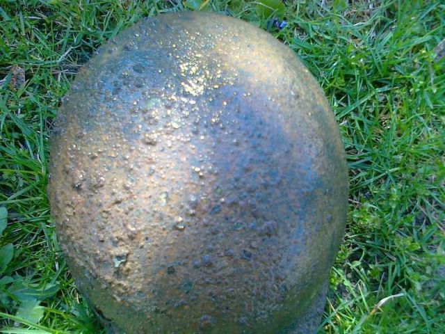

aro75 Napisano 20 Kwiecień 2011 Napisano 20 Kwiecień 2011 Na razie efekt jest niezły, hełm moczy się dalej.Z postępów prac będzie ciąg dalszy :-) Pozdrawiam

Thomson. Napisano 20 Kwiecień 2011 Napisano 20 Kwiecień 2011 Aro pakuj gar w elektrolize bo efekt słaby.

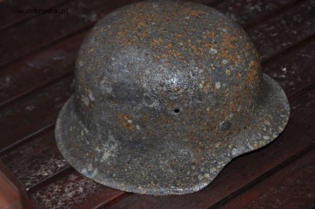

Manierkarz Napisano 25 Kwiecień 2011 Napisano 25 Kwiecień 2011 Aro75 nie przesadź z moczeniem bo ja moczyłem o 3 dni za długo i szlag trafił farbę na moim m42.Pozdrawiam
