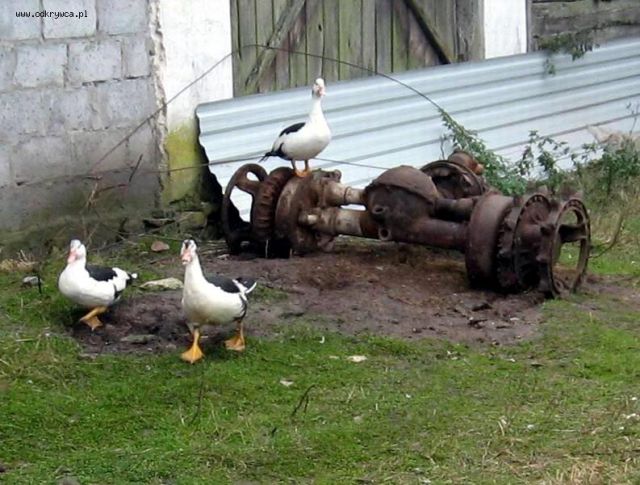

Lemeryt Napisano 23 Styczeń 2010 Autor Napisano 23 Styczeń 2010 WitamRSO jedzie dalej …Z wielką przyjemnością informuję że w dniu dzisiejszym prace nad Projektem RSO zostały wznowione. Właśnie wystartował on jako projekt autorski tak że od dzisiaj jeśli ktoś chciałby wieszać psy na tym przedsięwzięciu niech wiesza je na mnie nie na muzeum które nie ma wpływu na dalszy bieg projektu, cała odpowiedzialność za szczęśliwy finał spoczywa na mnie. Nie zmienią się kwestie własnościowe – pojazd pozostanie własnością muzeum czyli Skarbu Państwa. Co dalej ? Zdałem sobie sprawę że dalsza praca w takiej formie z takimi narzędziami i zapleczem jest psu na buty i jeśli niczego nie zmienię projekt kończyć będą (na emeryturze) wnuki moje Szczepcia i Krzychuba34. W związku z tym w dniu dzisiejszym cały dotychczas zgromadzony złom przewieziony został do profesjonalnego warsztatu w Bielsku – Białej. Tam o szczęśliwe zakończenie tego przedsięwzięcia zatroszczy się Wojciech Łuszczkiewicz który w swojej karierze przywrócił życie niejednej kupie złomu. Przy okazji chciałbym podziękować Pancergrzesiowi za pomoc okazaną w ostatnim czasie. Na zdjęciu … kaczki kieleckie …. których lokalizację wskazał mi Krzysio 87 – wielkie dzięki, most jest już w Bielsku.

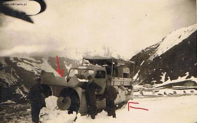

Lemeryt Napisano 7 Luty 2010 Autor Napisano 7 Luty 2010 Tak na szybko - wyjątkowe zdjęcie z ebay-a. Jutro wpiszę coś więcej o postępach w pracy.
f35jsf Napisano 8 Luty 2010 Napisano 8 Luty 2010 Super fotka. W sumie nie głupim pomysłem byłoby odtworzenie tej wersji jeżeli w Polce będą takie zimy jak w tym roku :)))Pozdrawiam.

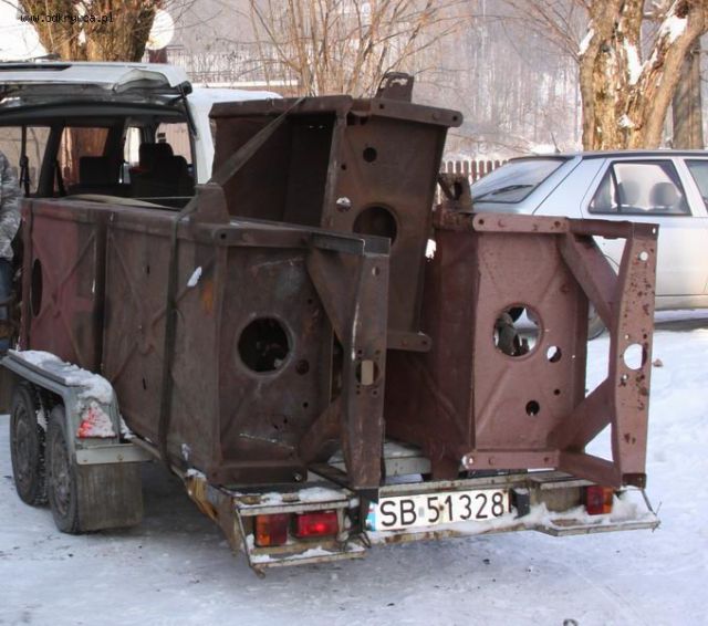

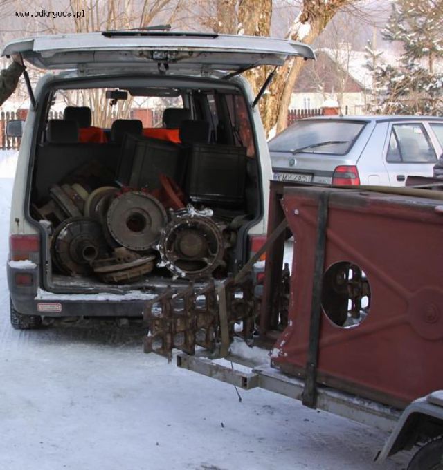

Lemeryt Napisano 8 Luty 2010 Autor Napisano 8 Luty 2010 Zaległe zdjęcia sprzed dwóch tygodni. Karawana RSO, załadunek przy minus 20 stopniach.Stoner1972 - bardzo fajne rysunki, dobra robota. Cieszę się że podoba Ci się to przedsięwzięcie.Stangret - absolutnie nie macham ręką. Trzeba było przestawić projekt na inne tory - przerzucić trochę papierków - a to jest wolna niezbyt spektakularna praca. Musiało potrwać.

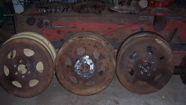

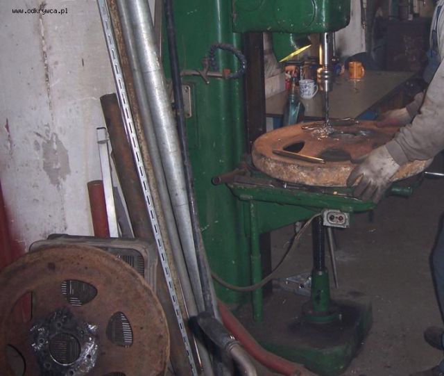

Lemeryt Napisano 8 Luty 2010 Autor Napisano 8 Luty 2010 A teraz konkrety, tak jak pisałem RSO trafił w dobre ręce do warsztatu Wojtka Łuszczkiewicza z Bielska. Na zdjęciu koła od Dzieja, pochodzące ze słynnej młocarni:http://www.odkrywca.pl/forum_pics/picsforum22/lem__koa_dziej.jpgDwa były pocięte teraz wracają do życia.f35jsf - dobry pomysł z tym odśnieżaniem, niemcy powinni przysyłać paliwo w ramach odszkodowań wojennych.

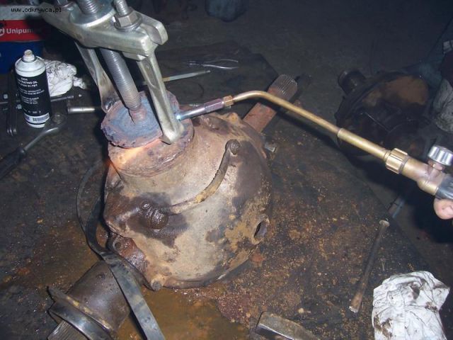

Lemeryt Napisano 8 Luty 2010 Autor Napisano 8 Luty 2010 W tle rama która nabiera masy. Widać zrekonstruowane mocowanie tylnego resoru, mocowanie środkowej belki zawieszenia, nowe śruby mocowania mostu napędowego. Na ramie element rozłożonego mostu napędowego.

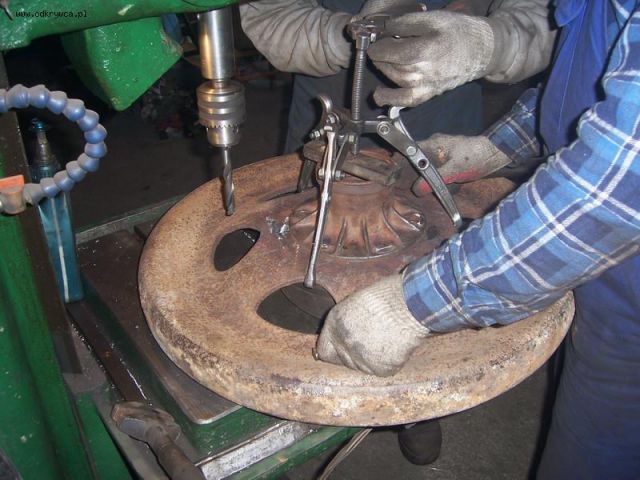

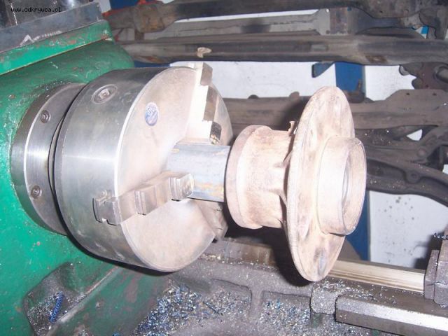

Lemeryt Napisano 8 Luty 2010 Autor Napisano 8 Luty 2010 Wyznaczanie punktów pod otwory śrub mocowania piasty.Pozdrawiam

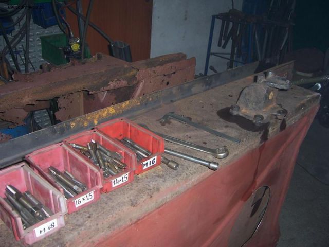

Lemeryt Napisano 8 Luty 2010 Autor Napisano 8 Luty 2010 Niech się kończą .... przynajmniej matuszkę Rosiję w końcu trafi. Jeśli tylko zbierze się ta sama ekipa co ostatnio do załadunku to pojedziemy bez paliw ... mimo wszystko będziem pchać ... do przodu. Na zdjęciu przednie mocowanie resora, niestety na razie mamy tylko jedno.

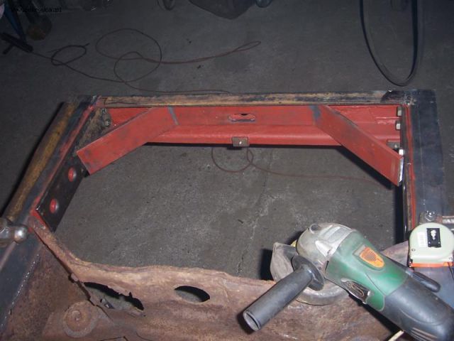

Lemeryt Napisano 10 Luty 2010 Autor Napisano 10 Luty 2010 Na zdjęciu wyprowadzony nieco przód ramy, spawane nowe wzmocnienia do montowania haków holowniczych. Krzysio - dzięki też trzymam kciuki, kiedyś mam nadzieję pojedziemy w małej kolumnie. Tendrzak - dzięki, cieszę się że Ci się podoba. Informacji jest trochę mniej niż dawniej ponieważ teraz nie piszę niczego do przodu - na wyrost.

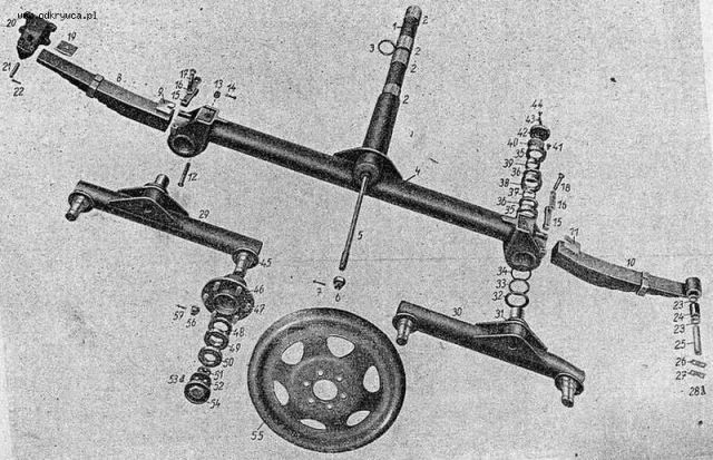

Lemeryt Napisano 10 Luty 2010 Autor Napisano 10 Luty 2010 Dobre pytanie - czego brakuje.Przede wszystkim poszukujemy wszelkich części zawieszenia belki środkowej nr 1, belek wzdłużnych nr 4, wahaczy nr29 - 30, piast nr 46. Mocowania lewego przedniego resoru nr 20. Nie ma też przyzwoitego mostu napinającego, kabiny w wersji 01 (oryginał to już strefa marzeń). To tak na szybko postaram się w najbliższym czasie usystematyzować liczbę części których szukamy i wrzucić ich rysunki. Za namiary na wszelakie części z góry dziękuję jeśli ktoś chce podarować, przekazać lub sprzedać proszę o kontakt na:Lem.man@wp.plMam nadzieję że admin mi to wybaczy.PozdrawiamPaweł Lemaniak
