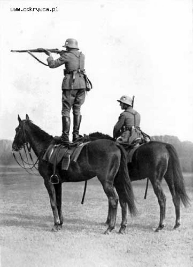

bjar_1 Napisano 28 Marzec 2009 Autor Share Napisano 28 Marzec 2009 A może coś więcej na temat tego zdjęcia? Odnośnik do komentarza Udostępnij na innych stronach More sharing options...

bjar_1 Napisano 29 Marzec 2009 Autor Share Napisano 29 Marzec 2009 Niemiecka kawaleria była - to fakt, ale czy używała szabli? :)Na zdjęciu powyżej szable są - tylko czy paradne czy bojowe? Wyglądają na jakieś ex-pruskie chyba... Odnośnik do komentarza Udostępnij na innych stronach More sharing options...

krzyhal Napisano 29 Marzec 2009 Share Napisano 29 Marzec 2009 bjar_1Twoja fotka - ta na której Deutsche Kavalleristen strzelają ze Standardgewehrów stojąc na siodłach (znanych jest też kilka podobnych ujęć)to raczej jeszcze nie Wehrmacht a moim skromnym zdaniem Reichswehr (poźny - pierwsza połowa lat trzydziestych) i tu szable są jak najbardziej na miejscu.Ciekawe czy nasi polscy Kavalleristen też takie sztuczki ćwiczyli? ;)))pzdr Odnośnik do komentarza Udostępnij na innych stronach More sharing options...

bjar_1 Napisano 29 Marzec 2009 Autor Share Napisano 29 Marzec 2009 Krzyhal - podpis do zdjęcia brzmi: 'September 1935: German cavalry firing from the standing saddle position during manoeuvres on the Karshorter Racecourse, Berlin'. Czyli raczej już Wehrmacht, nie Reichswehra... Odnośnik do komentarza Udostępnij na innych stronach More sharing options...

mowglyn Napisano 30 Marzec 2009 Share Napisano 30 Marzec 2009 Aha, trzy grosze w sprawie oceny" prezentowanego zdjęcia. Zamiast wyrokowania z przysłowiowego sufitu (moim skromnym zdaniem" - Krzyhal) lub zawierzania mniej lub bardziej bałamutnym podpisom (akurat tym razem skutecznie - Bjar_1) może po prostu trzeba(?) PRZYJRZEĆ się zdjęciu? Tym bardziej, że znanych jest też kilka podobnych ujęć"... .Mundur jeźdźca pierwszego z lewej, a dokładniej jego prawa pierś JEDNOZNACZNIE wskazują na WEHRMACHT!Pozdro! Odnośnik do komentarza Udostępnij na innych stronach More sharing options...
krzyhal Napisano 30 Marzec 2009 Share Napisano 30 Marzec 2009 Słusznie skarcony przyznaję się do tragicznej pomyłki ;)))Najwyraźniej powinienem w najbliższym czasie odwiedzić okulistę coby mocniejsze szkła dostać (teraz to chyba już tylko denka od butelek). :(((Na swoją obronę mogę dodać, iż trochę mnie zmyliły hełmy M1918 kawaleryjskie, używane głównie w czasach Republiki Weimarskiej.Ale jeśli to wrzesień 1935 to Wehrmacht powstał dopiero kilka miesięcy wcześniej i soldaten różnili się w zasadzie głównie tymi gapami nad kieszenią.W ramach rekompensaty inna fotka do serii :)))Na tej nie widać gap.pzdr Odnośnik do komentarza Udostępnij na innych stronach More sharing options...

atyl Napisano 1 Kwiecień 2009 Share Napisano 1 Kwiecień 2009 KavellerieFibel z 1935 r nie przewidywał strzelania z karabinków z konia, jedynie z pistoletu. (powyższe zdjęcia traktowałbym jako sztuczki na koniu).Szable były troczone w sposób jak na zdjęciach powyżej lub z lewej strony przedniego łęku (w przypadku sekcji rkm, a może i nie tylko).Szable to głównie Bluchery tzw artyleryjskie.Polska Instrukcja strzelecka z 1936(?) przewiduje strzelanie z konia w pozycji stój na dwa sposoby; podtrzymując kbk i koniec wodzy wędzidłowej lewą ręką lub trzymając obie wodze i opierając kbk na przedramieniu lewej ręki.W latach 20tych przewidywano także strzelanie zza leżącego konia. Odnośnik do komentarza Udostępnij na innych stronach More sharing options...
