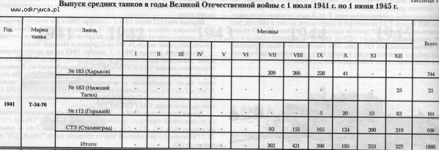

Woodhaven Napisano 6 Marzec 2009 Napisano 6 Marzec 2009 Wysokość produkcji T-34 w 1941 r. z podziałem na poszczególne fabryki i miesiące

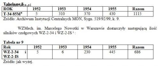

woytas Napisano 11 Marzec 2009 Napisano 11 Marzec 2009 Marecki Bumar: 1951-56 Produkcja czołgów typu T-34 - informacja ze strony firmy
marecki. Napisano 11 Marzec 2009 Napisano 11 Marzec 2009 dzieki woytas :) ciekawe ile tych teciaków u nas zrobili i do jakich jednostek trafiły ?
woytas Napisano 11 Marzec 2009 Napisano 11 Marzec 2009 bede zlosliwy - wklepalem do googli i pierwsze co wyskoczylo...W 1951 r. w PRL uruchomiono produkcję seryjną T-34/85 wzakładach Łabędy w Gliwicach. Do 1955wyprodukowano w Polsce 1115 T-34/85.Moj kolega jezdzil w zaganiu w polowie lat 70 kaczorem" - teciakiem wyprodukowanym w GliwicachRudy 102 to tez czolg wyprodukowany u nas w kraju (tzn kilkanascie egzemplarzy ktore go graly
