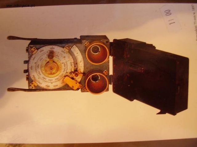

kopijnik2 Napisano 12 Luty 2009 Napisano 12 Luty 2009 Krzysztofie - nie znam się- ale może ta...http://img.odkrywca.pl/forum_pics/picsforum21/xdsc01070.jpg
Tom Kat Napisano 12 Luty 2009 Napisano 12 Luty 2009 Typ nastawnicy zależy od zapalnika i oczywiście armaty. Prawosławne miały nastawnice francuskie. Mity o rosyjskich nie zmodyfikowanych do 75mm w WP należy wlożyć między bajki!!!!!Nastawnice w 75mm prawoslawnych były typu francuskiego, o tzw zmienionych itd. nie będę sie rozwodził.Fotografia 21 na stronie wystawy Przemysł Ślaski w Muzeum Ślaskim http://www.spz.info.pl/wystawa/1/ pokazuje właśnie taką.
Gebhardt Napisano 12 Luty 2009 Napisano 12 Luty 2009 Kopijniku - niestety nie ta, to jest nastawnica do haubicy 100mm, ale i tak bardzo pozyteczne zdjecie o ktorym zapomnialem :).

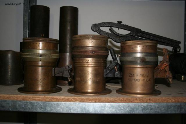

tadekniejadek Napisano 12 Luty 2009 Napisano 12 Luty 2009 Ładne zamieszanie sie zrobiło :)Armaty prawosławne nie przerobione na 75mm strzelały amunicja posiadająca gniazda pod standardowe nasze zapalniki, czyli można było je nastawiać w dowolnej nastawnicy używanej bądź do 75mm czy do 100mm.Zgodnie z moja wiedza, nie produkowaliśmy szrapneli do prawosławnych 76,2 czyli zapalnik można było nastawiać luzem" nie koniecznie musiał być wkręcony w pocisk. (szrapnele miały zapały wkręcane w fabryce)Jako ciekawostkę podpowiem ze istniało coś takiego jak nastawnica ręczna, coś na kształt obcęgów z bolcem który przebijał ścieżkę w odpowiednim miejscu.Prawdopodobnie na wyposażeniu prawosławnych były nastawnice kielichowe takie jak na zamieszczonej fotce, nazwanej nastawnica do 100mm.Jak będę mial więcej czasu to sprawdzę czy pocisk 76,2 z zapałem czasowym da sie wsadzić do gniazda nastawnicy od 75.
Gebhardt Napisano 13 Luty 2009 Napisano 13 Luty 2009 Dzieki Tadekniejadek, Twoja wypowiez duzo daje do myslenia. Okreslajac powyzsza nastawnice jako 'do 100mm' kierowalem sie instrukcja do tejze, no i tym ze na zdjeciach prawoslawnych nigdy takowej nie widzialem tylko francuzkie do armat 75mm (czyli nastawnica zwykla wz 1897 i poprawiona wz 1897) przewidziane znowu instrukcja do armaty wz 02/26. Ale jezeli byl wymienne to daje do zastanowienia. Tym niemniej, jezeli mozna bylo uzyc nastawnicy wz 1897 do zapalnikow stosowanych przy amunicji 3, to wydaje mi sie lepsza opcja w sytuacji Weterplatte, ze wzgledu na wymiary. Twoja wypowiedz ze nie produkowalismy Schrapnelli do armat 3" sugeruje ze produkowano inne typy amunicji w tym kalibrze. Czy tak? I jezeli tak, to czy masz jakies dokumentarne zrodla lub inne dane na ten temat?
tadekniejadek Napisano 13 Luty 2009 Napisano 13 Luty 2009 Gebhardt dojście do jakiejkolwiek informacji o polskiej amunicji większego kalibru to straszna męczarnia, prawie całkowicie brak publikacji. Tak na zdrowy rozsadek, posiadane armaty 76,2mm zdobyliśmy najpóźniej w 20 roku. Zakładając że w tym samym czasie dostaliśmy też amunicje, to pod koniec lat 30 była by już mocno przeterminowana. Zgodnie z moja wiedzą w latach 20' produkowaliśmy granaty 76,2 o podobnym kształcie do granatów wz. 15 do 75mm. Nie wiem jakie ilości wyprodukowano, tylko takie pociski z naszymi biciami czasem występują w przyrodzie ( przynajmniej 2 odmiany). Obiecuje wstawić fotki nastawnic ale to dopiero za kilka tygodni, obecnie nie mam do nich dostępu.ps.to ze wiem że robiliśmy tą amunicje wynika z tego ze widziałem ja na własne oczy, nigdzie nie trafiłem na jakiekolwiek dokumenty potwierdzające to.ps2nie warto opierać sie na regulaminach do konkretnych armat bo tam jest sporo amunicji której nie robiliśmy a zarazem sporo w nich brakuje, np samych 75mm do wz 1897 robiliśmy ponad 15 rodzai o ile dobrze pamiętam to w instrukcji jest sporo mniej :)

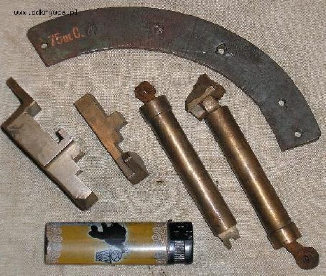

Jendrass Napisano 19 Grudzień 2011 Napisano 19 Grudzień 2011 Czy ktoś z Was zna (i chciałby podać) wymiary nastawnicy do Schneidera 75 mm lub chcoiaż tarczy lub tego kielicha" do którego wkładało się pocisk.
Jendrass Napisano 28 Grudzień 2011 Napisano 28 Grudzień 2011 Jeśli ktoś posiada elementy nastawnicy dla armaty 75 mm Schneidera, np. kielichy lub tarcze i chciałby je sprzedać proszę o kontakt.

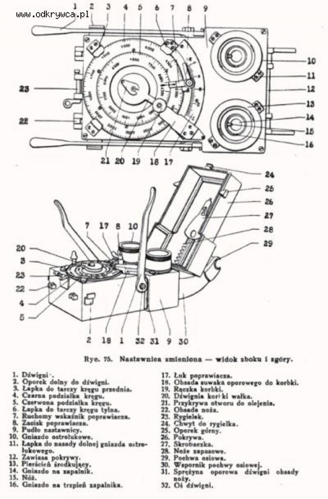

wo68 Napisano 27 Grudzień 2014 Napisano 27 Grudzień 2014 Łuk poprawiacza,obsada suwaka do korbki i siłowniki.
