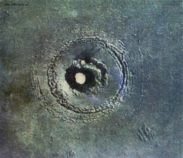

marecki. Napisano 15 Marzec 2010 Autor Napisano 15 Marzec 2010 jakie skutki powodowalo bezposrednie trafienie pociskiem z pancenfausta ?czy powstawala duza dziura w pancerzu ? co sie dzialo w srodku czolgu wtedy ?czy pancerfausty byly doskonala bronia przeciwko czolgom w 1945 r ?
Speedy Napisano 17 Marzec 2010 Napisano 17 Marzec 2010 HejSkutki trafienia Panzerfaustem były mniej więcej takie jak przy każdym pocisku kumulacyjnym - czyli dość poważne bo trzeba pamiętać że miał on spory naprawdę ładunek. Przy prostopadłym trafieniu przebijał pancerz o grubości 240 mm a więc z dużym zapasem mógł zniszczyć praktycznie wszystkie czołgi z tego okresu. Dziura w przypadku typowego grubego pancerza prawdopodobnie nie była duża, przy ładunkach kumulacyjnych ona zwykle ma centymetr-kilka cm średnicy. Wpadający do wnętrza strumień kumulacyjny jest generalnie zabójczy, jeśli w kogoś trafi. A po przebiciu pancerza nie jest on już tak dobrze zogniskowany jak przed i rozpryskuje metal także trochę na boki nie tylko w osi strumienia. W przypadku trafienia w amunicję lub zbiornik paliwa strumień powoduje pożar/wybuch.Czytałem jakiś artykuł w International Defence Revue jakoś z połowy lat 70. (sponsorowany zresztą zdaje się przez producenta systemów gaśniczych) gdzie opisywany był następujący schemat eksplozji w oprzedziale silnikowym: trafienie pocisku kum. i wstrząs od eksplozji powoduje zerwanie przewodów paliwowych i rozpylenie mgły olejowej, która następnie, zmieszana z powietrzem, ulega zapaleniu od rozgrzanego metalu z resztek strumienia kum. To samo może zdarzyć się w przedziale bojowym w pojazdach z hydraulicznie obracaną wieżą (ten olej w hydraulice też niestety zwykle jest palny). Opis jak opis, jednak aby zasymulować taki wybuch goście umieścili w czołgu-celu otwarte naczynia z podgrzewanym olejem napędowym i wentylatory zapewniające prawidłowe wymieszanie oparów z powietrzem :) co świadczyłoby że jednak niezbyt często taki efekt występuje. Czy Panzerfaust był doskonałą bronią, trudno powiedzieć, bo nie ma go z czym porównać. Nikt inny w tym okresie nie wprowadził porównywalnej broni, taniej nieetatowej jednorazówki, wszyscy raczej stawiali na wyrzutnie wielokrotnego użytku z etatowo przydzielonym strzelcem do obsŁugi. Panzerfaust był swego rodzaju odpowiednikiem ręcznych granatów ppanc. - od nich na pewno był lepszy. Głowica kumulacyjna była dobrze zaprojektowana, z prawidłowo ukształtowaną wkładką. Na minus zapisałbym mu tylko za skomplikowany trochę sposób uzbrajania i przygotowywania do strzału - jeśli robić tanią jednorazówkę no to jednak powinna być jak najprostsza w obsłudze.
