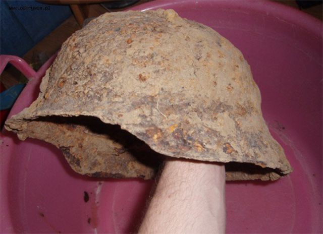

test_m4a1 Napisano 28 Maj 2012 Napisano 28 Maj 2012 WitamMam o to taki M42 z zaschniętą gliną której nie moge się pozbyć nawet szczotką drucianą, moczył się w normalnej wodzie z 2 tygodnie bo myślałem ze glina rozmięknie ale nie idzie jej ruszyć. Wsadzić go tak jak jest do szczawianu a glina odpadnie? Mam jeszcze pytanie bo w środku zostały resztki fasunku a w drugim hełmie który jest do czyszczenia jest on cały, można go zostawić jak jest i włożyć do roztowru czy trzeba koniecznie wyjąć?
marcin 1984 Napisano 28 Maj 2012 Napisano 28 Maj 2012 Na takiego grubego rudzielca to tylko elektroliza lub autoliza. Odpuść sobie ten kwas bo nie ma sensu hałera uczyć w nim nurkować. Kwas nie ruszy takiej rdzy.pozdro

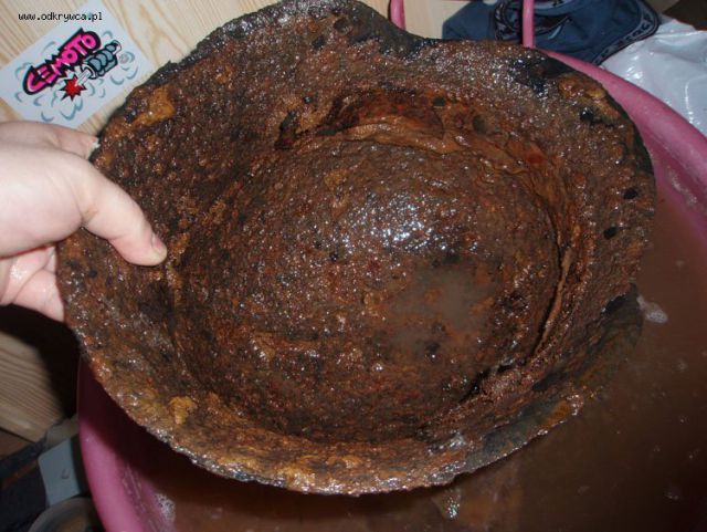

test_m4a1 Napisano 28 Maj 2012 Napisano 28 Maj 2012 To nie jest rdza, to jest glina o twardości skały. Na zdjęciu nr. 2 widzisz że po obklepaniu go pod gliną jest wmiare dobra stal
marcin 1984 Napisano 28 Maj 2012 Napisano 28 Maj 2012 Tak czy siak jeżeli nie ma farby to ja bym zrobił tak jak napisałem wcześniej.pozdro
Hebda Napisano 28 Maj 2012 Napisano 28 Maj 2012 Miałem 6nitowca oblepionego gliną.Wydłubałem ile się dało,potem długo leżał we wrzątku90% syfu zeszło
test_m4a1 Napisano 29 Maj 2012 Napisano 29 Maj 2012 Dzieki Hebda, spróbuje ale powiedz co z tą resztą fasunku, w M38, tym drugim jest ta siatka i pasek pod brodą, można to wsadzić do szczawianu bez problemu czy trzeba koniecznie wyjąc?
Cyrograf15 Napisano 29 Maj 2012 Napisano 29 Maj 2012 Skóra kwasu niewytrzya. Trzeba wyjąć. Do gotowania dodać proszek do prania, efekt zdecydowanie lepszy.Wojtek
