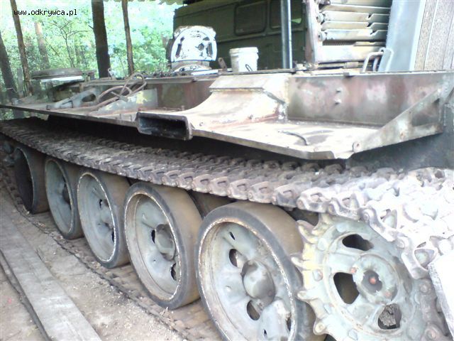

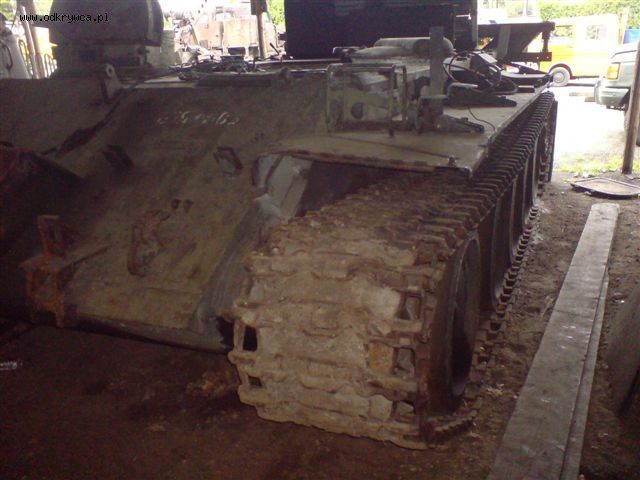

okejos Napisano 7 Sierpień 2008 Autor Napisano 7 Sierpień 2008 z tego sprawnego podwozia w nastepnym roku wyjedzie panterka....
okejos Napisano 7 Sierpień 2008 Autor Napisano 7 Sierpień 2008 najwiekszy problem to dorobienie doatkowych kół rzekomych imitujących układ jezdny.. ale pare pomysłów jest.w tym samym czasie wyjedzie tez 2 panzer II wersja C iiii jak bogowie wojny pozwola marederek wiec trzymajcie kciuki!

jozfig Napisano 9 Sierpień 2008 Napisano 9 Sierpień 2008 O ile dobrze widzę na zdjęciach to jest to podwizie BLG-67 lub WZT-1 a więc trzeba dorobić również podstawę pod wieżę wraz z pierścieniem. Chyba że twórcy dysponują więżą z pierścieniem od Pantery.

okejos Napisano 9 Sierpień 2008 Autor Napisano 9 Sierpień 2008 jak zauwazył kol. Jozfig nie jest to podwozie t 55 ale WZT1 wieza bedzie robiona od podstaw. jest caly pierscien z montazem.czekamz na pomyslz z zabudowa ukladu jezdnego

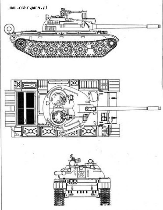

okejos Napisano 9 Sierpień 2008 Autor Napisano 9 Sierpień 2008 zamiescilem rys t 55 prze co mogem niektorych wprowdzic w blad sorry
