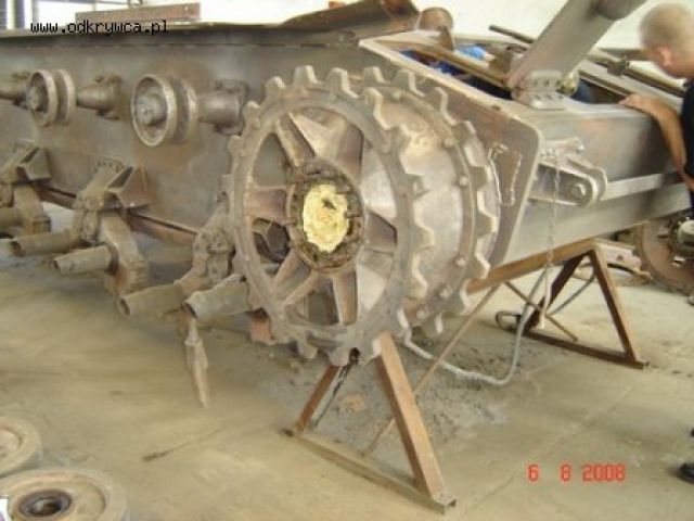

jc1234 Napisano 8 Sierpień 2008 Napisano 8 Sierpień 2008 Kłótnie na forum to jedno, a zapierdalać trzeba jak mawiali starożytni Indianie. Efekt pracy kolegów z dziś.

skyluke Napisano 9 Sierpień 2008 Napisano 9 Sierpień 2008 Widzę że pracę posuwają się w niezłym tempie, już rozłożone i wymalowane. Powodzenia życze i wytrwałości. Pozdrawiam L.G

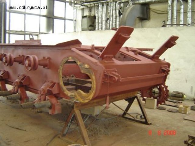

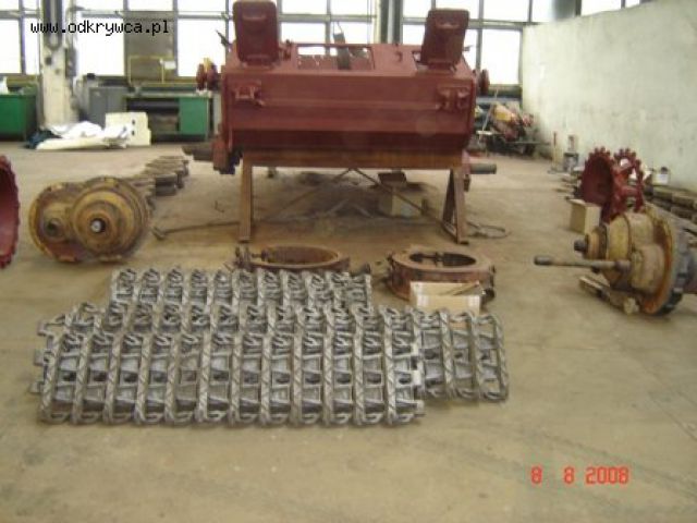

tendrzak Napisano 9 Sierpień 2008 Napisano 9 Sierpień 2008 Widzę że prace idą wartko ale mam pewne pytanie po zobaczeniu wymalowanego podwozia. Może ktoś zamieści zdjęcia jak wyglądał kadłub po oczyszczeniu z brudu i wypiaskowaniu , bo na zdjęciu widać że najpierw był pomalowany minią a potem dopiero zdemontowano element mocowania koła napędowego, efekt to że wychodzi rdza po odkręceniu tego elementu to świadczy o pracy nie zawsze przemyślanej" . Pozatym jak ktoś zauważy machnięto pełnym kolorkiem kółka podtrzymujące przy czym nie wiem czy one miały bandaże czy były całe metalowe " , jeśli są całe metalowe to ok. Pozatym szybkość prac renowacyjnych i zabezpieczających iście imponująca jak na nasze muzealnictwo co jest przyjemne dla oka że wreszcie coś się rusza w temacie a nie zalega jak w Muzeum Wojska Polskiego i Orła Rdzawego" .
acer Napisano 9 Sierpień 2008 Napisano 9 Sierpień 2008 Skarżysko to notoryczny brak kasy i wygląda to jak wyglądaWarszawa to trzeba wymienić dyrektora, bo z kasą chyba nie ma takich problemów jak w SkarżyskuW tej sytuacji Poznań to najlepsza placówka, co i widać po zdjęciachAle co nagle po diable, gąsiennice wyskrobane do szpiku kości - też piaskowane ?
jc1234 Napisano 9 Sierpień 2008 Napisano 9 Sierpień 2008 Kolejność pracy przy podwoziu jest wbrew pozorom przemyślana. Do piaskowania zdjeliśmy to co mogło ulec uszkodzeniu. Prace wykonujemy tak jak pozwalają na to warunki. Korzystamy z uprzejmosci firmy, wykonujemy na jej terenie prace, która jeszcze za to płaci. Nie wiedzieliśmy kiedy będziemy mogli zdjać PMS i koła. Dlatego aby nam wanna nie zardzewiała po śrutowaniu należało ją pomalować.Panowie jeżeli coś robimy to raczej przy tym myślimy. Jacek

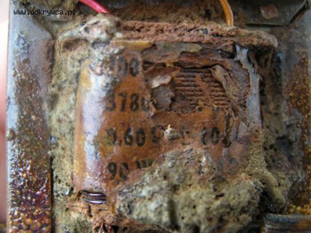

jc1234 Napisano 10 Sierpień 2008 Napisano 10 Sierpień 2008 Taka ciekawostka: na jednym z transformatorów uchował się kawałek opisu.60 lat w wodzie.W dziale IDENTYFIKACJA umieściłem dwa przedmioty. Proszę o pomoc w identyfikacji i umieszczeniu ich w pojeździe.Jacek
