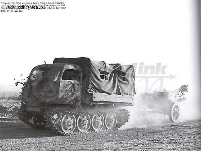

Trooper85 Napisano 13 Marzec 2009 Napisano 13 Marzec 2009 Nie wiem czy nie byłoNa tym poprzednim możliwe, że jacyś inni americanos zwiedzają" wnętrze RS-a, ale głowy nie damZdrów!
Woodhaven Napisano 14 Marzec 2009 Napisano 14 Marzec 2009 Tego zdjęcia nie było....... Interesująca zabudowa burty. Z ciekawostek wyposażenia kabiny RSO/1Numer 4a ..... jest to uchwyt do zaczepienia hamaka .......
Trooper85 Napisano 15 Marzec 2009 Napisano 15 Marzec 2009 to ostatnie zdjęcie pochodzi z 20 numeru Allied-Axis. Trzeba będzie poszukać, czy jakaś dobra dusza już go zdigitalizowała :P

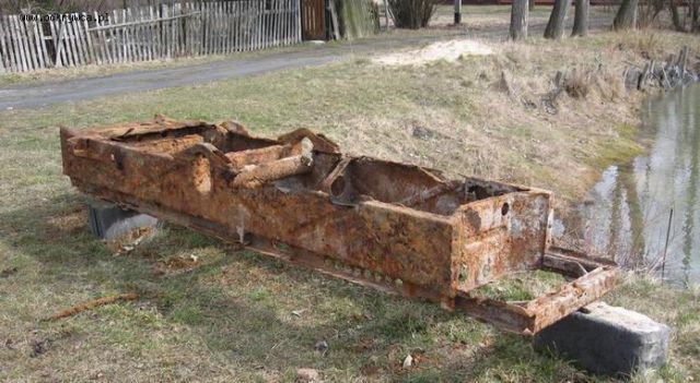

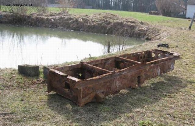

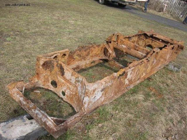

Lemeryt Napisano 30 Marzec 2009 Autor Napisano 30 Marzec 2009 Nowych zdjęć jak widzę przybywa, przybywa też kilogramów ramie nad którą znęcamy się z Krzychubem34 i Szczepciem. Ale o tym później na początek relacja z pierwszej w tym roku wycieczki szlakami RSO. Na zdjęciu sielskie klimaty i wanna dla której czas nie był łaskawy ....Wentylator który wyszperaliście na allegro jest faktycznie ładny, ale nie będę próbował go pozyskać, na tym etapie prac nie ma sensu angażować takich pieniędzy w część silnika którego nie mamy. Obecnie priorytet to wanna i układ jezdny …
Lemeryt Napisano 30 Marzec 2009 Autor Napisano 30 Marzec 2009 Właściciel wanny - Pan Jacek chciał dać ją nam za darmo, mieliśmy nawet jak ją zabrać, ale została na miejscu ... żaden z jej elementów nie przydałby się do rekonstrukcji. Głównym celem wyjazdu była zawartość taczek widocznych w rogu fotografii, zresztą obracaliśmy nimi na trzy razy ...

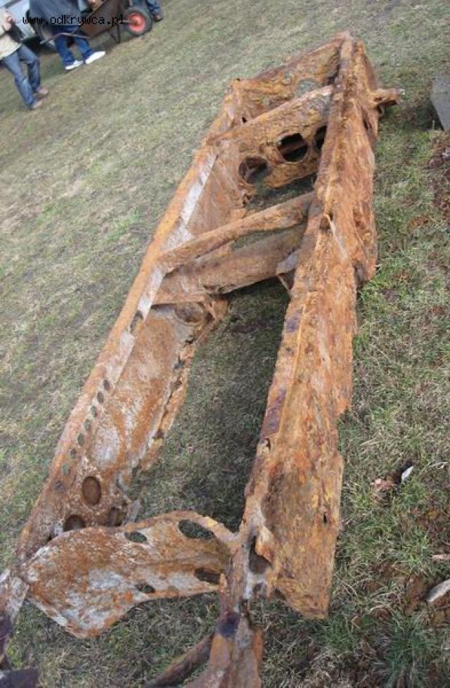

f35jsf Napisano 31 Marzec 2009 Napisano 31 Marzec 2009 Widzę, że wiosna przyszła to i nowe wycieczki i nowe ramy :)))Będzie dywizja RSów jak nic:)))Na taką fotkę trafiłem przypadkiem, nie wiem czy już była, przejrzałem wątek ale nie zauważyłem. Pewnie było ale jakoś urzekło mnie to zdjęcie więc wrzucam jeszcze raz:)))http://www.fotosik.pl/pokaz_obrazek/pelny/4afa006b4db20975.htmlTutaj link do fotosika gdzie fota jest w swoim oryginalnym rozmiarze.Pozdrawiam.
Lemeryt Napisano 2 Kwiecień 2009 Autor Napisano 2 Kwiecień 2009 Tak jak pisałem wanna została na miejscu, zdjęcia wklejam jako ciekawostkę przyrodniczą z podróży ...

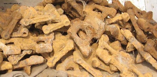

Lemeryt Napisano 2 Kwiecień 2009 Autor Napisano 2 Kwiecień 2009 A to zawartość 2 pierwszych taczek - 45 ogniw do rosomaka. Zaczynaliśmy od zera, przysyłaliście ile kto mógł często 1 -2 ogniwa. Obecnie dzięki Waszej pomocy zebrany jest komplet 150 ogniw z naddatkiem około 40 sztuk, tak że najgorsze egzemplarze możemy odrzucić. (po konserwacji trafią na ekspozycję w Muzeum)Wielkie dzięki Panowie !

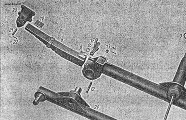

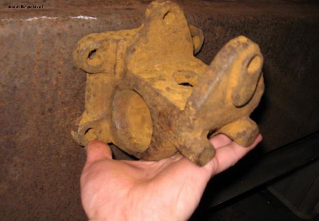

Lemeryt Napisano 6 Kwiecień 2009 Autor Napisano 6 Kwiecień 2009 Trzecie taczki pełne wszelkiego dobra szpilki części silnika, sporo drobnicy. Na zdjęciu jeden z pozyskanych elementów ...

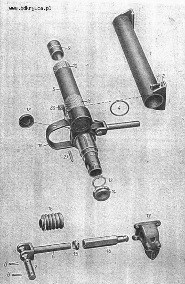

Lemeryt Napisano 6 Kwiecień 2009 Autor Napisano 6 Kwiecień 2009 mocowanie prawego przedniego resora ćwierćeliptycznego …
Lemeryt Napisano 6 Kwiecień 2009 Autor Napisano 6 Kwiecień 2009 a zarazem integralna część układu napinającego gąsienice ...

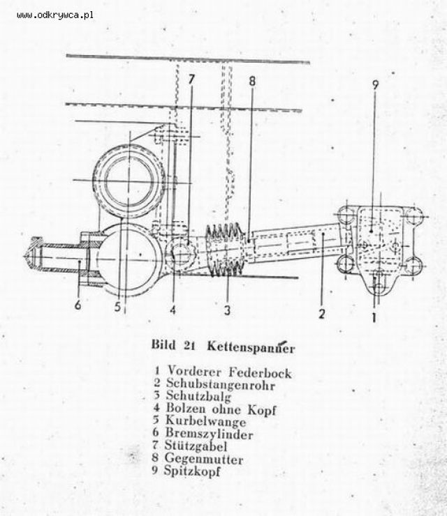

Lemeryt Napisano 6 Kwiecień 2009 Autor Napisano 6 Kwiecień 2009 I przy okazji wielka prośba o przetłumaczenie tego fragmentu instrukcji.
