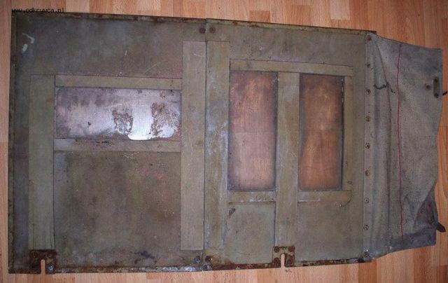

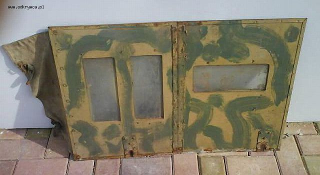

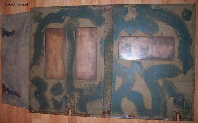

Woodhaven Napisano 24 Grudzień 2008 Napisano 24 Grudzień 2008 Wiadomo zimowe .... he,he . A tu okienko w oryginalnym malowaniu.

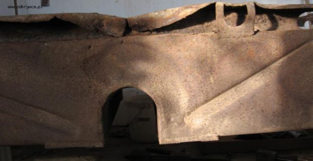

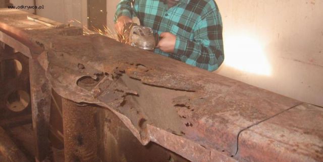

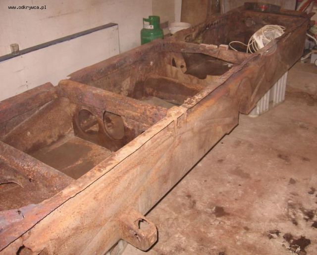

Lemeryt Napisano 26 Grudzień 2008 Autor Napisano 26 Grudzień 2008 Witam Wracamy do naszego bohatera. Na tym zdjęciu rama nad którą pracujemy wygląda dość ładnie:http://img.odkrywca.pl/forum_pics/picsforum23/zs_2.jpgNiestety nie jest tak pięknie. W najgorszym stanie jest część która spoczywała w ziemi:http://img.odkrywca.pl/forum_pics/picsforum23/lem.man_copy6.jpgPo pierwsze skorodowana po drugie zmasakrowana przez gospodarza" ...

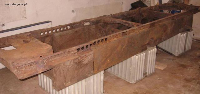

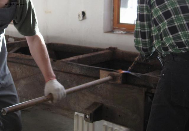

Lemeryt Napisano 26 Grudzień 2008 Autor Napisano 26 Grudzień 2008 To co najważniejsze - ludzie. Od momentu w którym przywiozłem nową wannę pracujemy przy RSO w trzyosobowej grupie :- Szczepciu, Krzychub34 i ja.Zajmujemy się tym amatorsko, dla przyjemności, działamy głównie w soboty jeśli nie trzeba iść do pracy :)Na zdjęciu pierwszy etap przywracania ramy do dawnej świetności. Razem ze Szczepciem przez cały dzień grzaliśmy i stukaliśmy ... co miało odpaść odpadło co miało się wyprostować zostało wyprostowane.

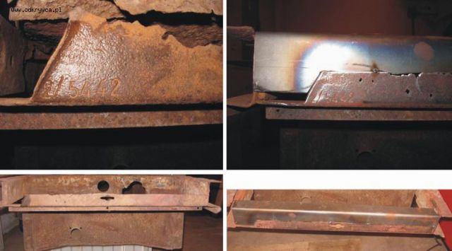

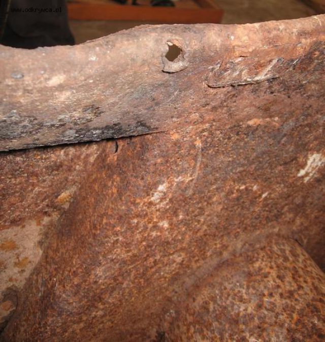

Lemeryt Napisano 26 Grudzień 2008 Autor Napisano 26 Grudzień 2008 Podczas prac na jaw wyszło kilka ciekawych informacji. Pierwsza ciekawostka - częściowo zachowany numer ramy wraz ze znakiem firmy Auto Union AG w Siegmar – Schonau. W firmie tej w latach 1942 -1943 wyprodukowano 5610 egzemplarzy RSO.

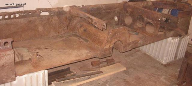

Lemeryt Napisano 27 Grudzień 2008 Autor Napisano 27 Grudzień 2008 Kolejny dzień z RSO, tym razem działałem z kolegą Krzychub34. Tutaj widać słabsze strony ramy, lewy bok ...

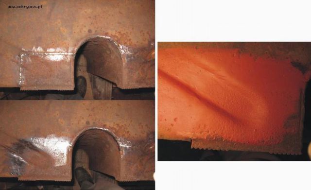

Lemeryt Napisano 30 Grudzień 2008 Autor Napisano 30 Grudzień 2008 Bok już wpawaliśmy, na zdjęciu fragment - wymaga jeszcze dopieszczenia. Podkład na zdjęciu jest oczywiście tymczasowy. I tu mam do Was pytanie: kiedy skończymy wanna pojedzie do piaskowania, później polerka szczotką aby usunąć osad po piaskowaniu do czystej blachy... i co dalej? Chodzi mi konkretnie o to żebyście doradzili jaki podkład wybrać. Zwykła minia czy może ma ktoś jakieś sprawdzone środki i metody ?Szczepciu Krzychub34 do zobaczenia w sobotę:)Pozdrawiam
PATRON Napisano 30 Grudzień 2008 Napisano 30 Grudzień 2008 nie chce się wymądżać ale po piaskowaniu proponuję zmycie benzyną ekstrakcyjną, malowanie środkiem o nazwie POLRUST i bezpośrednio na to zwykłą minię...PATRON - FWP
Lemeryt Napisano 31 Grudzień 2008 Autor Napisano 31 Grudzień 2008 PATRON wielkie dzięki za pomoc zrobię tak jak piszesz, chyba że ktoś jeszcze ma jakieś doświadczenie w tym względzie i coś doradzi ?

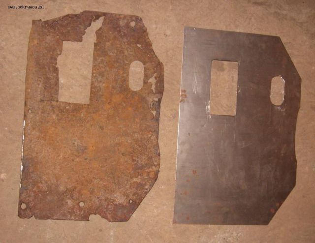

Lemeryt Napisano 31 Grudzień 2008 Autor Napisano 31 Grudzień 2008 Dalsza część komiksu. Popołudniami każdy z nas /Szczepciu, Krzychub34 i ja/ działa w ramach zadań domowych". Ja że mam najbliżej :) klepię coś przy ramie, chłopaki konserwują oryginalne elementy bądź wykonują zamienniki. Na zdjęciu spotkanie starego z nowym ...
Lemeryt Napisano 31 Grudzień 2008 Autor Napisano 31 Grudzień 2008 Tutaj zadanie z Języka Polskiego wykonane przez innego ucznia. Temat zadania : Przy pomocy kawałka blachy stalowej o grubości 2 mm zobrazuj stary 2008 i nowy 2009 rok".I przy tej okazji Panowie i Panie przyjmijcie najlepsze życzenia na nowy lepszy 2009 rok !Paweł
