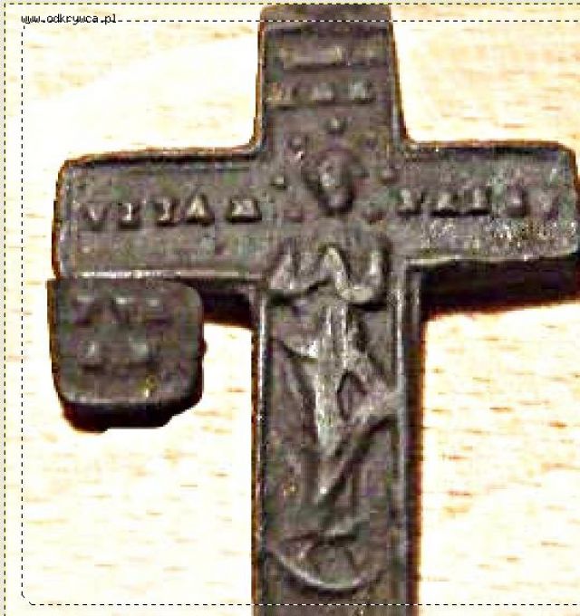

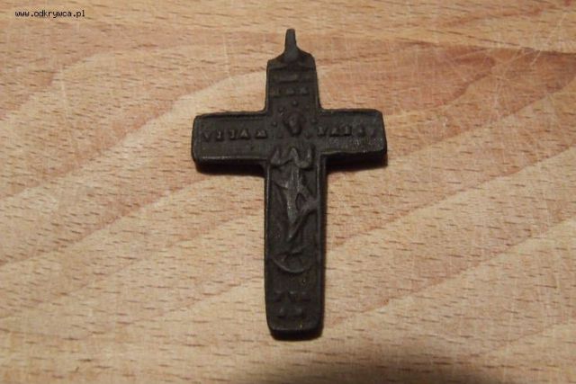

Z jakiego okresu ten krzyżyk?
Wyskoczył ostatnio z mojego poletka. Z jakiego może byc okresu? I co to za święty i czemu stoi na jednej nodze:)?
Uszka niestety nie ma. Moze ma ktos podobny i jest w stanie przetlumaczyc co tam pisze. Nie moge na moim rozczytac ale to chyba lacina.
Cze.Moim zdaniem jest to święta a nie święty.Kluczem do rozwikłania zagadki może być ten napis na belce poziomejVITAM PRESTA",Święta stoi na półksiężycu.Co do wydatowania to obstawiam XVII wiek jak nie starszy.pzdr.
Moim zdaniem to św. Katarzyna z Aleksandrii.Płamane koło przy jej nodze symbolizuje próbę nieudanego usmiercenia jej{koło samo się rozpadło}. .....chyba...
Posiadam nieco nowszy medalik o identycznej symbolice napis brzmi /VIG/IMM/VITAM PRAESTA/PUR/AM/
Symbol koła to zdecydowanie św. Katarzyna, która ślubowała czystośc, patronka m.in. dziewic..

vig - virgo - dziewica
immortalis - nieśmierteln -a -y
vitam praesta puram - daj nam życie czyste
Modlitwa do NMP czy św. Katarzyny?

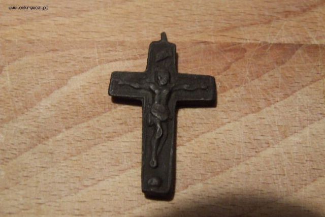

Dzisiaj znalazłem taki krzyżyk w ładnym stanie. jakby nieco nowszy wz. Swój obstawiam na koniec XIX w. a ten jakby toporniejszy jest więc chyba starszy. W kazdym razie czy ktoś może podać opis za Rewolińskim tego krzyżyka?
P.S.
Total, Imm pasuje do immoratalis (nieśmiertelny), ale tu na mój rozum bardziej pasuje Immaculata, czyli (Niepokalana).
