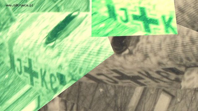

zelig Napisano 13 Marzec 2008 Autor Napisano 13 Marzec 2008 Czy może ktoś wie jaka jednostka LW miała kod NJ? Chciałbym rozszyfrować pochodzenie jednego Ju-52 o symbolu NJ+KC.Bardzo grzecznie proszę o help.

zelig Napisano 13 Marzec 2008 Autor Napisano 13 Marzec 2008 Bardzo Wam dziękuję!Ale ZG1 to by były Me-110/410.. czyli nie ta bajka.Oczywiście szukałem wcześniej w podanych przez Was tablicach kodów, bez skutku, stąd moje pytanie.A czy były kody jednostek przyznawane poza pulą"? tzn. poza tą żelazną listą, która jest dostępna np. w powyższych linkach? i jaka była tego logika?Pytanie trzy: czy ktoś wie jakie jednostki na Ju-52 stacjonowały na lotnisku bielańskim?Wrzucam fotkę, z której można wyczytać mozolny proces wyfotoszopowania tych liter..

zelig Napisano 18 Marzec 2008 Autor Napisano 18 Marzec 2008 Wypuściłem się z tą zagadką na zagraniczne fora, z ludźmi gadającymi po zagranicznemu, z napisami w obcym języku, gdzie kraj Poland niewiele znaczy.I uzyskałem odpowiedź: Aircraft NJ+KC/7354 crashed due to engine trouble, near Warsaw (100%) on 31 January 1942, with KGrzbV 800. Pilot Kurt Schuck and 2 crew injured, with 1 crew and 2 civilians killed and 3 others injured. Ju52 was probably a g7e variant, built by Junkers at Bernburg"... co w wolnym tłumaczeniu oznacza: January rozpiął 1942 guziki swojego rozporka. Czuł, że wzmaga się w nim twardość. Ciotka Ju leżała przed nim z szeroko rozportartymi skrzydlami. Wiedział, że tym razem musi wylądować precyzyjnie. Jego ostatnie lądowanie było katastrofą: z powodu kłopotu z silnikiem wybuchl w kuchni piecyk Junkersa, zginęło wielu cywili i popsuł się pilot od telewizora..."Stay Tuned!Dalszy ciąg w artykule nt. tego zdarzenia, który napiszę, o ile napiszę.
Grzesio Napisano 18 Marzec 2008 Napisano 18 Marzec 2008 Tak jeszcze dla formalności - żadna jednostka Luftwaffe nie miała kodu NJ.NJ+KC to zwykła Stammkennzeichen, indywidualna rejestracja danego egzemplarza samolotu przydzielana w fabryce, nie związana z żadną jednostką. Blok NJ+KA do NJ+KZ należał do samolotów Ju 52/3m od W.Nr.007352 do 007377. Samoloty te mogły potem trafić do różnych jednostek - w przypadku junkersów tego bloku były to m.in. - jak już zostało wspomniane - KGr zbV 9, 300, 500, 700 i ten asz" 800 oraz TG 3.PzdrGrzesiu
