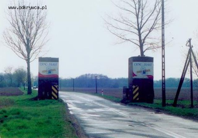

Gregfm Napisano 26 Grudzień 2007 Napisano 26 Grudzień 2007 U mnie ciągnie się z przerwami ok. 20 kilometrów. Głębokośc różna po tylu latach, zachowały się betonowe słupy do blokowania dróg kilka stoi nie naruszonych.

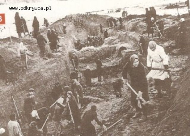

DamianLca Napisano 26 Grudzień 2007 Napisano 26 Grudzień 2007 Taka malutka fotka do tematu :). A tak poza konkursem to zdięcia przedstawia przygotowania do obrony Kaliningradu.

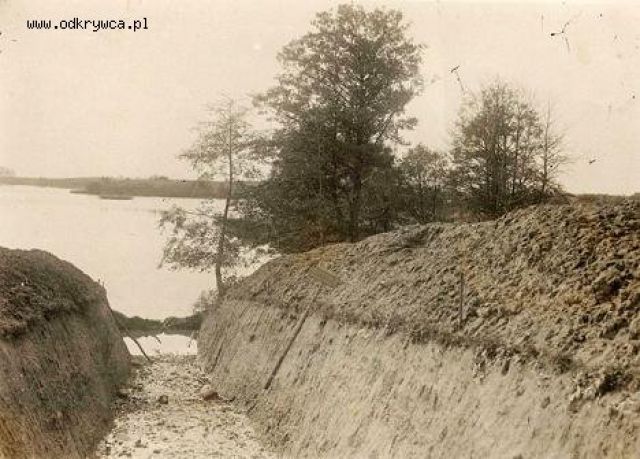

majros Napisano 27 Grudzień 2007 Napisano 27 Grudzień 2007 Witam. Zdjęcie znalezione gdzieś na Rosyjsko języcznej stronie. Jeżeli dobrze pamiętam zdjęcie było opisane jako niemiecki rów przeciw czołgowy.Pozdrawiam.

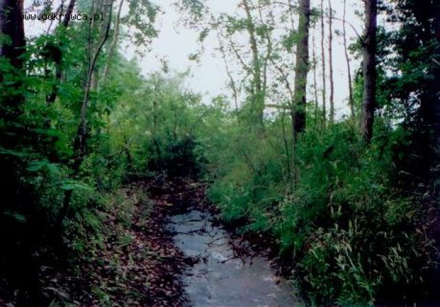

Gregfm Napisano 29 Grudzień 2007 Napisano 29 Grudzień 2007 A tak wygląda zapora w Wąsoszu widok w kierunku Wińska
Gregfm Napisano 29 Grudzień 2007 Napisano 29 Grudzień 2007 Obecnie rów jest ok. 2m głęboki zdjęcie robiłem stojąc prawie na jego dnie

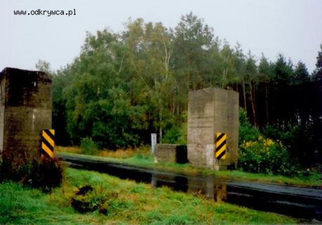

Gregfm Napisano 29 Grudzień 2007 Napisano 29 Grudzień 2007 A to jest zapora w Goli koło Głogowa. Obecnie rów jest częściowo zasypany, jednak widac ogrom prac jakie trzeba było wykonac. Miejscami wyraźnie widac wyższą kontr skarpę

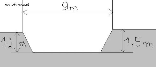

to17071990 Napisano 29 Grudzień 2007 Autor Napisano 29 Grudzień 2007 Jeden z domniemanych rowów ma taki przekrój.Ludzie zarzekają sie ,że pozostałość po wojnie
Tankist Napisano 29 Grudzień 2007 Napisano 29 Grudzień 2007 to może być pozostałość po rowie pancernymw pierwotnej wersji powinien mieć ok. 4 m głębokości, profil z grubsza może być, reszty dokonała natura.1,2 metra głębokości to żadna przeszkoda dla czołgu( chyba że małego czołgu porucznika Grubera )

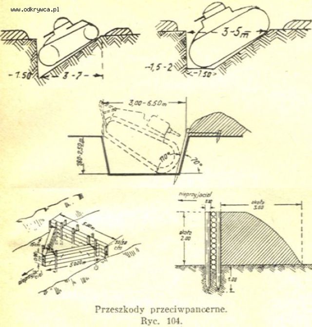

MarekA Napisano 30 Grudzień 2007 Napisano 30 Grudzień 2007 Na skanie są wymiary i profile polskich rowów przeciwczołgowych. Rysunek pochodzi z Podręcznika drużynowego z 1938r.
