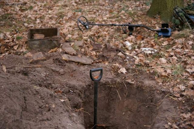

mieszko_1vp Napisano 7 Grudzień 2007 Napisano 7 Grudzień 2007 i z 6 grudnia-nie wiem jak wy,ale ja mam już dosyć takich dołów -chyba kupię gareta :)

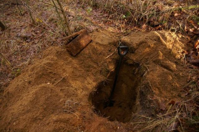

terenowiec69 Napisano 7 Grudzień 2007 Napisano 7 Grudzień 2007 Coś ciekawego jeszcze sie znalazło w dołku oprócz tej skrzyneczki?(drugie zdjecie).
