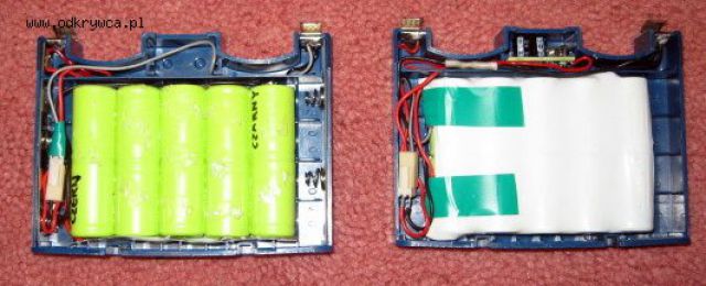

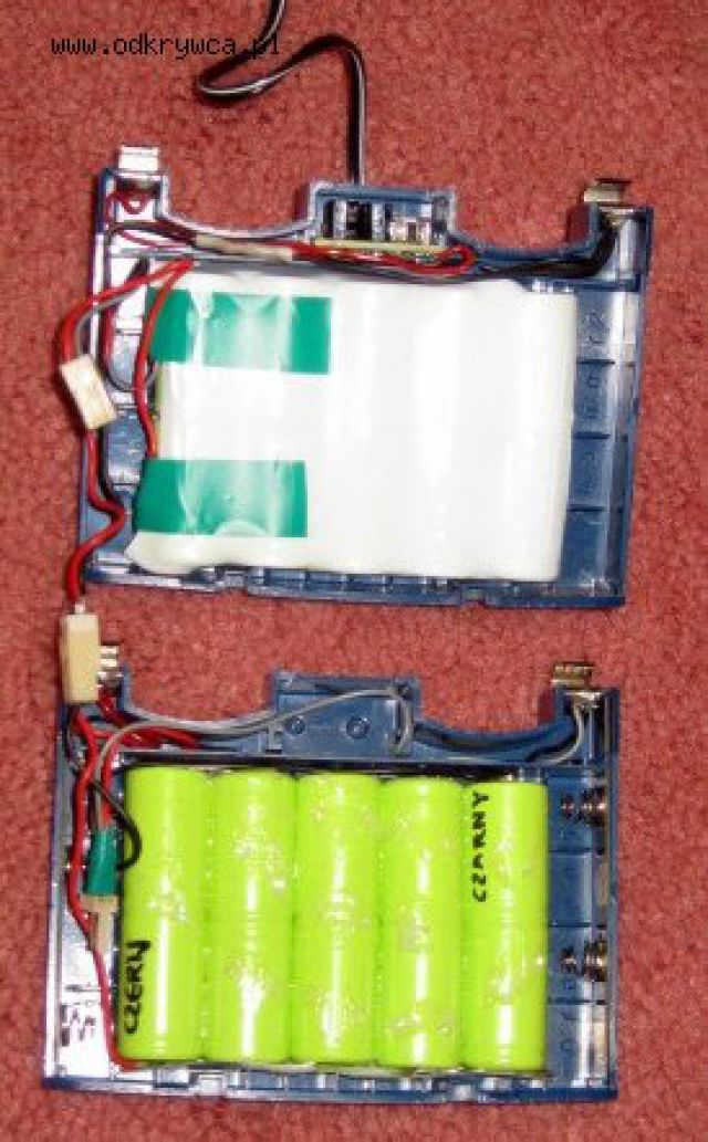

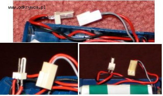

stachu834 Napisano 6 Lipiec 2011 Napisano 6 Lipiec 2011 w pewnym momencie zdenerwowało mnie łażenie bez zapasu i postanowiłem coś z tym zrobić. z tego co wyczytałem to akumulatorki za cienkie i stanęło na tym, że zamówiłem pakiet 12V o wymiarach oryginalnego w cenie 100 pln, dorobiłem gniazdka 2pinowe (groszowa sprawa) i mam tym sposobem 2 wymienne pakiety. przy wyjmowaniu starego z oryginalnej kasetki trzeba uważać na klej jakim pakiet jest przytwierdzony i robić to powoli z wyczuciem podhaczając tak aby nie uszkodzić pakietu (jednorazowa czynność) lub zaadoptować do niego dodatkową kasetkę przeznaczoną na baterie. wtedy na ładowanie przepinać pod tą z układem elektronicznym. zaoszczędzoną różnicę można przehulać na paliwo w wiadomym celu :)pozdrawiam
Dani Napisano 6 Lipiec 2011 Napisano 6 Lipiec 2011 stachu834 czy łatwo rozebrać tą kasetkę w której się ładuje akumulatorki , czy jest zaklejona ?po co jakieś gniazdka dwupinowe nie wiem nawet jak wyglądają;).może dałbyś fotkępozdro.
stachu834 Napisano 7 Lipiec 2011 Napisano 7 Lipiec 2011 u mnie poszło łatwo, klej silikonowy był miękki i się ładnie skulał :)
stachu834 Napisano 7 Lipiec 2011 Napisano 7 Lipiec 2011 takie właśnie gniazdko, nie pomylisz biegunów przy łączeniu
stachu834 Napisano 7 Lipiec 2011 Napisano 7 Lipiec 2011 wyżej nowy pakiet w głównym zasobniku, a stary wsadziłem do zapasowego (u dołu). w razie ładowania zapasu takie przepięcie bez całkowitego zdejmowania pokryw, tu zdjęte na potrzeby foto.pozdrawiam
