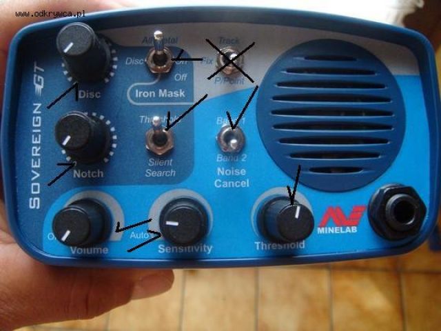

igorek Napisano 18 Styczeń 2011 Napisano 18 Styczeń 2011 dobry sprzet to od niego zaczynalem moje pierwsze brodzenia w wodzie i plazowanie na plazach ;)),mimo uplywu paru lat mam go nadal i kurz na nim nie zalega;po nizej pare fotek pozdrawiam wszystkich
