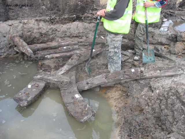

Rumburak Napisano 16 Czerwiec 2007 Autor Napisano 16 Czerwiec 2007 W Poznaniu archeolodzy odkopali taką ciekawostkę, Będą teraz sprawdzali, z ktorych lat pochodzi: http://www.tutej.pl/cms.php?i=23814
karpik Napisano 16 Czerwiec 2007 Napisano 16 Czerwiec 2007 Ciekawie ktoś skomentował~|zbutwiałym drewnem się podniecają starsi panowie"??Zastanawia nie tekst archeo- wyniki będą za kilka miesięcy, ale nie przeszkadza to w zbudowaniu na stanowisku mostu?Słyszałem o archeologistach:)" których wynajmują(bo muszą) firmy budowlane.Taaaaaka kasa za pozwolenie na dalszą budowę.
wolff Napisano 16 Czerwiec 2007 Napisano 16 Czerwiec 2007 Ciekawe znalezisko zwarzywszy że karzdy wie jak zachowuje się drewno.:)pozdr.wolff
karpik Napisano 17 Czerwiec 2007 Napisano 17 Czerwiec 2007 Wolff, niby karzdy" wie, że zachowuję się źle?Przecież kopią drewno mające 10000lat+(np.w bagnach się dobrze zachowuje). Nie słyszałeś też o skamieniałych drzewach?Pozdro.
IRONRAT Napisano 17 Czerwiec 2007 Napisano 17 Czerwiec 2007 No właśnie. Każdy wie.Jeśli do budowy mostu wykorzystano dąb, to w wodzie drzewo poczerniało i stało się twarde, jak stal.Ironrat
