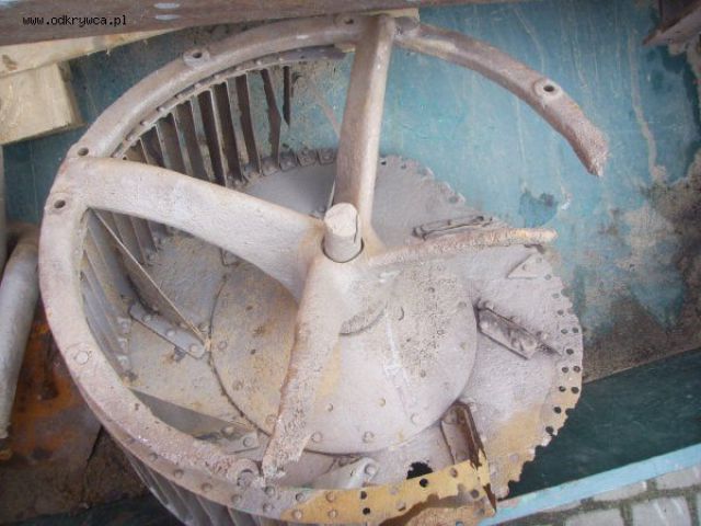

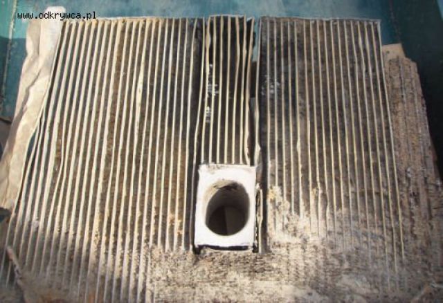

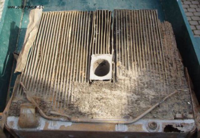

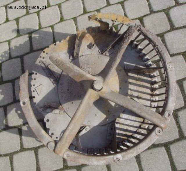

Bocian Napisano 20 Kwiecień 2008 Autor Napisano 20 Kwiecień 2008 Hetzer stoi zakryty plandeką i jest mało fotogeniczny. Z nowości oczyszczono chłodnicę i elementy wentylatora

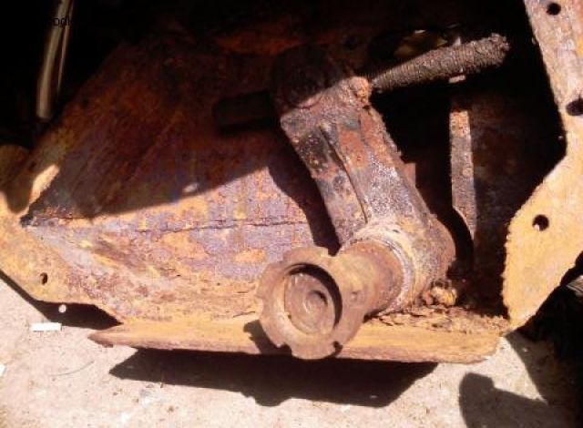

Bocian Napisano 21 Maj 2008 Autor Napisano 21 Maj 2008 Dzisiaj przejezdzałem obok wiec wpadłem popatrzeć czy coś drgnęło. Niestety fotki na szybko tylko z komórki.Zostały zdjęte oba tylne wózki z napinaczami. Dosyć prosty i ciekawy system napinania gąsienic. Te czopy które widać z nakrętkami wchodziły w specjalne gniazda w korpusie Hetzera.A z zewnątrz załoga kluczem mogła w sporym zakresie napiąć gąsienice. Przy okazji zostały już rozebrane części gąsienic, stocznia ponowiła deklarację wykonania brakujących elementów kół.
Jaroslavius Napisano 1 Czerwiec 2008 Napisano 1 Czerwiec 2008 Bocian, czy coś wiadomo na temat skrzyni biegów? Widać na jednym z Twoich ostatnich zdjęć że jeden z napinaczy jest w gorszym stanie niż drugi. Czy uda się jego uratować (śruba napinająca jak widać nie ma już gwintu, czy to tylko osad??). Jakieś nowe newsy??pozdrawiam
Bocian Napisano 1 Czerwiec 2008 Autor Napisano 1 Czerwiec 2008 Nie skrobałem tego ale wydaje mi sie że to osad. Większość elementów zawieszenia jest w zaskakująco dobrej formie jak na tyle lat leżenia w słonej wodzie. Czeka na demontaż przekładnia główna i mozolnie rozbierane są gąsienice. Prace się ślimaczą do zakończenia sezonu" w firmie Jarka.Za jakiś miesiąc prace ruszą mocniej i poproszę go o jakieś zdjęcia z kolejnych etapów. I ponownie napiszę że nie jestem jego rzecznikiem a po prostu będąc w okolicy wpadam z ciekawości co nowego słychać i stąd te informacje. Jarek niestety jest typem nie internetowym, nie komputerowym a nowoczesne telefony komórkowe go przerażają :) Za to kocha stal i zapach oliwy na tokarce więc siłą rzeczy relacje w internecie są tak chaotyczne.
