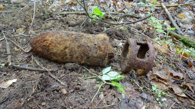

Co to za pocisk?
aardvark
Wykopałem, ale nie miałem \\śmiałości\\" doczyścić, więc tylko cyknąłem fotkę i poszedł z powrotem do dołu. Zresztą jest tam tego więcej, bo dowiedziałem się, ze zwożono tam po wojnie różne pozostałości z tejże.
Kaliber ok. 75 mm, więc albo 75 albo 76,2 mm.
W tylnej ściance jest wydrążony otwór.

witaj, jest to pocisk ppancerny niemiecki od KWK 40,75 mm, uzywany w czołgach Pzkpfw IV i armatach ppanc.
jak widać nie posiada czepca balistycznego pierscieni wiodacych, ani zapalnika dennego.
jeśli w tyłku ma pustą dziurę, to jest bezpieczny, spotkasz takie na allegro.

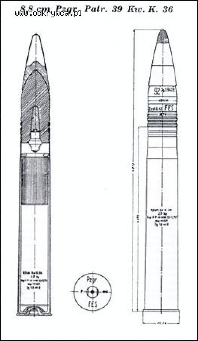

amunicka do KWK 40 kaliber 75 mm
Pzgr. Patr. 39 KwK 40 (przeciwpancerny pocisk rdzeniowy z czepcem i czepcem balistycznym z wewnętrznym ładunkiem wybuchowym
Gr. Patr. 38 HL/B KwK 40 (przeciwpancerny pocisk z ładunkiem kumulacyjnym)
Gr. Patr. 38 HL/C KwK 40 (przeciwpancerny pocisk z ładunkiem kumulacyjnym)
7.5cm Sprgr.Patr.34 KwK 40 (krusząca)
w nawiasie pisze jak wół,, 4 typy pocisków uzywanych w tej broni,

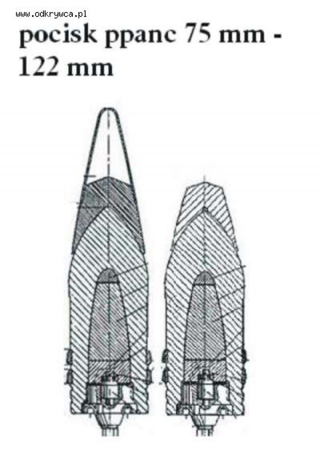

Pocisk na zdjęciu kolegi aardvark to najprawdopodobniej niemiecki pocisk przeciwpancerny typu 7,5cm Pz.Gr.39/42
widzę dwa wtoki po pierścieniach wiodących.(armata Kw.K 42)Pociski tego typu posiadają zapalnik denny typu Bd.Z 5103. Pocisk zawiera ok 17g PENTRYTU. Smugacz wkręcony jest w korpus zapalnika dennego.
Pocisk nie posiada nakładki antyrykoszetowej, ani czepca balistycznego.
