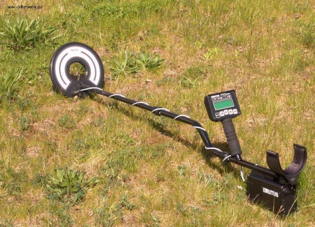

nikt Napisano 9 Maj 2008 Napisano 9 Maj 2008 Witam ! dla niecierpliwych - tak wygląda ten wykrywacz. Za kilka dni strona będzie postawiona i będą lepsze zdjęcia . pozdrawiam .
tomekk Napisano 9 Maj 2008 Napisano 9 Maj 2008 ojoj :) :) nie żałuje że kupiłem w ciemno , jasssny gwint wygląda malinowo mhmm zaj...sty pozdrOtomekk
tomekk Napisano 9 Maj 2008 Napisano 9 Maj 2008 a jak się fotki nie powiększy to by sie wydawało że to whites XLT tylko box jest w pionie a nie w poziomie ;)
damiani Napisano 9 Maj 2008 Napisano 9 Maj 2008 Wszystko pachnie Whites'em XLT :)Nawet cewka ;) Box jest w pionie co z pewnością będzie ułatwiało machanie bo się obijał po bokach nie będzie :DNo cóż jak kopiować to dobre sprzęty ;)Ciekawe czy jest zdejmowana osłona z cewki...Szczerze mówiąc te białe dodatki nie są praktyczne-brudzić się będą a i z daleka będzie raziło po oczach :)Jeszcze tylko osiągi poznamy i budiet haraszo :D
mrog79 Napisano 9 Maj 2008 Napisano 9 Maj 2008 Już widzę że jest lepiej wyważony.No i ten wysięgnik!!!
DJ MHz Napisano 9 Maj 2008 Napisano 9 Maj 2008 Z tego co widze zdejmowalne pudło z elektroniką ? I stelaż rozkładany na 3 części, no to bardziej praktyczne składanie jest wkońcu.
